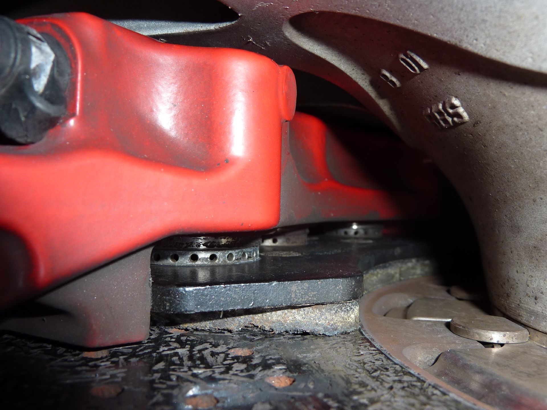

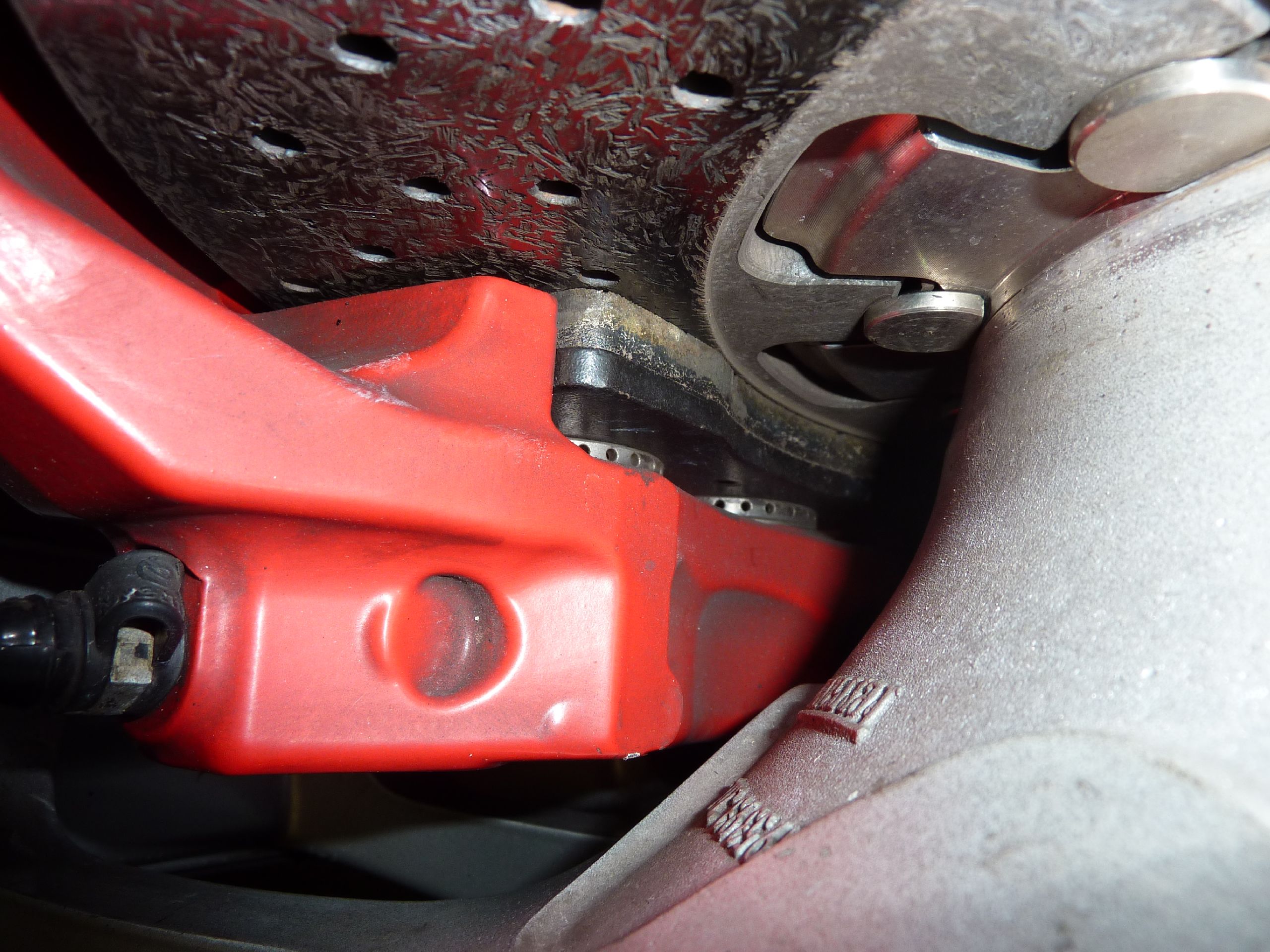

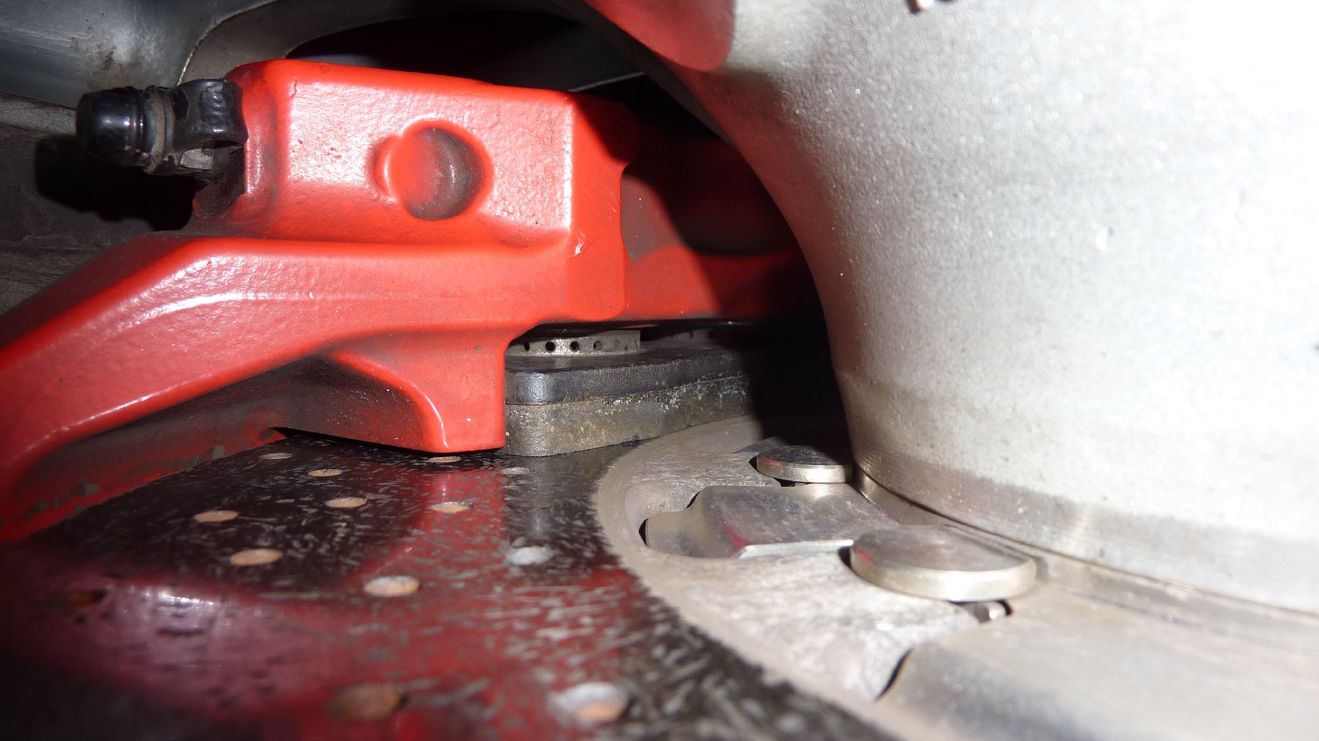

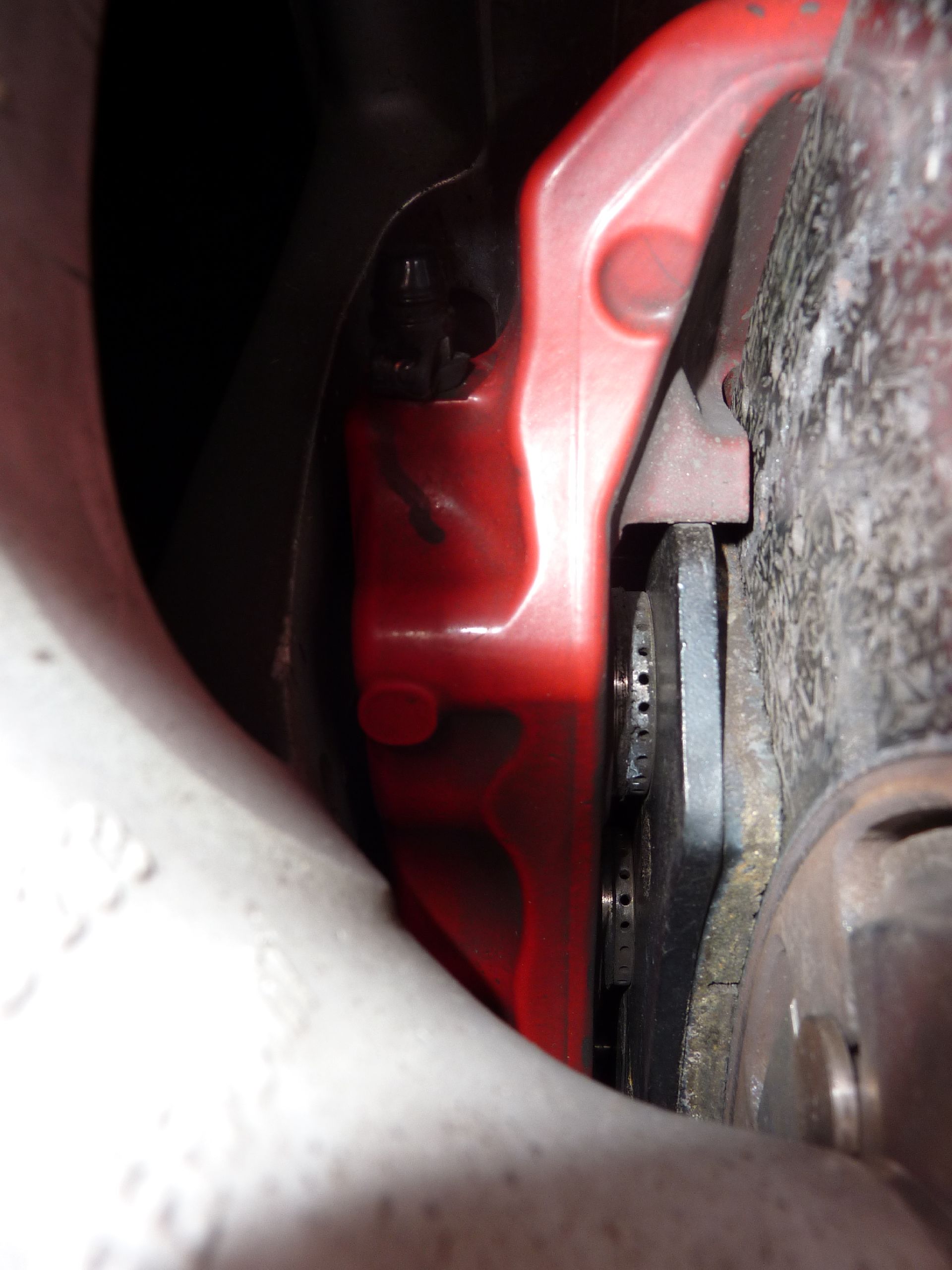

Exemple: Voici l'état des plaquettes juste après une sortie piste sur ma Challenge Stradale mais c'est valable pour les autres modèles..
ArD, ok mais changée alors qu'elles auraient pu faire (sur circuit, on change deux jeux de plaquettes Av pour un jeu Ar)

ArG ok mais changée
AvD: à Changer mais aurait pu faire pour la route (il y a un effet d'optique qui montre une usure en biseau mais une fois démontée il n'en est rien)
AvG: A changer et plus usée ce qui est normal vu que le circuit tournait dans le sens des aiguilles d'une montre
NB: Je précise que quand je dis "aurait pu faire pour la route" alors que sur la photo du bas je mentionne à changer, je parle uniquement du niveau d'usure de la plaquette en question. Il est évident que l'on change IMPERATIVEMENT les plaquettes pour chaque roue sur un même train ou l'ensemble des plaquettes !
