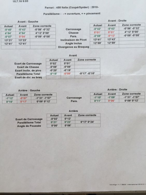

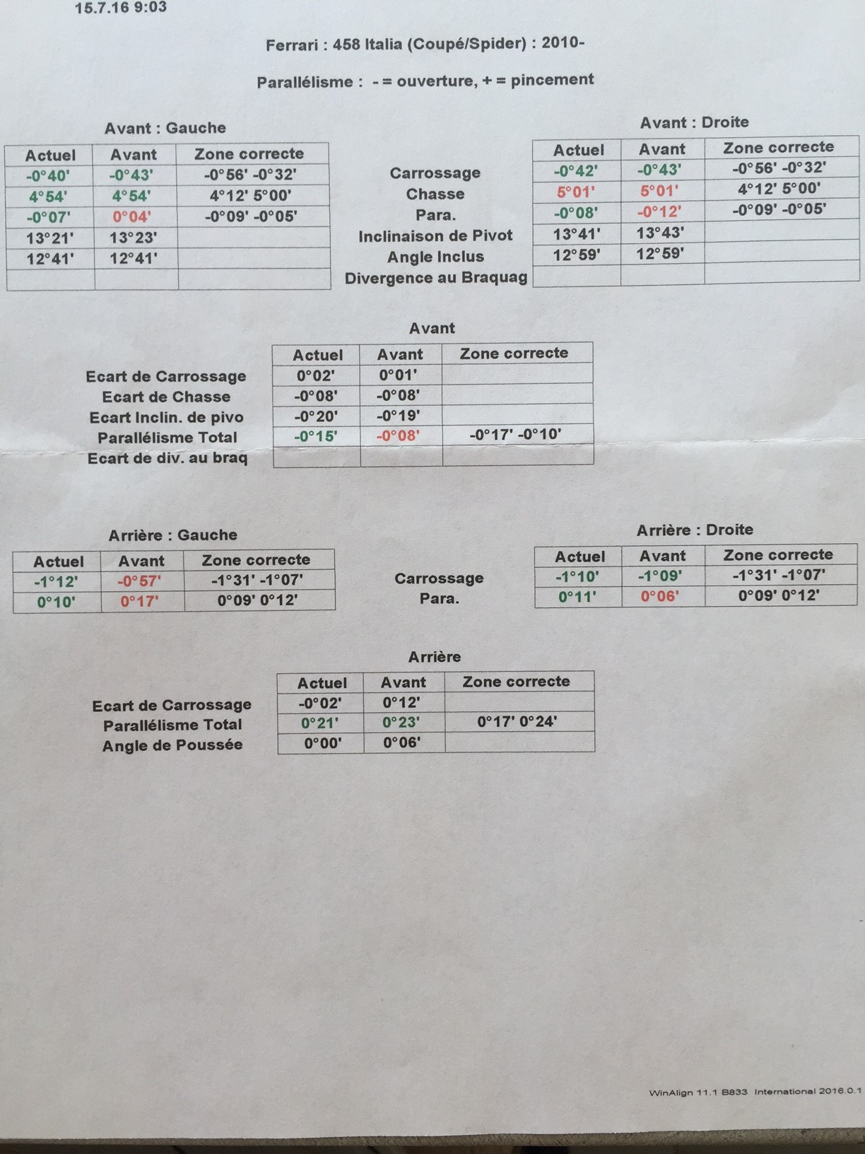

Et pour info, selon eux, sur la géométrie, la chasse des 458 ne se règle pas. :huh:
Pourtant en regardant juste 30 secondes comment est fait le train avant on comprend que c'est possible ....<_<
Bref :ph34r:
Il y a 3 heures, Goffer911 a dit :
La chasse se règle comme sur tous les modèles ! les deux seuls angles qui ne se règlent pas sont les pivots et, par csq l angle inclus ( compris entre l axe de pivot et l axe de la fusée).
Postes ton relevé de géo qu on y jette un oeil...

Goffer911
La voiture sortait de deux passages à la concession dont une "révision" pour les valeurs "Avant".
Du coup je la referais moi même avec des jeux de cales maison pour peaufiner.
Il faut bien sur avoir accès à un banc de géo pour le faire.
Le relevé semble celui d un banc facom, tu confirmes ?
Au préalable, ta hauteur de caisse est bonne ?
Un soucis a regler au niveau de l angle de chasse droit, car de ce coté tu doit avoir la sensation que le volant engage davantage...
L objectif du technicien a été de te faire une auto au carré. Tu dois avoir un avant assez sous -vireur, d autant plus que dans ce cas, la pinçe à l arrière est insuffisante pour contrebalancer la chose...
Si tu ajoutes une chasse pas terrible, c est pas top.
Carrossage insuffisant également...

il y a 57 minutes, Trois cinquante cinq a dit :

Goffer911
C'est bien un facom oui,
J'avais contrôlé les hauteur de caisse avant passage, elles étaient bonnes (165 à l'arrière et 145 à l'avant de tête)
Pour un usage route je fais toujours mettre les valeurs moyennes comprises entre les mini/maxi avec une tendance à ouvrir le train avant pour avoir un volant plus lourd, un avant moins incisif et plutôt sous vireur ce qui est plus rassurant sur une propulsion (pour moi toujours)
La chasse a droite est en butée, effectivement il faut la recentrer et refaire le train avant.
Pour un usage plus hard effectivement l'auto manque de carrossage général pour le grip,
mais mon but c'est balader vite, pas de faire de la piste, elle n'est de toute façon pas prévue pour. Une caisse avec arceau et slic serait plus adaptée pour aller faire du chrono propre sans tout défoncer sur l'auto.
j'irais la refaire en faisant moi même les réglages, je me fabrique des jeu de cale d'avance (ce qu'on rarement les centre autos en général) et comme pour régler le jeu au soupape des motos, j'essayerai de faire un tableau de correspondance épaisseur de cale/changement de carrossage / chasse car ce sont les deux seules valeurs réglables avec des cales. Les forme de cales sont identiques sur les 4 roues ?
