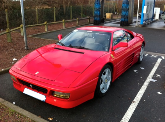

Pour ma part, je n'hésite pas à aller faire rouler la mienne (j'ai d'ailleurs tourné dans le 92 avec aujourd'hui), même s'il y a du sel sur la route (après je ne sors pas sous la neige non plus...).
Donc je ne suis pas confronté à ton problème à proprement parler et je ne la fait jamais tourner sans rouler pour les soucis que tu as évoqués.
En plus j'ai quand même du mal à résister à rouler avec, je dois l'avouer ....
