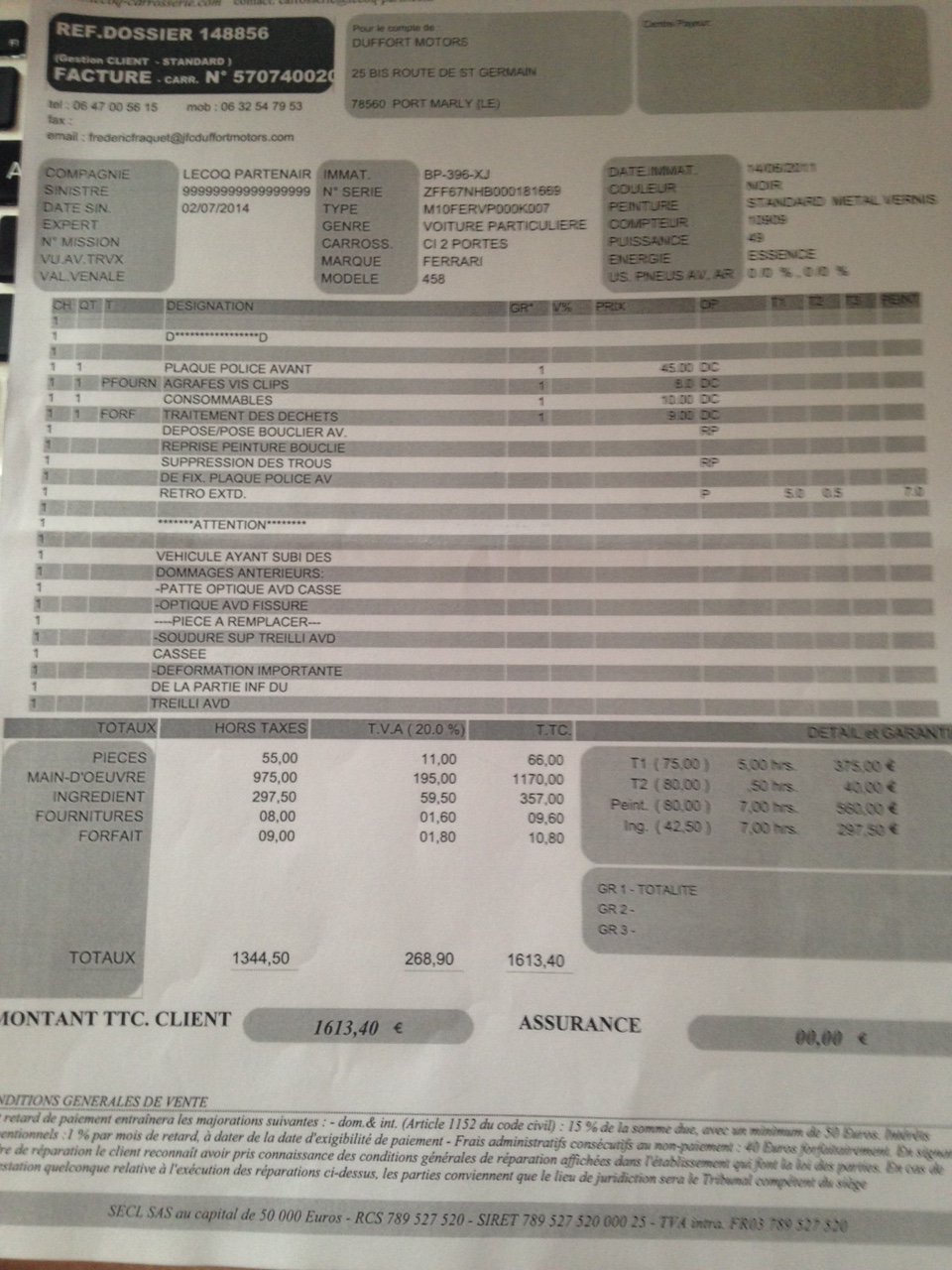

Quelques mois plus tard, c'est le drame. Au moment de récupérer ma voiture, je constate une flaque de liquide au sol au moment de monter à bord. Pas 3 gouttes, une vraie flaque, probablement plusieurs litres. J'inspecte le bocal, il est totalement vide !
J'appelle Duffort pour les informer du problème, il me prête une 458 Spider pendant que l'auto repart chez Lecoq sur plateau, à leurs frais.
Je suis bleufé par le niveau de service. Duffort m'explique qu'une durite du radiateur avant avait un défaut d'usine, ils prennent en charge la réparation sans discuter et avec le sourire.
Je récupère la voiture mais avec un gros doute à l'esprit. Curieux tout de même. Le gicleur de phare, le capot avant, maintenant une fuite.
Quelques mois plus tard, je décide de faire quelques tours de Bugatti en mode à la cool pour comprendre le potentiel de l'auto. A retour, une révision s'impose et j'en profite pour faire reprendre une petite éraflure sur une jante avant. Je décide donc de la déposer chez Lecoq.
Lecoq me fait une révision et me reprend la jante (beau travail mais le tarif pique). Au moment de passer en caisse, c'est vendredi soir et l'assistante n'est plus là. Le chef d'atelier s'assied à son poste avec moi et saisit l'immatriculation dans l'ordinateur. Je vois alors 5 factures enregistrées pour ce véhicule. Le chef d'atelier semble assez ennuyé car il comprend qu'il vient de faire une bourde quand je lui demande une copie de l'ensemble des facture de ma voiture. Il refuse poliment en me disant qu'il doit obtenir l'accord de Duffort Motors.

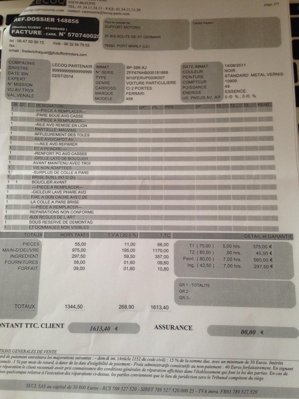

Après une semaine de tractation, Duffort finit par donner son accord. Je constate alors avec beaucoup de surprise que la première facture détaille la reprise du bouclier avant, quelques semaines avant mon achat. Lecoq y indique qu'il dégage toute responsabilité, le véhicule ayant été accidenté et mal réparé. Le demi train avant droit a été réparé à la colle à pare-brise.
La mention portée sur la facture de Duffort datée d'avant mon achat est sans appel :
Véhicule ayant subi des dommages antérieurs.
Patte optique avant droite cassée
Optique avant droite fissurée - Pièce à remplacer
Soudure supérieure treillis avant droit cassée
Déformation importante de la partie inférieure du treillis avant droit - Pièce à remplacer
Pare boue avant droit cassé - Pièce à remplacer
Aile avant droit remise en ligne partielle : mauvais affleurement des toles aile avant droit / capot avant - aile avant droit à réparer et à peindre
Renfort PC avant droit cassée
Grille latérale droite de bouclier avant maintenue avec trois vis non adaptées
Surplus de colle à pare brise sur l’intérieur droit du bouclier avant - Pièce à remplacer
Gicleur de lave phare avant droit fixée à son cache avec de la colle à pare brise - pièce à remplacer
Réparations non conformes aux règles de l’art
Sous réserve de démontage et dommages non visibles
Client avisé par téléphone et par ce document
Photos à disposition
Véhicule vu le 02/07/2014 par Gabriel Dorion
Revue de contrat effectuée le 08/07/2014 par Monsieur Dorion
Ce ne serait en soit pas dramatique sauf que toutes les pièces mentionnées comme à remplacer ne l'ont pas été.
Je suis sous le choc. L'auto qui m'avait fait tant rêver est une merguez...
Je contact JFC Duffort qui nie dans un premier temps, puis devant l'évidence, minimise d'abord la gravité avant de finir par accepter de me reprendre l'auto à un tarif "raisonnable". Je perds 15ke pour une auto que j'aurais gardé 18 mois. C'est encore raisonnable, le pire est évité. Duffort a presque été correct mais je reste terriblement déçu de voir partir cette auto.
