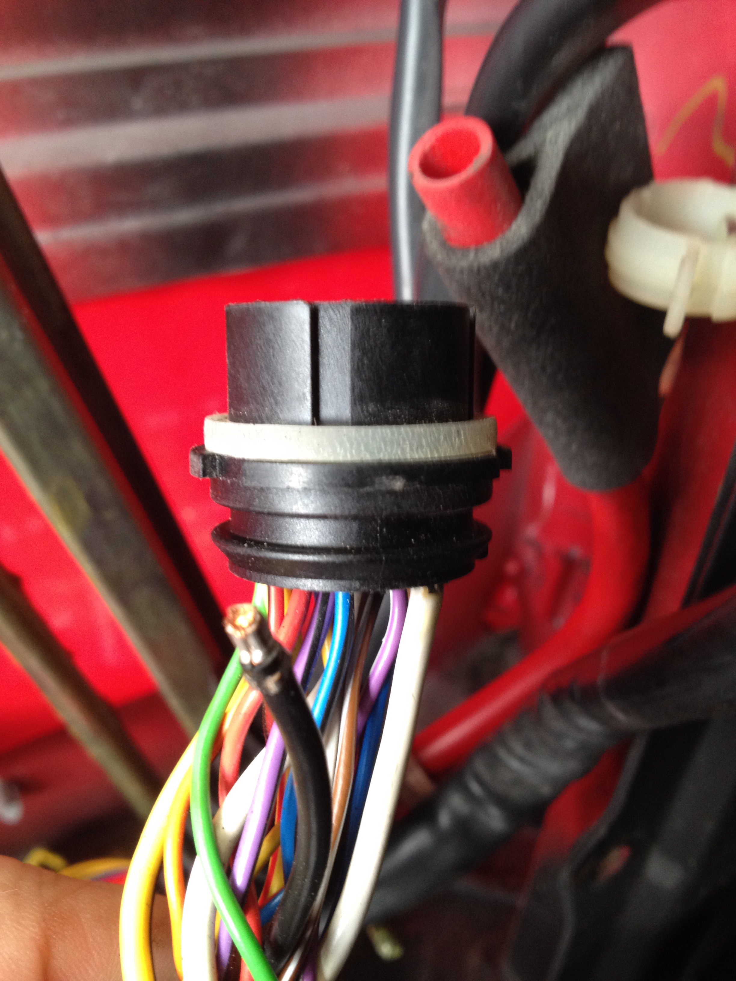

je suis sur que meme soucos que ma 348, tu dois avoir des fils coupé qui connec  de temps en temps donc parfois c'est bon mais souvent non
a faire controler par un elec auto
En phot la.prise ronde c'était la prise des portes donc le soucis de vitre comme.toi et les 2 autres, la clim, une prise qui a eu chaud
