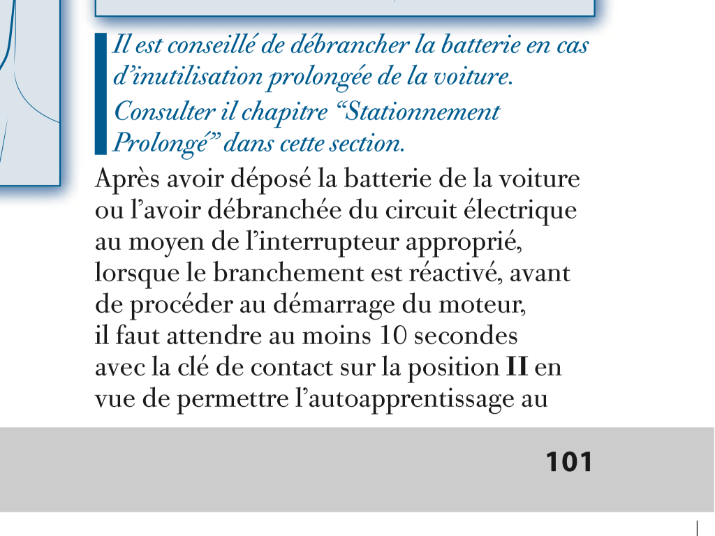

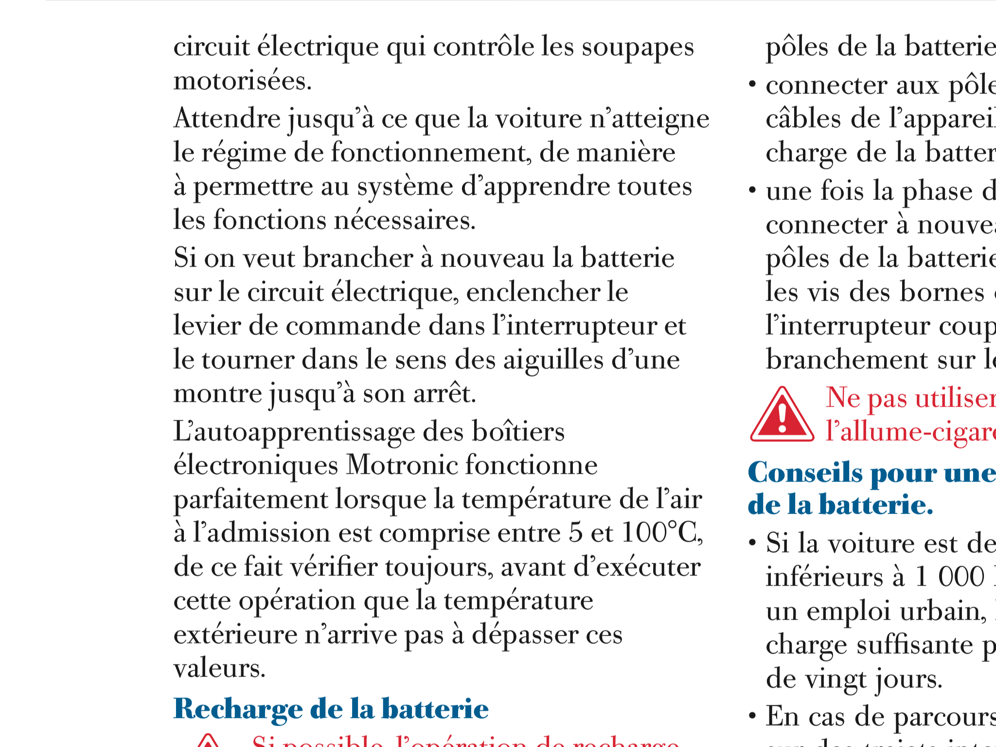

Ma question est simple : y’a t’il une procédure particulière à réaliser avant de couper puis après avoir remis le coupe circuit général de la f430, situé dans le coffre avant ?
Jai coupé une fois et après c’était la cata : alarme déclenchée qui ne veut pas s’arrêter, moteur qui coupe etc...
bref si si vous avez des tips sur le sujet je suis preneur pour faire la chose correctement au besoin
merci ;)
ca doit être comme sur la modena non ?
remettre sous tension batterie sans rien toucher 3 mn
mise sous contact   : attendre 3 mn
démarrer sans consommateurs (clim .. ) 15 mn
 et ensuite tu peux rouler

3 minutes d'attente avec le contact sans démarrer ?
il y a 12 minutes, geronimo a dit :
Non la c’est trop, une 30aines de secondes suffisent pour alimenter tous les boitiers et charger la pompe f1

Oui 3 min pour la procedure « longue » sinon une bonne minute ca suffit
procédure indiquée par  mon mécano .
je suis  religieusement  son avis  B)

Artifils
J'ai remplacé une fois la batterie de mon auto, ce qui équivaudrait, j'imagine, à utiliser le coupe circuit. Après avoir mis la neuve puis refixé la partie amovible sur la trappe d'accès, ce qui prend un peu de temps, j'ai ensuite tourné la clé de contact et laissé la pompe F1 terminer sa montée en pression dans le circuit hydraulique et attendu que le cadran du compte-tours affiche le mode sélectionné au manettino (juste après check ok). Je précise toujours respecter cette procédure indépendamment de l'intervention effectuée ce jour là. J'ai pressé le bouton start afin de lancer le moteur. La climatisation n'était pas enclenchée. Deux trois minutes plus tard, j'ai entré une vitesse pour aller faire un tour d'une quarantaine de kilomètres. Rien de plus.
https://www.theferrarista.com/forum-ferrari/topic/11471-galère-changement-de-batterie-f430/
Il y a 8 heures, Artifils a dit :
On est d’accord
10 sec, j’ai dit 30 ça suffit pour tout alimenter, on est loin des 3 min... Faut pas pousser quand même :lol:

Pour le reset (apprentissage) nous sommes davantage dans le Motronic BOSCH que dans du produit Ferrari.
Un bon sujet de notre ami Aldous Voice :
https://aldousvoice.com/2013/01/16/ferrari-360-ecu-reset/amp/
Il faut rouler ensuite avec du stabilisé.
Sur une R8 V8 de 70000km (sous entendu un peu usée au niveau des actuateurs/capteurs) il aura fallu pas mal de kilomètres de roulage pour qu'elle retrouve un fonctionnement nominale après un reset batterie.
