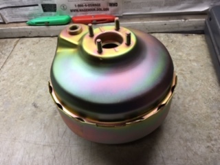

Mastervac renvoyé à Superformance pour échange ou remboursement après de longs échanges de mails pour qu'ils comprennent le problème d'assemblage... :rolleyes:
Ils pensaient qu'on pouvait le pivoter de 90°, ces ânes... :angry:

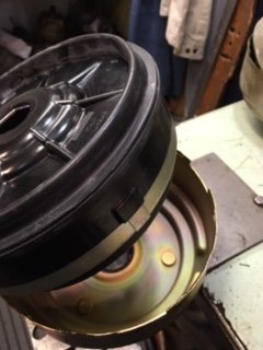

@Dulabourd Le service de Dinoparts est très sérieux (validation de la depression après réfection) est le plus rapide et très correct en prix.
Malheureusement tout n'est pas réparable et le mien ne délivrait pas les valeurs d'usine après réfection. Je n'ai payé que le port et un forfait de 150€, la différence avec le prix de la réparation m'a été immédiatement remboursée sur me CB par Alfredo.
La communication est facile, son anglais est aussi limité que le mien, ce qui, au téléphone facilite les choses !... :D
