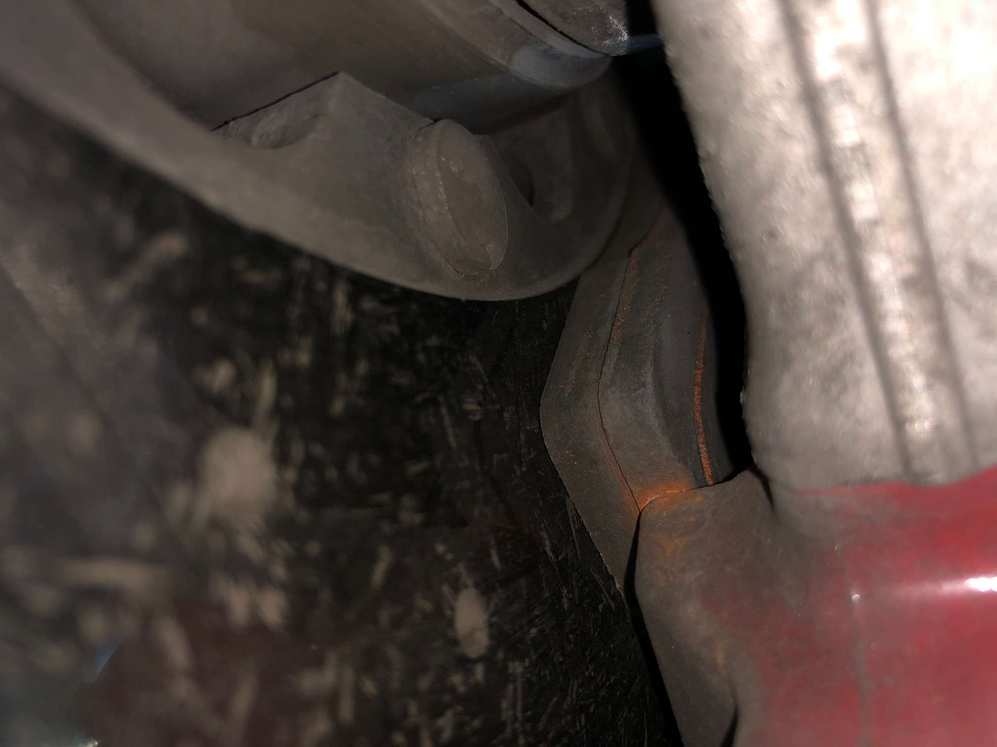

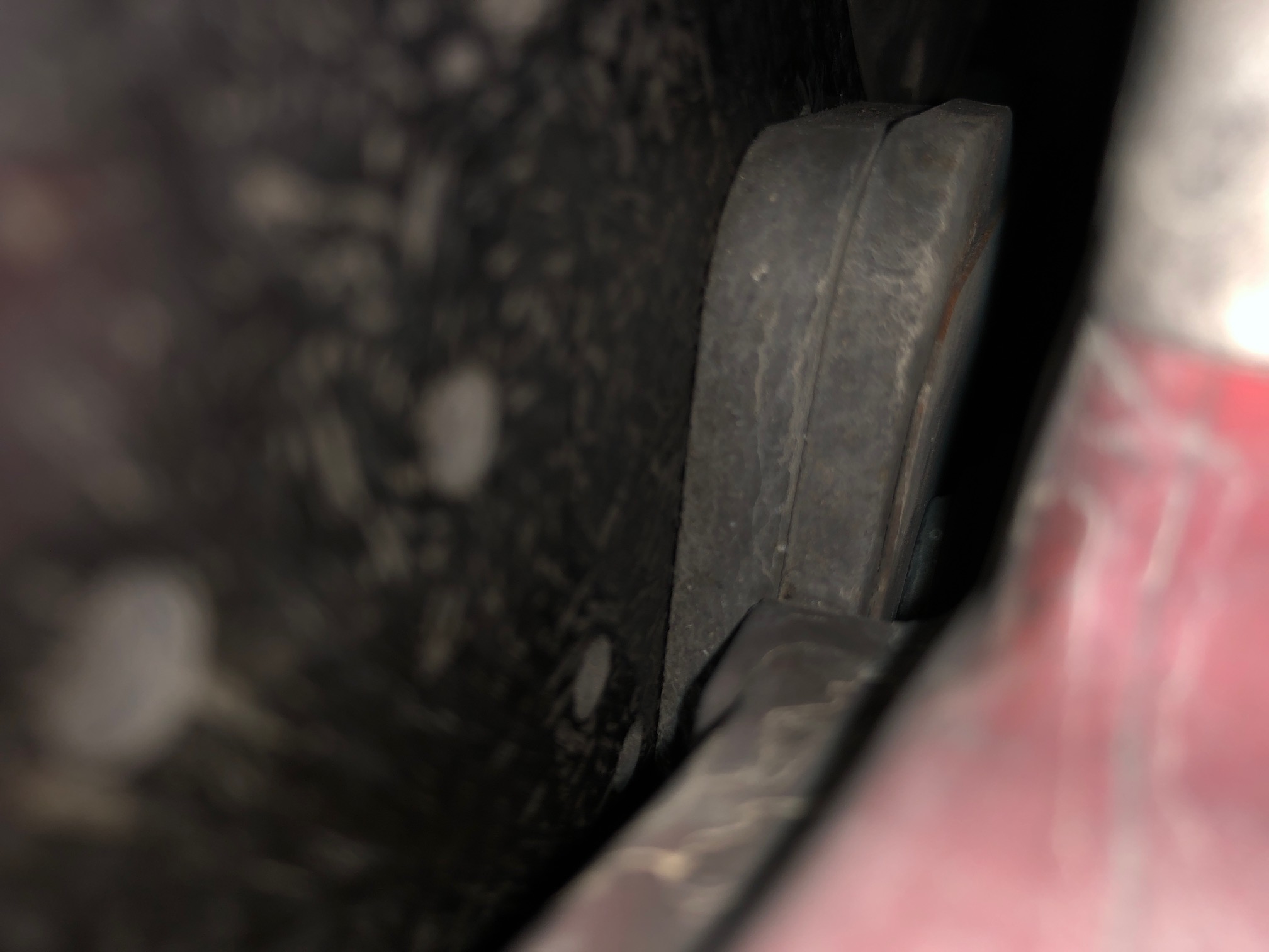

Mon beau père l'a donc ramené ce jour à Modena Motors pour les 3 points (mauvaise purge + état des plaquettes + claquement).
1/ Purge :  effectivement mauvaise purge, il restait bulle dans circuit, ils l'ont donc refaite. Mon beau père m'a confirmé que c'était enfin bon de ce coté.
2/ Plaquettes : ils confirment que mon usure AV + AR n'est qu'à 60%...   Ils ont montré à mon beau père photo et m'ont envoyé 2 photos (voir ci-dessous). Je ne sais pas trop quoi en penser pour le coup..
3/ Le fameux claquement : ils ont bien entendu le bruit maintenant sur l'essai. lls ont apparemment vérifié le bras de suspension, les cardans, les amortisseurs mais n'ont rien trouvé d'anormal ou de bruit sur ces pièces. Ils ont ensuite posé un récepteur audio sur le moyeux, et le bruit proviendrait bien de la zone du moyeu de roue.
Je n'en sais pas plus pour l'instant. Ils ont dit qu'il faudrait démonter pour voir d'où vient exactement le bruit. Selon eux toujours, il y aurait des chances pour que cela soit du jeu dans le roulement (ça serait pris en charge sur la new power visiblement si c'était le cas).

  Le 23/08/2019 à 17:18, gallianooo a dit :
Hello,
Je vous donne la suite des événements (je n'ai pas roulé la California depuis 1 mois, je suis de nouveau à l'étranger mais la voiture est en France pour le moment).
Dernier point, je ne sais pas si c'est une coincidence ou non, mais mon beau père en rentrant a refait le plein complet de la California, et m'a dit qu'après cela, le claquement s'entendait davantage... De visu je ne vois pas vraiment le lien entre le réservoir et ça, mais dans le doute !
Bon week end
