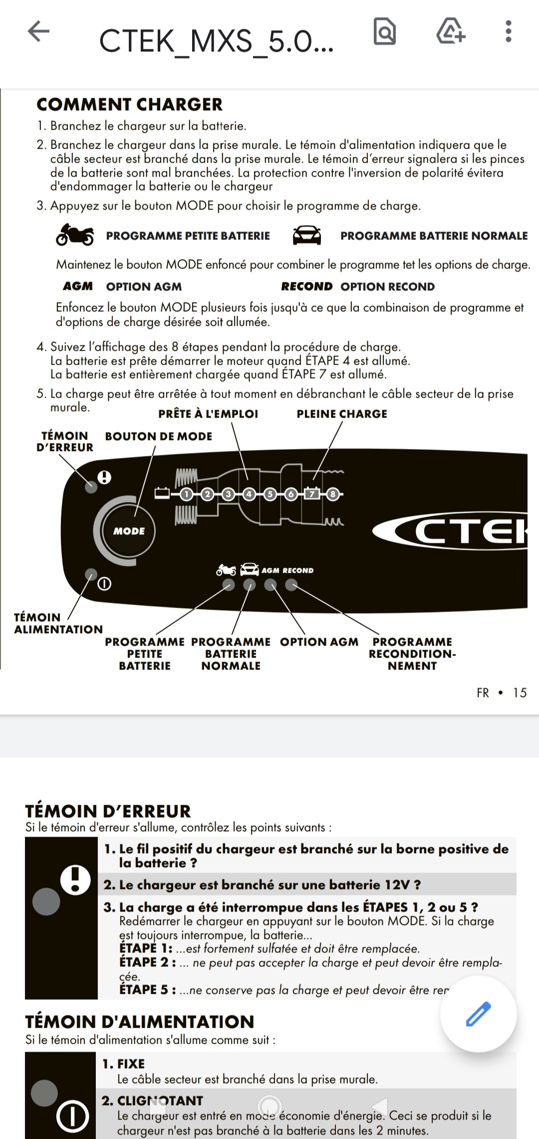

il y a bien un bouton reset sur mon Cteck avec 7 leds ( je crois )
du coup a quoi sert ce reset et quand le l'actionner ? lors d'un changement de batterie ?
Je n'ai pas de bouton reset sur mon 5 Ampère 🧐
Modifié par tifosi101
Smoki
il y a 16 minutes, tifosi101 a dit :
En fait j'ai un Cteck 5 A Genuine ferrari et en lieu et place de la mention MODE j'ai l'inscription RESET
sinon tout le design est identique a la photo
Giallo-54
il y a 30 minutes, tifosi101 a dit :
Moi non plus, même chose que toi sur mon CTech pour le spider.
J'ai pas vérifié sur celui d'origine Ferrari pour la Scud qui n'a pas toutes les LEDs (uniquement 3 de mémoire)
