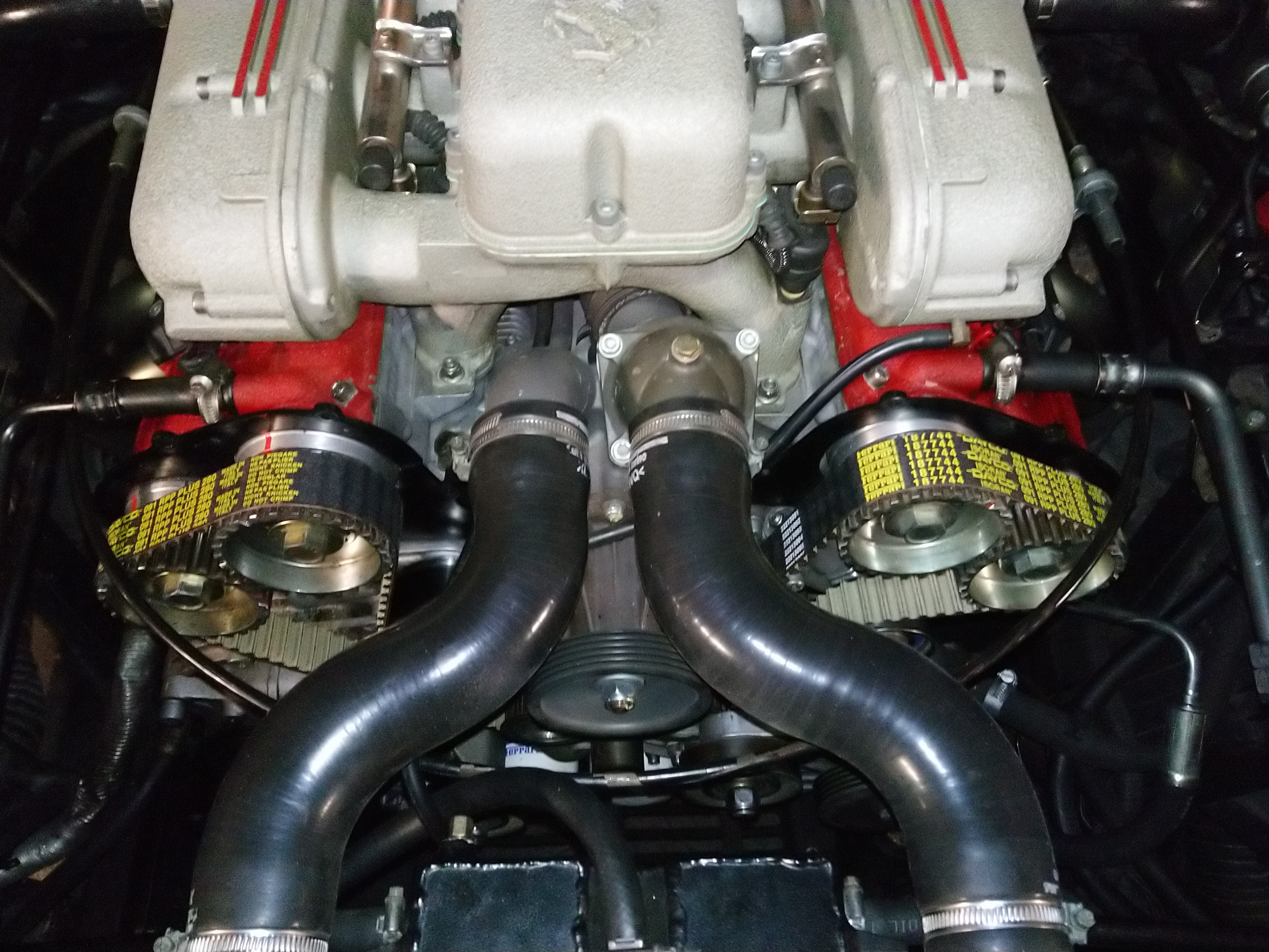

Les activités hivernales continuent, et pour combler le temps libre causé par l'attente de pièces neuves pour l'embrayage de la F355 j'ai remplacé les courroies de distribution sur la 550. Elles n'ont que 2 ans et ~10000 km mais je les avais tendues selon les préconisations les plus "récentes" telles qu'indiquées dans le manuel de la 612 qui utilise la même base moteur, mais selon moi elles étaient bien trop tendues et je suis convaincu que cette tension excessive et les efforts tangentiels résultants subis par les différentes poulies aggravent en particulier et sur le long terme l'usure des roulements de la pignonnerie inférieure, surtout les deux dans le cache de distribution et qui ne sont pas lubrifiés. J'ai donc monté des courroies neuves que j'ai tendues à une tension qui me semble bien plus adaptée.

Il y a 17 heures, Toscano a dit :
Que c'est beau 😍
Je ne sais pas si c'est le cas pour toi mais quand je travail sur quelconque moteur, que tu arrives au remontage et que tout est propre autour et bien j'ai envie d'immortaliser ce moment.
La pièce maitresse avec ces poulies qui fais rugir ton V12 et que tu ne vois jamais 👍
Beau travail
Vince01
il y a 8 minutes, Vince01 a dit :
Que c'est beau 😍
Je ne sais pas si c'est le cas pour toi mais quand je travail sur quelconque moteur, que j'arrive au remontage et que tout est propre autour et bien j'ai envie d'immortaliser ce moment.
La pièce maitresse avec ces poulies qui fait rugir ton V12 et que tu ne vois jamais 👍
Beau travail
Toscano
Merci @Vince01
Oui, tu te doutes bien que j'ai pris la peine de monter les nouvelles courroies en faisant pointer les inscriptions en jaune vers le haut pour prendre une photo 😉

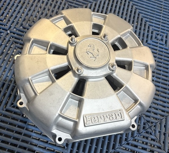

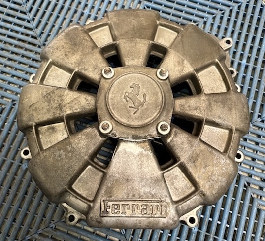

La réfection de l'embrayage sur la F355 suit sont cours, avec notamment le démontage du volant moteur bimasse (merci @michel3482 pour le prêt d'un ensemble extracteur de roulements adapté) et son dégraissage - j'avais oublié à quelle point la graisse était quelque chose de gras... 😅... toujours est-il que je l'ai enfin apporté à mon rectifieur et après avoir observé ses différents composants nous avons identifié le protocole pour qu'il puisse tout équilibrer dans les règles, à sec. Il s'agira ensuite de le regraisser, en essayant de répartir la graisse du mieux possible en attendant qu'elle finisse de se répartir de façon uniforme après le premier redémarrage... J'ai hâte.
En attendant j'ai fait micro-biller la cloche qui a repris des couleurs :
Avant :
Après :
J'ai également réussi à trouver d'occasion le cache pare-chaleur qui se fixe derrières la cloche, dont ma F355 était dépourvue quand je l'ai achetée. Ce cache est très important car d'une part il protège le volant moteur de la chaleur émise par l'échappement situé juste derrière et d'autre part car sa partie inférieure agit comme 2 écopes qui apportent de l'air frais sur le volant moteur via les fentes dans la cloche afin de le refroidir, le tout ayant un impact significatif sur la tenue dans le temps de la graisse dans le volant moteur et donc dans sa capacité à amortir ses mouvements internes - lorsque la graisse n'amortit plus correctement les mouvements internes, les à-coups résultants font travailler les cannelures et à terme cela peut provoquer la casse de l'arbre de tranmission, celui qui traverse la boîte de vitesses et relie le vilebrequin au volant moteur. Tout cela est bien expliqué sur le site de Hill Engineering. Par ailleurs un propriétaire de F355 sur ferrarichat qui avait acheté son auto neuve a noté une nette amélioration de la durée de vie de la graisse en remontant le pare-chaleur, alors qu'il avait faire refaire son volant moteur 4 fois en 100000 km... ça commence à faire.
