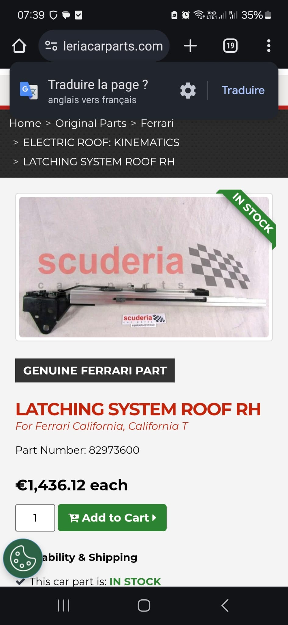

J'ai voulu aller faire un tour avec ma California 2010 cet après midi et je n'ai pas réussi à ouvrir la capote
Le mécanisme d'ouverture se met en marche, le cycle commence mais cela s'arrête avec un défaut "avarie" 💔
Heureusement je peux refermer ce qui a déjà été ouvert
J'ai essayer plusieurs fois, y a pas moyen
Et puis il fait tellement beau en ce moment 😆
Bon je ne sais pas si qq à déjà rencontré le soucis. Des conseils ?
Sinon j'aimerais mettre une ligne d'échappement qui "grogne" un peu plus
Sans y laisser mon caleçon au niveau budget 😅
Quelqu'un a de bonnes idées ?
seb62
Avec la california lors d'une sortie en fin d'année j'ai manœuvré le toit et j'ai entendu un clac pour toit bloqué. J'ai fait la manœuvre en sens inverse pour refermer, ça a claqué encore ...
Elle est actuellement en réparation pour changer une glissière, 1500 le morceau plus MO ça fait 2600 chez un indépendant.
seb62
Dans ton cas, si pas de dur mécanique c'est peut être simplement une synchro à refaire ou un switch qui merde...
