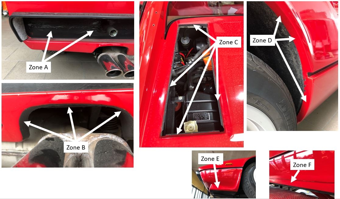

3. Sur les zones listées sur la photo ci-jointe, qu'est-ce qui correspond à l'origine ?
 Zone A : noir ou rouge ?
 Zone B : noir ou rouge ?
 Zone C : noir ou rouge ?
 Zone D : noir ou rouge ?
 Zone E et F: peinture rouge classique lisse, ou rugueuse type antigravillons ?

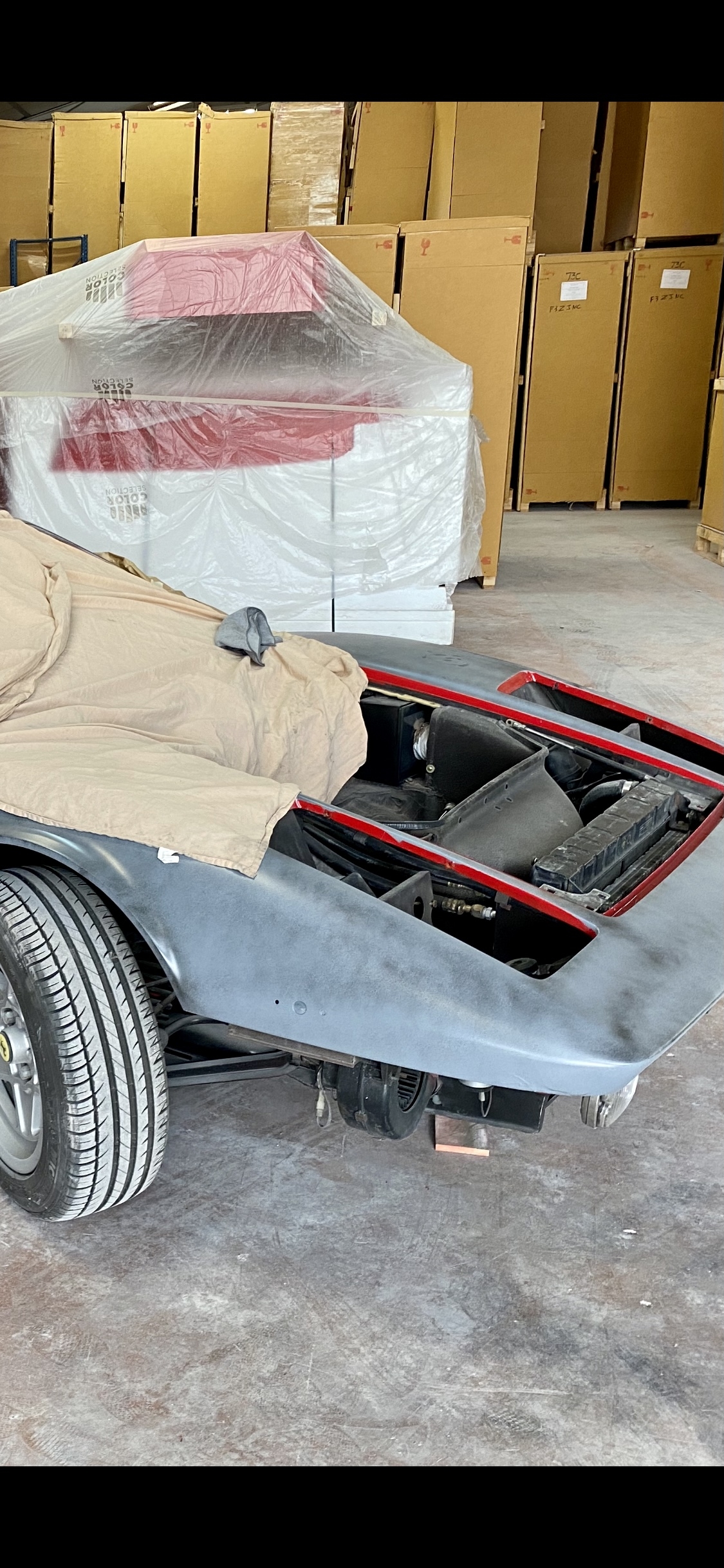

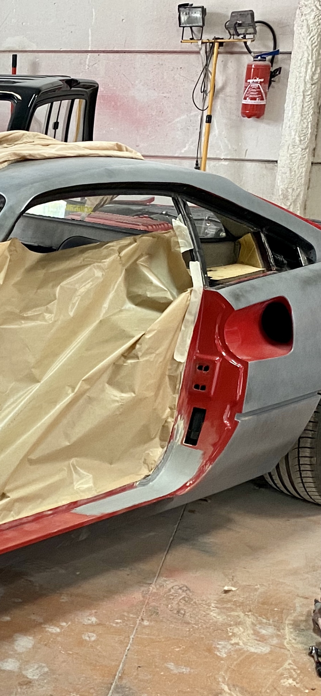

Voila la mienne en ce moment, plus de PC ni portes ni capot ni custodes.
Il va également démonter vitre avant et arrière, ce qui n’était pas prévu au départ.
Il est plutôt confiant 😁😅
J’en profite que les custodes soient démontées pour changer tous les tissus intérieurs, plage arriere, ciel de toit, parre soleil

Je ne peux que donner mon avis, surtout quand on donne le numéro de châssis.... Le numéro d'assemblage indique que c'est une GTB c'est bien cela ?
Selon moi, et avec prudence, mais d'après les documents de l'époque, je peux dire:
zone A: noir satiné (20.B.50 + laque mate 20.T.380)
zone B: sans certitude mais peut être que les propriétaires pourront te faire un retour, vu que le dessous est noir, l'évidence voudrait que ce le soit aussi
zone C c'est très difficile à distinguer sur les images mais il me semble que c'est aussi noir
zone D : body colour
zone E : je ne vois pas bien ou est la flèche mais c'st le devant qui est légèrement granuleux, pas le coté du spoiler qui lui est lisse, la liaison est à l'angle. A noter, mais il faudrait avoir le retour d'Oliv, que les spoiler largo ne semble pas avoir cet effet granuleux mais c'est à confirmer, on ne le sent pas sur les photos d'époque
zone F : lisse et body colour pour la partie pointé par la flèche, le dessous lui est noir
j'attends les différents retour, ce serait intéressant d'avoir des confirmations sur certains points....

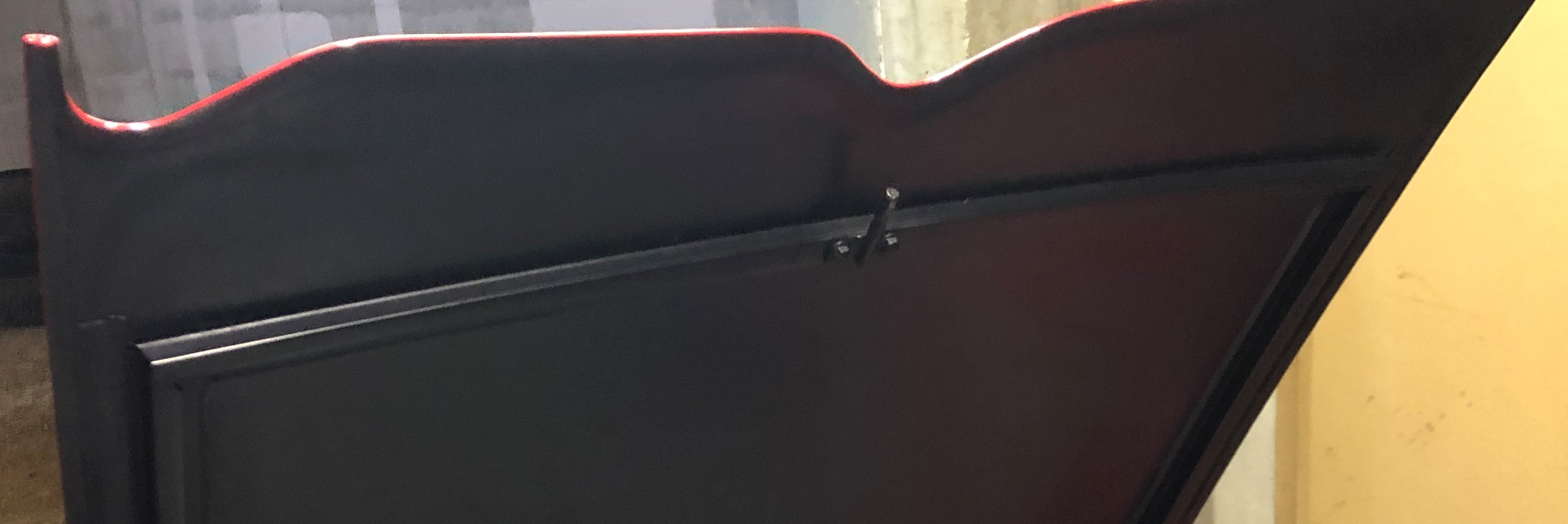

Une petite question sur un point de détail, est ce que 45675 a la barre de renfort qui supporte le crochet d'attache sur le dessous du capot avant droite ou courbe ?

Le 10/06/2021 à 14:17, helico1976 a dit :
ceci ?
 oui parfait !
