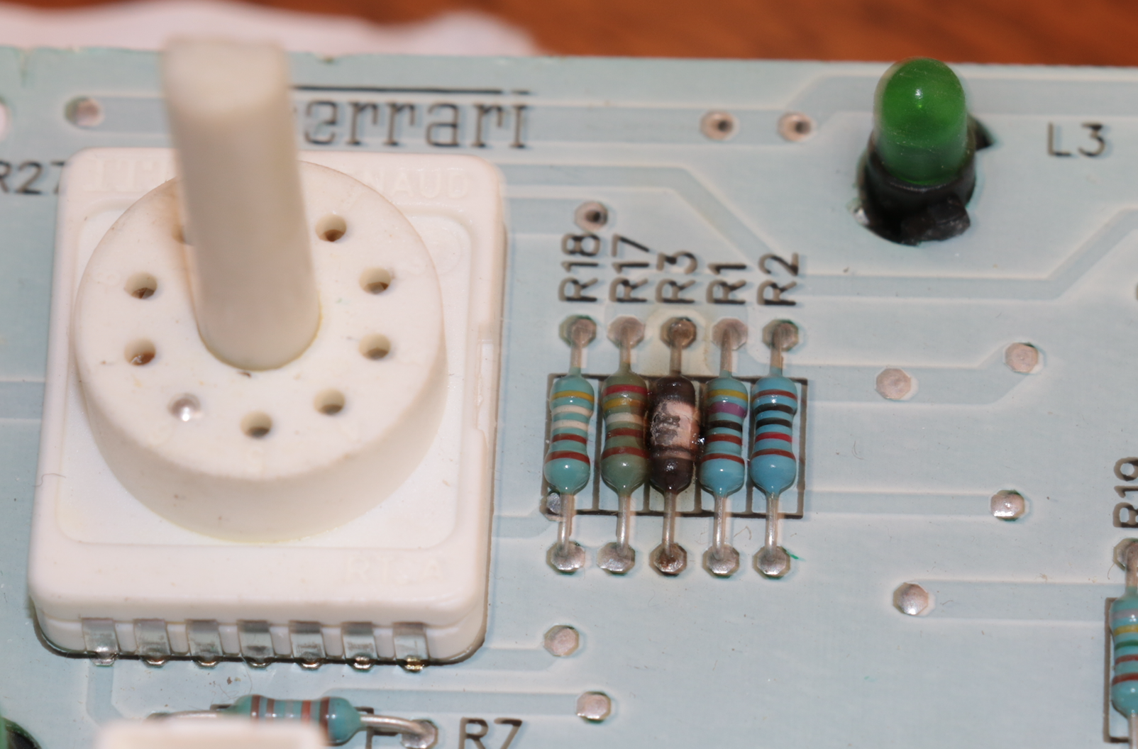

Alors que la climatisation marchait parfaitement vendredi dernier, le bouton on/off s'est brutalement mis à dysfonctionner en ne restant pas enfoncé. J'ai donc démonté le panneau de commande de climatisation (part 66403300), ai retiré la carte électronique et retiré le bouton poussoir

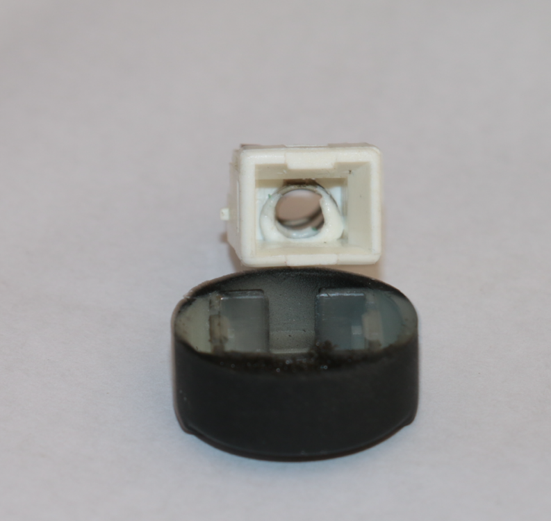

en fait l'ampoule située dans le bouton "off" a grillé en faisant fondre une partie du bouton poussoir
ressort bloqué dans le plastique fondu.
Je vais essayer de réparer le connecteur, ça ne me semble pas irréalisable mais j'ai pas eu le temps (et je pense qu'il me faudra un peu de temps tranquille ...)

j'ai également remarqué une résistance grillée sur la carte (R3)
j'ai d'abord pensé que les choses étaient liées mais j'ai ressorti des photos de la carte faites l'année dernière lorsque je l'avais démontée pour traiter les boutons collants et manifestement elle était déjà grillée
donc impossible de savoir quelle est sa valeur ...
donc si quelqu'un a une photo de la carte électronique je suis preneur

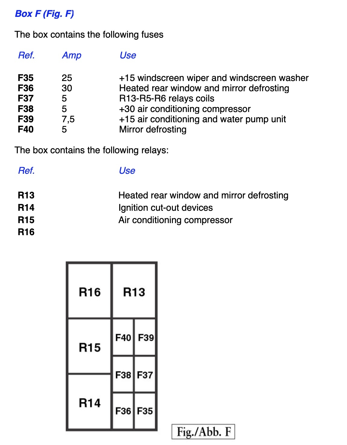

Vérifier effectivement le fusible mais aussi le relais.
Etant donné que les commutateurs qui se logent dans les fiches SW1 (Recyclage) et SW2 (marche/arrêt) sont apparemment les mêmes et donc a priori permutables, je tenterais de remonter dans la fiche SW2 le bouton toujours en état qui était dans le SW1, puis remonter la platine afin de tester dans un premier temps ce qui fonctionne et ce qui ne fonctionne plus.
Pas facile de deviner le code couleur de la résistance qui a brûlé, mais comme sa localisation laisse supposer qu'elle est liée au commutateur de position des volets de ventilation, alors si en testant tu remarques qu'une des positions des volets ne répond plus, alors au moins tu sauras quelle fonction est concernée.

Pour contrôler le relais, tu fais comme pour le bouton - tu le permutes avec un autre connu pour fonctionner, en supposant que le relais HVAC ne soit pas le seul de son type dans la boîte à relais. Tu peux aussi utiliser un stéthoscope (ou un tournevis de taille ad hoc comme stéthoscope) pour vérifier si le relais "claque" bien au moment où tu appuies sur le bouton marche/arrêt. Si tu es incertain de ce que tu entends, compare avec la façon dont "claque" un autre relais qui fonctionne.

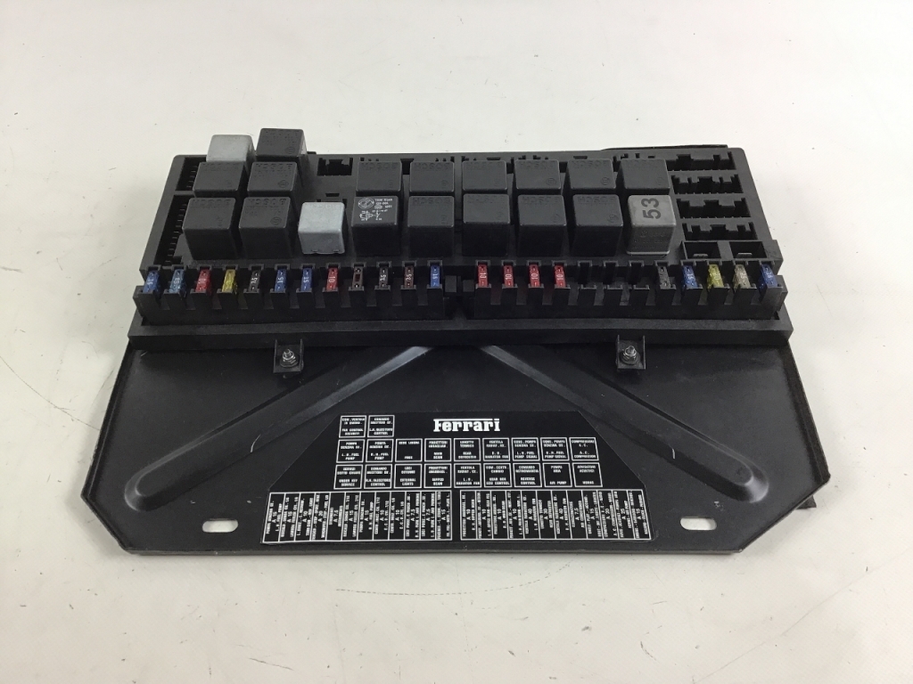

Je serais très intéressé de voir à quoi ressemble l'autre côté de la platine de contrôle. Si le circuit imprimé est de la même (non-)qualité que celui de la boîte à relais/fusibles, peut-être faudra-t-il envisager, sur le long terme, de le supprimer et de relier les différents points par des fils soudés, comme beaucoup le font déjà avec la boîte à relais/fusibles, celle-ci étant apparemment connue pour défaillir sur la plupart des Ferrari des années 1980/1990...

Toscano
Oui, et voici des photos d'une boîte à fusibles/relais de 550. L'aspect du circuit imprimé n'est pas rassurant.

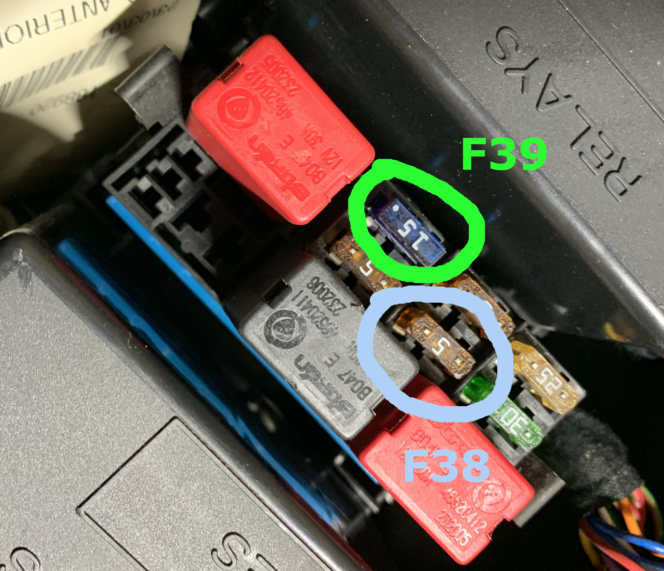

ma boite à fusibles (F)
déjà on peut constater que le fusible F39 est un 15 A au lieu d'un 7.5 A, on peut donc se demander s'il n'a pas été remplacé parce qu'il claquait ...
quoiqu'il en soit ils sont pas grillés

En général, quand une résistance brûle c'est qu'elle a laissé passer plus de courant qu'elle ne pouvait supporter. Comme le fusible de 7.5A a, a priori, été remplacé par un 15A, il semblerait logique que la résistance ait brûlé avant ce remplacement, mais pourquoi aurait-elle brûlé si elle est censée tenir avec 7.5A seulement? Y avait-il un autre problème ailleurs? Pourquoi la diode qui éclairait le bouton marche/arrêt a-t-elle brûlé?

A toute fin utile, ce propriétaire de F355 avait lui aussi rencontré un problème de résistance R3 brûlée... intéressante coïncidence?
On lui avait répondu 33 ohm pour la valeur de résistance.
La platine est géométriquement différente mais peut-être que le circuit est le même entre les F355/456/550/575 qui sont toutes à peu près de la même génération?
