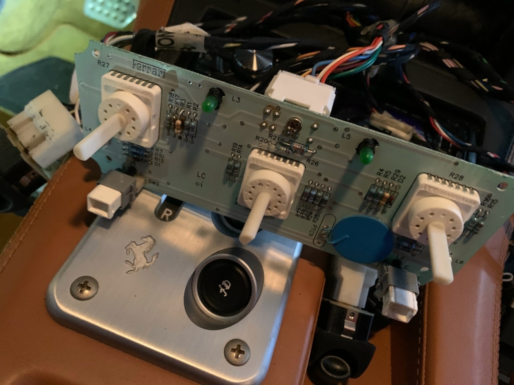

bon, a priori j'ai 2 boutons poussoir fonctionnels 🥳
j'ai remis la "capote" verte sur l'ampoule du on/off et remis le bouton (anciennement celui du recyclage)
vu que c'est le bouton de recyclage qui me servira le moins, il va hériter du bouton refait et de la capote déchirée 😅
j'ai fait un premier essai juste en positionnant la capote sur l'ampoule mais bien sûr elle n'est pas restée en place donc j'ai mis 2 points de colle cyanoacrylate, on verra bien 😨
j'attends que ça soit sec avant de mettre en place le bouton poussoir afin de poursuivre la réparation, j'ai retenu la leçon, pas de manipulation de la platine sans protéger les ampoules avec les boutons poussoir

bref j'ai tout soudé et tout semble fonctionner, la platine de 456 c'est plus une roue de secours au cas où mais j'avoue que ça me ferait de la peine de cannibaliser une  platine de 456 fonctionnelle
pour ce qui concerne le lampes L3 L4 L5 et L6 en fait elles ne sont allumées que si les feux de la Maranello sont éclairés
feux éteints, les lampes L1 et L2 sont éteintes ou allumées en fonction de leur enfoncement
feux allumés elles sont allumées mais leur intensité semble varier en fonction de leur position

feux de la voiture allumés:
feux de la voiture éteints et boutons sortis
bouton on/off enfoncé
bouton recyclage enfoncé
il est pas super fluide le bouton de recyclage du fait de l'irrégularité de la capote verte mais ça marche quand même
en tout cas dans cette configuration, on verra une fois tout remonté
mais comme d'habitude, on démonte un truc et c'est autre chose qui casse
ils étaient cassés lorsque j'avais démonté la platine pour enlever les plastiques collants et à l'époque j'avais réparé, encore avec de l'impression 3D
et voilà, collé, presque droit 😅

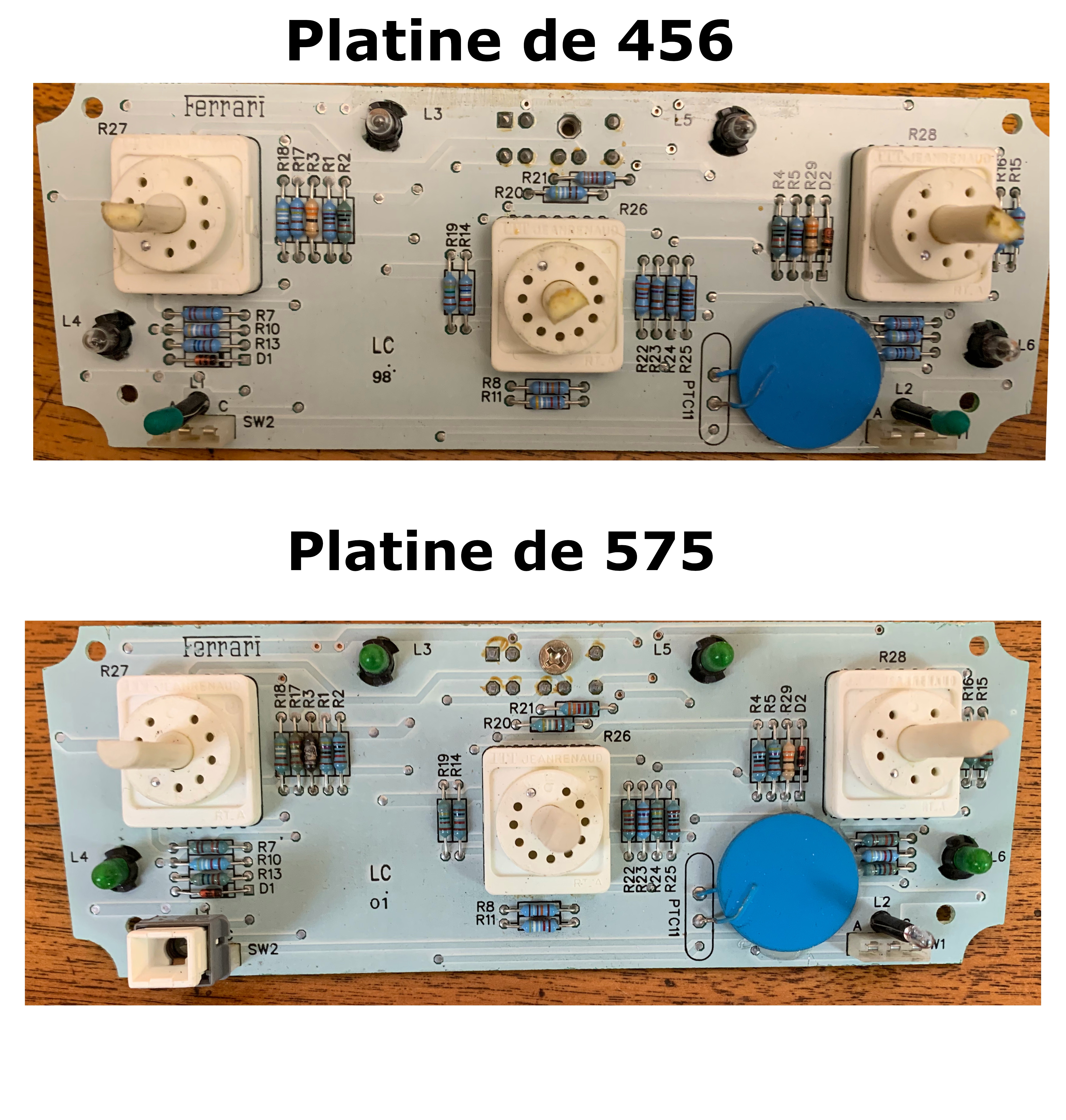

Alors cette platine, tu l'as démontée? Les interrupteurs/ampoules/etc sont-ils identiques? L'audience fébrile n'en peut plus de retenir son souffle...
Modifié par Toscano
philM
non j'ai tenu bon (j'avais d'autres trucs à démonter d'abord à la maison 😄)
mais de l'extérieur ça ressemble beaucoup !

nounou
  Le 07/10/2021 à 18:29, philM a dit :
le jeux des "x" erreurs, je vous laisse jouer 😄
A part la date de fab et les capotes vertes ça y ressemble beaucoup
Tu n'as pas eu les inters ?

je pense quand même que je vais garder ma platine et mettre celle-là de côté au cas ou
en tout cas on peut voir que la résistance R3 est bien une 33 ohms
