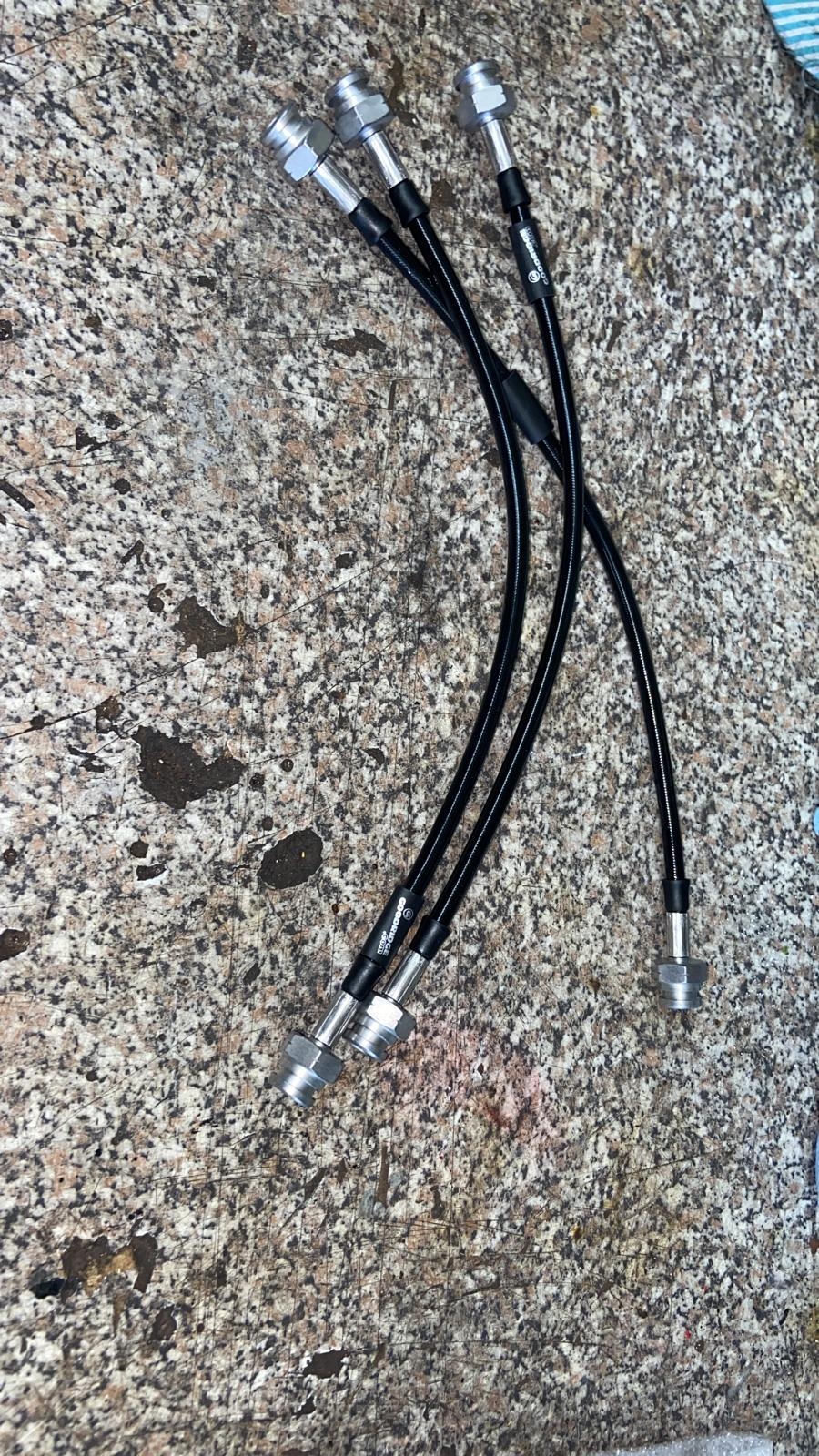

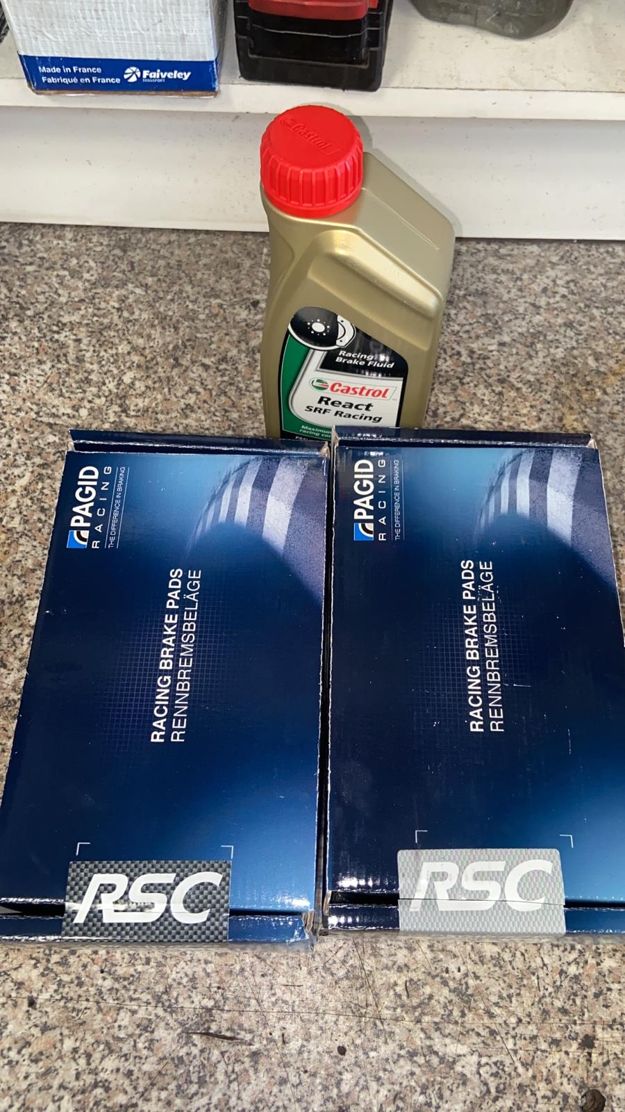

Une solution est de passer les plaquettes, les durites et le liquide de frein en mode "compétition"  : c'est ce que je viens de faire sur la 488 et c'est le jour et la nuit pour une somme très raisonnable
J'ai enfin un freinage digne du pédigré de cette marque

  Le 21/06/2022 à 06:53, Loucho57 a dit :
Tu peux détailler ?😎
Loucho57
  Le 21/06/2022 à 09:18, Trois cinquante cinq a dit :
Durites aviation
Liquide de frein Castrol SRF
Plaquettes Pagid RSC1
