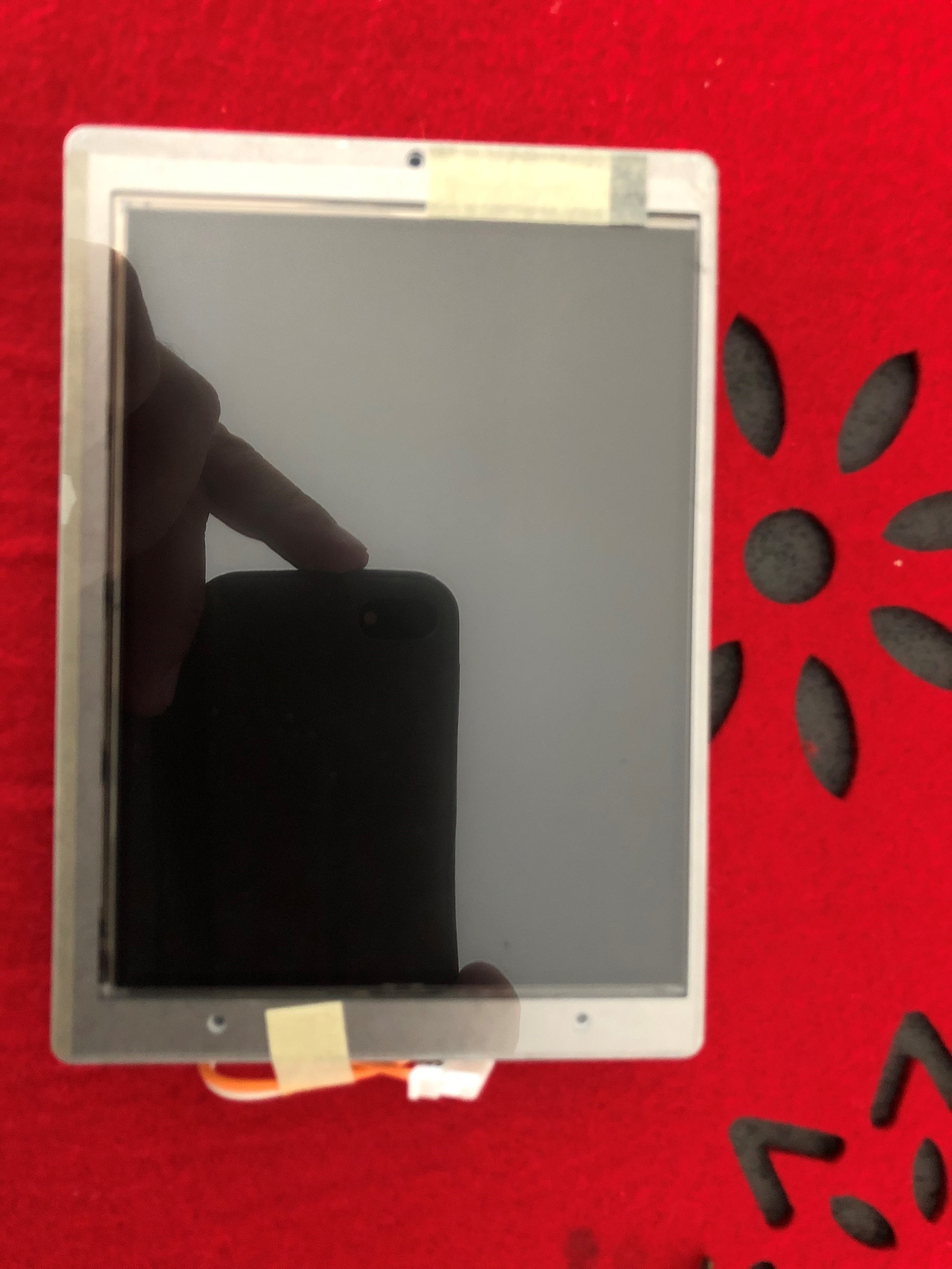

bonjour a tous,
Ayant lu que les écrans tft de la 599 pouvaient perdre en qualité et commencer a scintiller après quelques années , que les faire réparer coutait une fortune +-2000€ et que les neufs Féfé encore plus cher ....
Je me suis lancé par hasard a l'achat chez allway auto uk sur ebay d'un écran neuf pour 599gtb.
Un gros investissement de 150€ livré ... et a priori identique a l'origine qui doit de toute facon venir aussi de chine ...
Reste a savoir si cela fonctionne et là je ne me lancerai pas sans réel besoin. Malgré tout une broche a connecter ce qui ne semble pas si complexe.
En taille et apparence c'est similaire ...
Si quelqu'un a déjà essayé cela pourrait faire quelques heureux ! Il ont tous beaucoup de modèles en stock a date.
A vous lire.
Jean Louis

Je ne suis pas sûr que le plus difficile soit l’approvisionnement de l’ecran. D’apres ce que j’ai compris, le plus dur semble:
1) de trouver le pro qui soit capable de démonter le bloc, changer l’ecran, le remonter, etc… A priori, dans nos contrées, une boîte au UK et une boîte au NL limite BE.
2) refaire la programmation. En effet, vu que le bloc contient les infos de kilométrage, il possède des sécurités pour empêcher les interventions dessus, et il faut donc procéder à la re programmation du bloc en contournant ces sécurités.
@Zaz doit pouvoir confirmer ou préciser. 😉
il y a 33 minutes, Mike051 a dit :
Je confirme. Me souviens avoir payé 1600 € aux Pays-Bas pour le tout. Les deux opérations citées par @Mike051 sont longues et coûteuses
