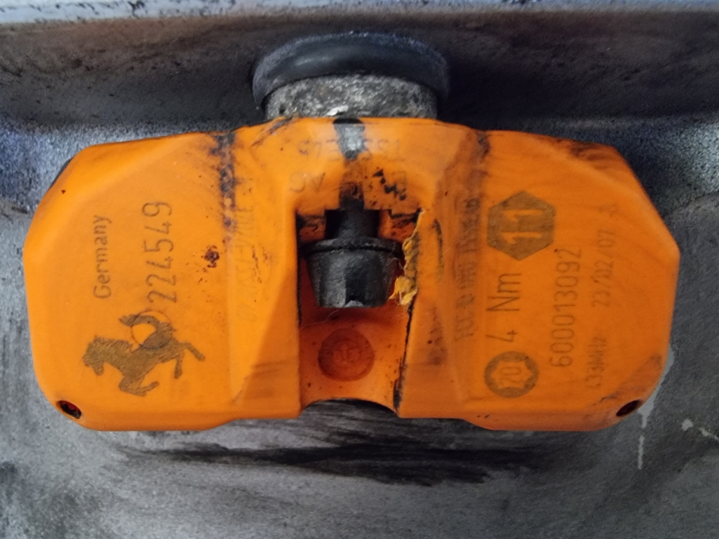

@mvagusta: très intéressant, merci. Aurais tu les réf des capteurs (à priori des Huf-Beru) et surtout la fréquence de communication? Car sur F-chat, ils parlent surtout des fréquences pour les US mais il me semble que la fréquence est différente pour l’EU.
Merci!
En principe 2004 - 2011 Ferrari 612 TPMS Sensor | Huf RDE001 224549 433MHz
HUF RDE001V21 TPMS Sensor 433mhz
référence Ferrari 312450

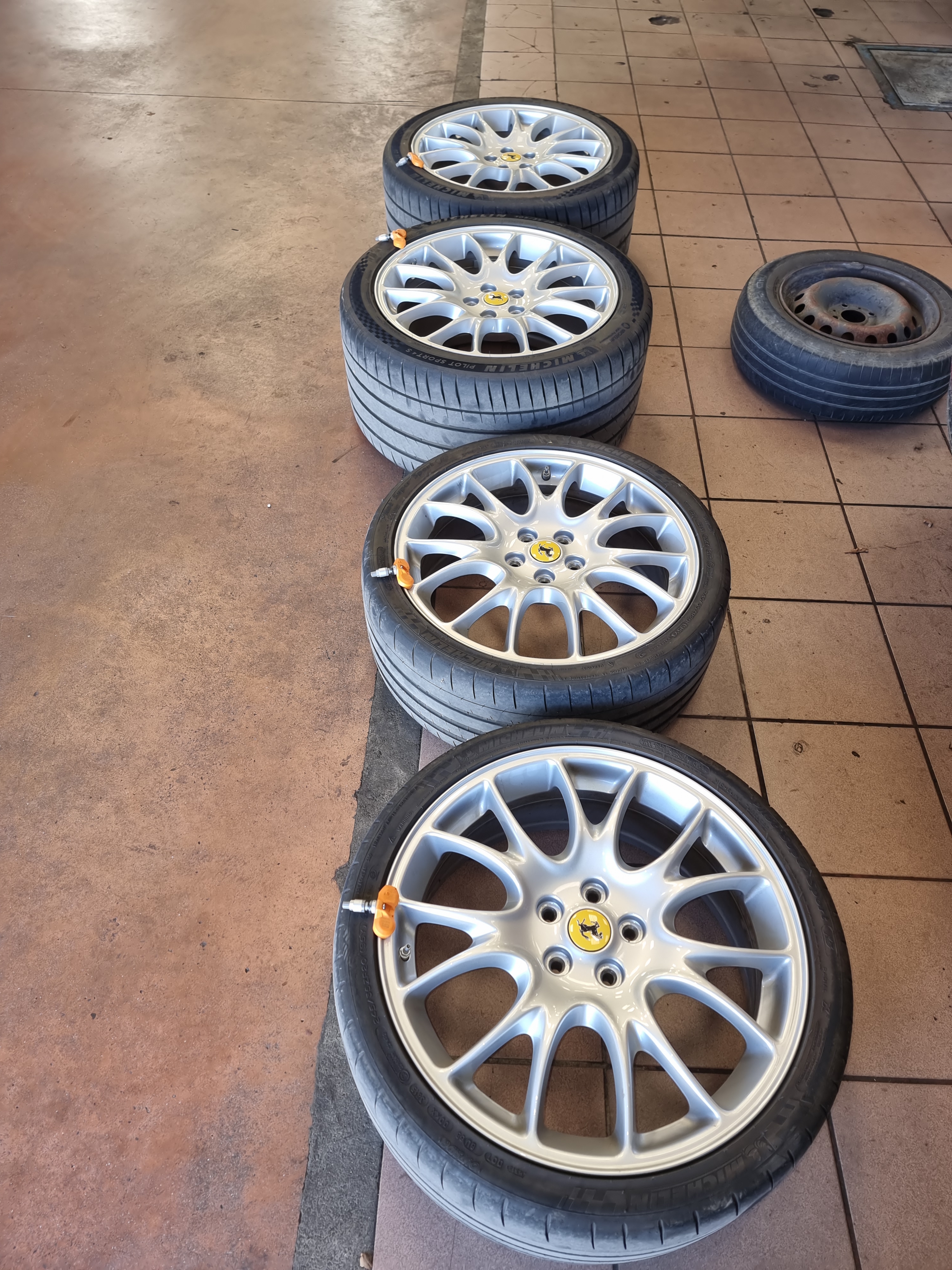

Ci-joint les anciens et nouveaux capteur.

Il y a 7 heures, bernard a dit :
C'est bien ça.
