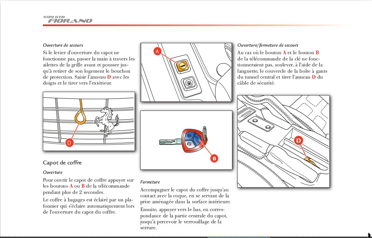

votre aide serait la bienvenue sur le sujet suivant. Je suis en panne de batterie avec ma 599. Je n’arrive plus à ouvrir le coffre à l’arrière pour la changer. Comment me conseillez vous de procéder ? Merci à tous
theswissdriver
Salut,
quand tu es assis ala place conducteur, sur ta droite tu as un double vide poche à l'arrière de la console centrale (la ou tu mets tes lunettes de soleil, telephone...) si tu enlève ce cache en tirant sur la partie du milieu, tu vas voir un cable. Tire ce cable et le coffre s'ouvre.
C'est l'ouverture d'urgence quand la batterie est morte.

Bravo à  @theswissdriver car il faut le savoir....ça m est arrivé aussi : la crise pour trouver...👹
Par contre @Laurent599 pour sortir la batterie va y petite manette délicatement comme avec une jeune fille( il faut sortir le joint de coffre et la garniture latérales pas sur la jeunefillesur la 599😹....et SURTOUT prends une nouvelle batterie qui respecte STRICTO SENSU les dimensions sinon impossible de la rentrer dans son logement.et bon ..voilivoilou

Ouverture des portes a la clé manuelle, ouverture du coffre grâce a la « tirette » dans la console centrale.
