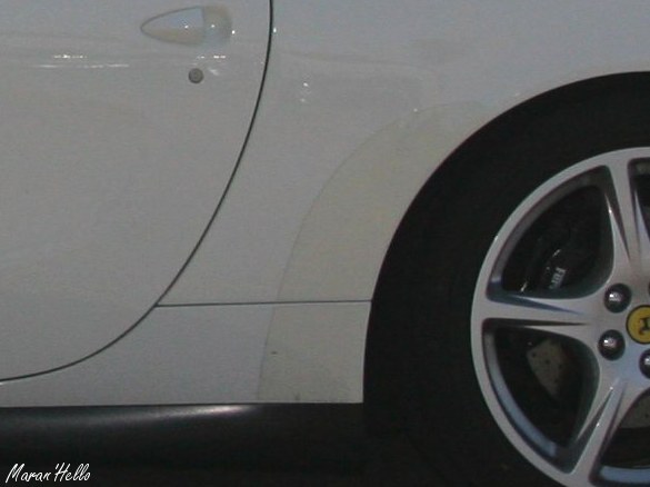

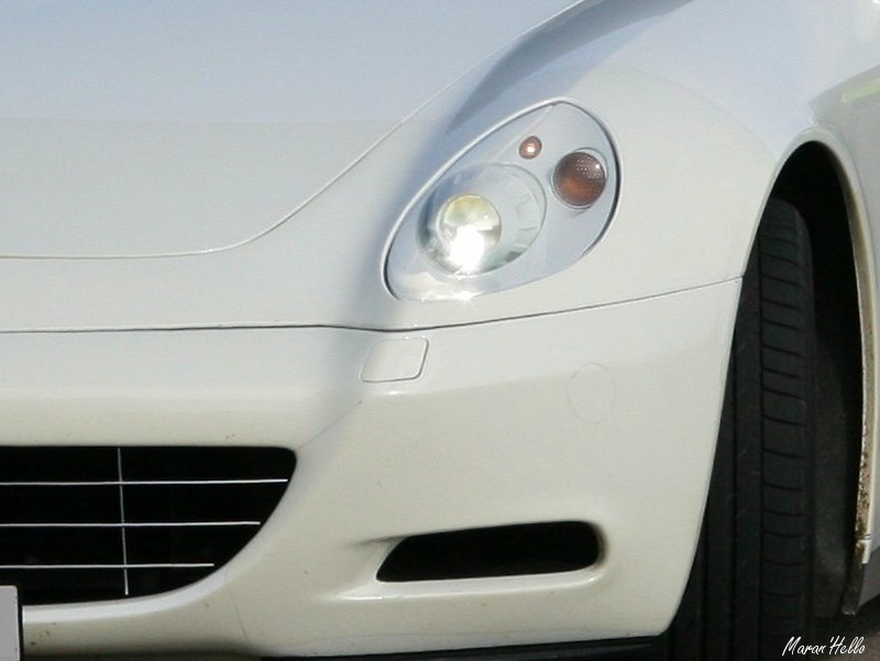

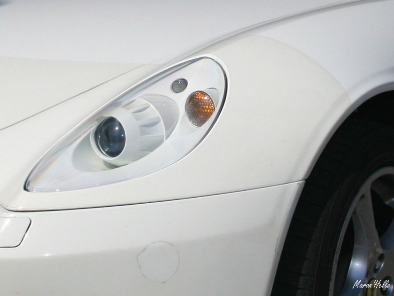

Je ne saurais me prononcer sur le vieillissement du film et/ou de la peinture qui est dessous, par contre j'ai eu l'occasion de voir une 612 Scaglietti blanche avec un film sur certaines zones (rétros, bas de caisse, avant du capot...) et il avait nettement une teinte jaunâtre bien visible! Je posterai des photos plus tard pour illustrer, elles sont sur l'ordi chez moi.
Cette auto est bien connue à Lyon, vu déjà deux fois chez Calderoni...
Les films posés sur cette auto sont devenus complètement jaunes, mais apparemment il y a des évolutions depuis sur la qualité de ces protections !!
Aucun doute on parle bien de la même :
