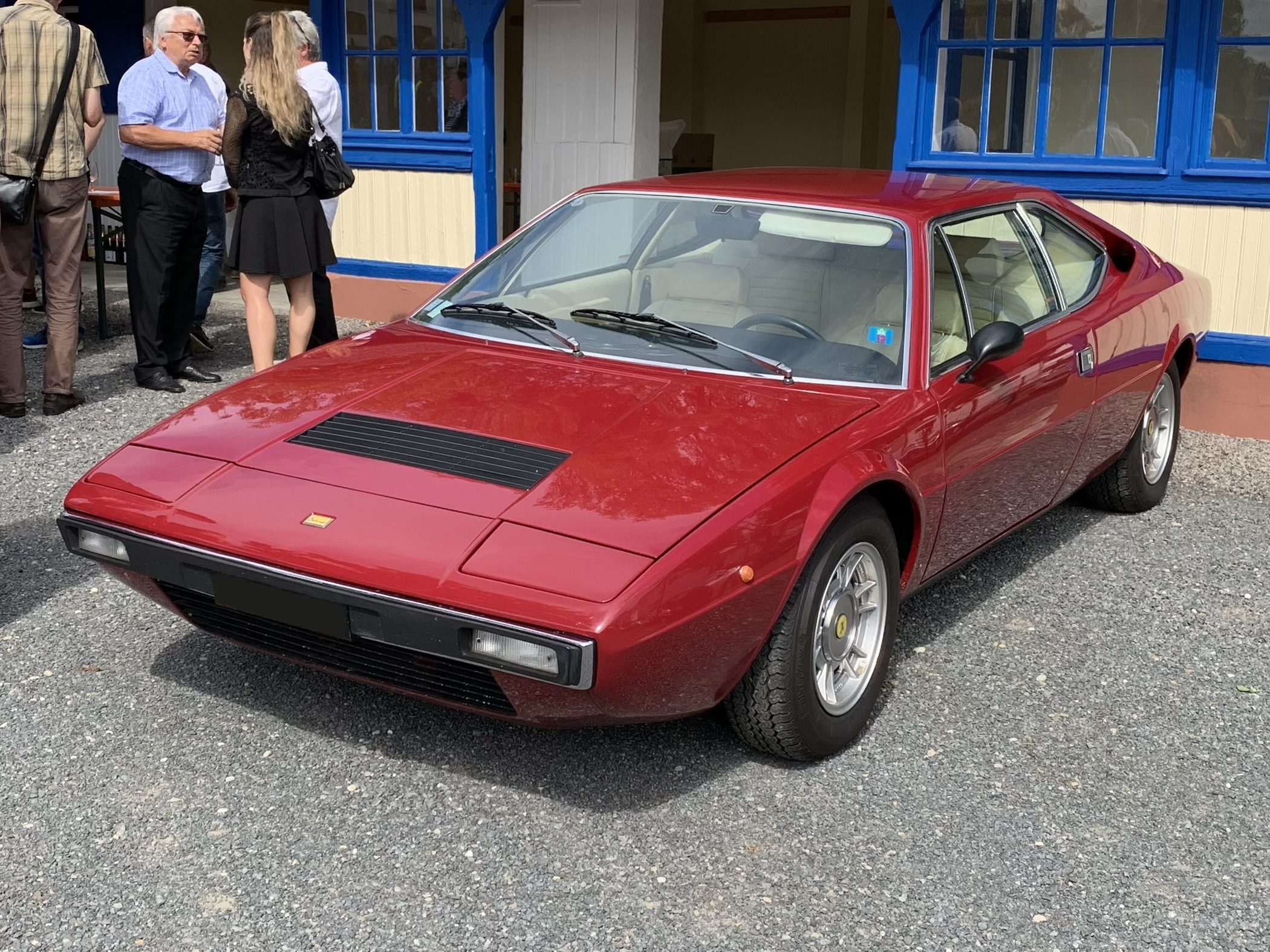

Bonjour chers Ferraristes,
Je viens vers vous car j’aimerais vous demander vos avis et conseils.
Il y a un paquet d’années (2016 il me semble), j’avais déjà ouvert un sujet pour me faire aiguiller sur le choix de pneumatiques neufs pour la Ferrari Dino 208 GT4 de 1976 appartenant à mon grand-père.
J’en reviens à ma demande en expliquant le contexte (désolé par avance, je raconte un peu ma vie…) :
Mon grand-père, âgé de 87 ans, a beaucoup diminué ces dernières années. Il n’a désormais plus la capacité physique, ni mentale, d’utiliser et entretenir sa GT4.
C’est dur à admettre, lui qui la bichonne depuis bientôt 40 ans. Malheureusement c’est ainsi, il n’a plus la forme.
Ce n’est pas évident car j’habite désormais la région lyonnaise (mes grands-parents habitent en Alsace), mais je dois prendre le relais.
Plus concrètement :
Cela fait 3 ans que la voiture n’a pas tourné.
Mon grand-père s’occupait lui-même d’une partie de l’entretien.
La dernière grosse révision, avec notamment le remplacement de la courroie de distribution a été effectuée en 2013, chez Toni Auto à Maranello.
Environ 10.000 km ont été faits depuis cette date.
Bien évidemment, la belle dort dans un garage chauffé.
Elle a besoin d’une révision et cette situation me rend anxieux. Pensez-vous qu’il est risqué de la faire tourner en l’état ? Quelles mises en garde particulières ?
Connaissez-vous un garage spécialisé en Alsace et/ou alentours ?
Merci de m’avoir lu et merci d’avance pour vos retours.
Sacha.

Pour finir et juste pour le plaisir, quelques photos de la belle et sa robe Rosso Nearco, dont une avec le passionné au volant 😍
Merci à tous et au plaisir de vous lire.
