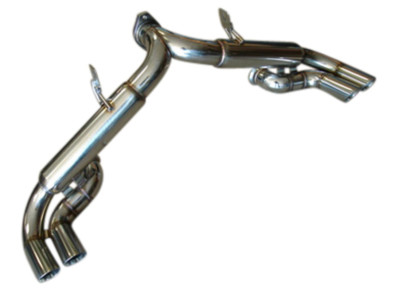

J'ai trouvé une photo de la version "Race" qui n'est apparemment plus fabriquée. Il n'est pas étonnant que ce soit "un peu" bruyant avec les valves ouvertes car on passe en échappement libre...

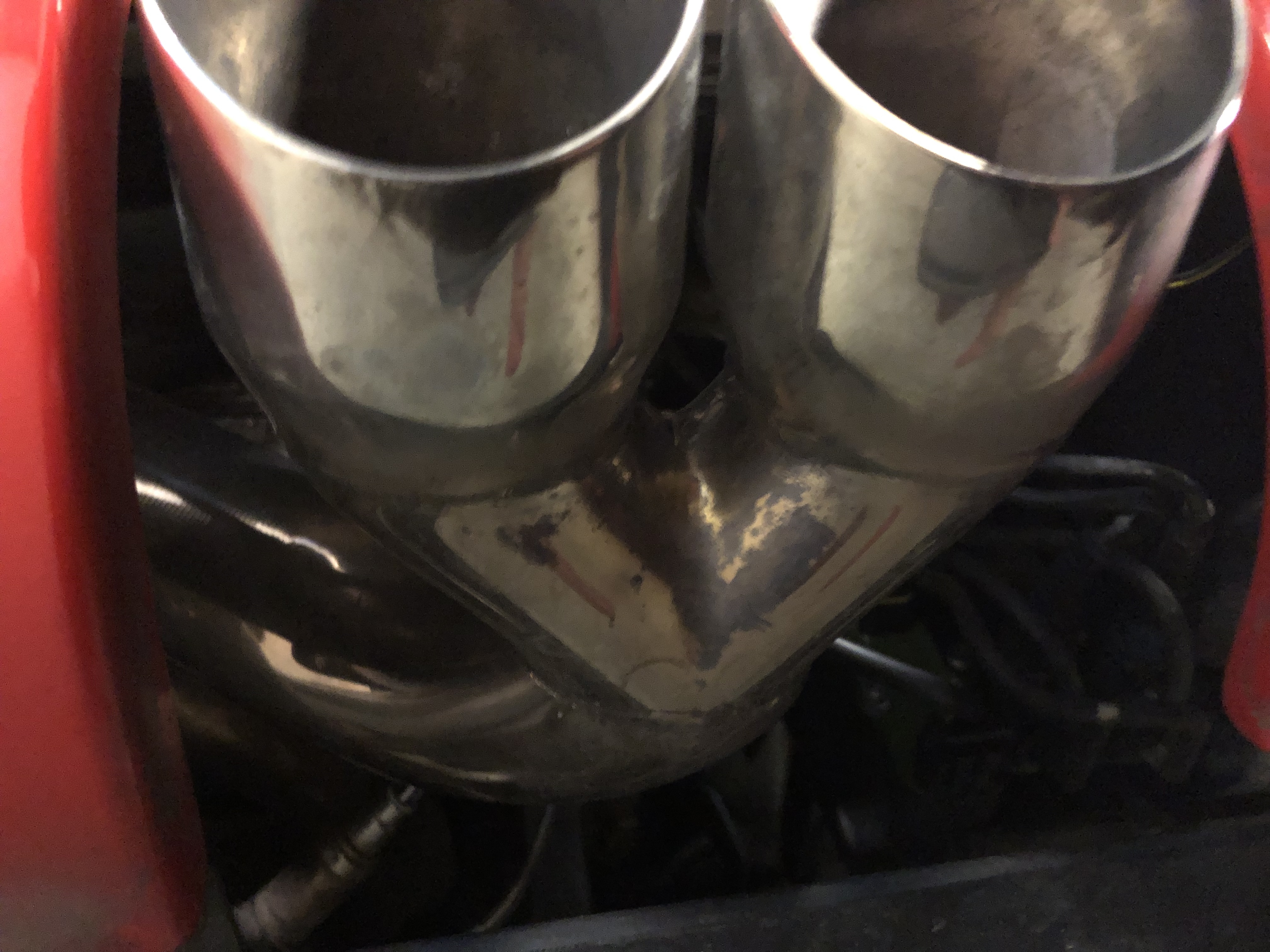

J'avais un Tubi version R avec la valve capristo et le Y tube Tubi aussi, sur ma 5,2, ça envoyer un son terrible, vraiment tres bon !

Non j'avais des 200 cell acheter en Angleterre, et les collecteurs d'origines réparé par Orbisound, qui soit dit en passant fait des silencieux 2 étages très bons, mais je ne connais pas pour la 355.

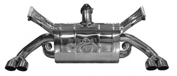

Est-ce bien ce modèle de silencieux Tubi que tu as ?
On voit bien qu'il ne peut que s'agir d'un mono chambre car de chaque côté il n'y a qu'un seul tube menant vers les sorties. Cela veut dire que ce type de silencieux, comme celui d'origine, va induire la boucle d'écoulement à chaque fois que la valve centrale est ouverte.
Quand on compare avec un Tubi Evolution, on voit bien que de chaque côté il y a un tube pour chaque sortie, ici typique d'un silencieux à deux chambres isolant les trois circuits d'écoulement (les 2 latéraux avec les "gros" catalyseurs principaux et le central avec la valve et les "petits" catalyseurs secondaires) :

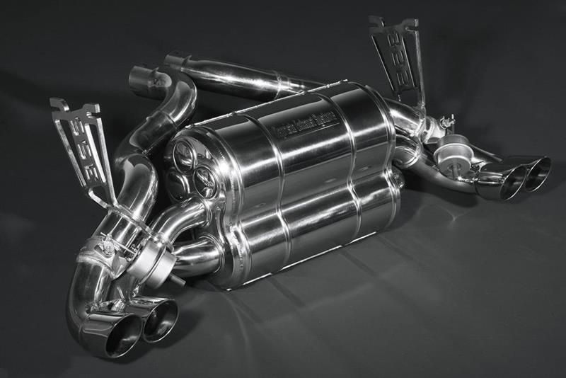

Il y a 9 heures, Toscano a dit :
Je crois que @Franck avait un Capristo "Race" (à double valves comme celui en photo ci-dessus) sur sa F355 (cf vidéos du compte Ferrarista sur youtube), qui est la meilleure solution en terme de performance et de fiabilité car cela fait baisser la contre-pression inhérente au Y à valve d'origine, mais le son n'est vraiment pas enthousiasmant, et Capristo m'ont confirmé qu'ils ne le fabriquaient plus.
