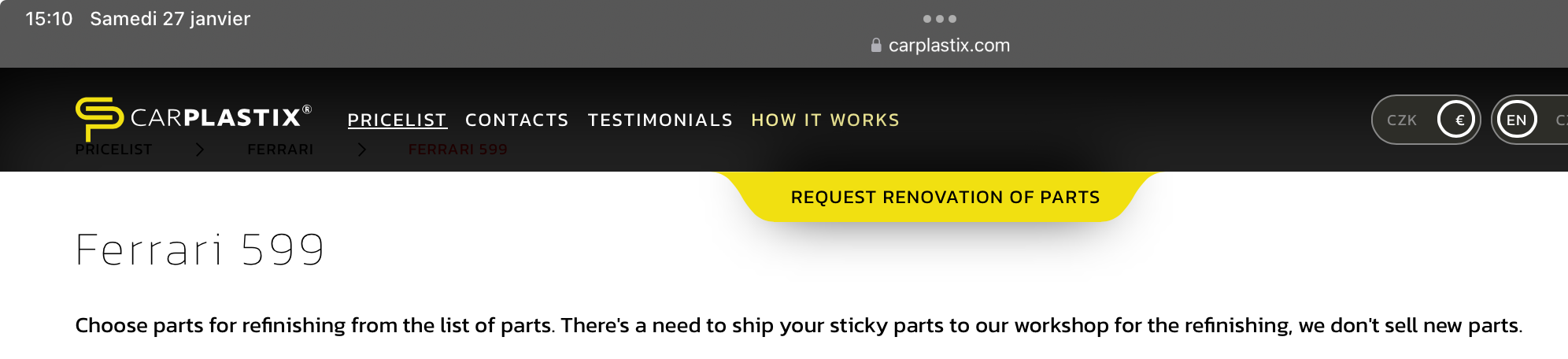

Euh…pour moi, Carplastix ne vend pas des pieces, ils vendent une prestation de « refinish » de pièces que tu leur fournis, mais ils ne fournissent pas les pièces.
Chiamani
il y a 12 minutes, Mike051 a dit :
Merci pour l’info
mais alors leur site n’est pas explicite. Ça ressemble à un ensemble de 3 boutons + câble (selon leur descriptif)
il y a 32 minutes, Chiamani a dit :
Merci pour l’info
Je me base en fait la dessus:
Leur gamme de prix pose vraiment question, car on est presque sur les tarifs des pièces (quand elles sont toujours dispo en neuf). On en a parlé récemment ici:
https://www.ferrarista.club/forum-ferrari/forums/topic/17674-présentation-kung-fu-panda/?&page=4#comments
Seule différence: plus de plastiques collants avec leur traitement, alors que sur du neuf, dans 10 ans, on aura potentiellement le même soucis.
Modifié par Mike051

Oui vraiment élevé comme prix pour le reconditionnement de ses propres pièces ? Ce qui est curieux c’est que dans leur description produit sur leur site ils parlent de boutons câblés comme si c’était un produit vendu et non un traitement…
