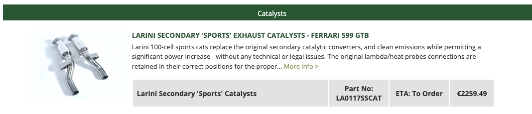

j'ai regardé chez Larini , et j'ai trouve des cata 100 Cellules...Peut etre une alternative entre les cata bypass et les cata  200 cellules
en revanche , je n'ai pas trouvé les 200 Cells chez Larini dont parle @cheki
si j'ai bon , je crois que l'exproprio de mon auto a monté les memes CATA BYPASS que @theswissdriver chez https://www.fiammenghiitalia.com/en/product-category/ferrari-en/ferrari-599-fiorano-en/

Les 100 cellules, tu vas allumé le voyant moteur Yann
le 200 cellules est bien suffisant déjà, sur la California ça me colle un CEL ts les 8kkm .. seulement
