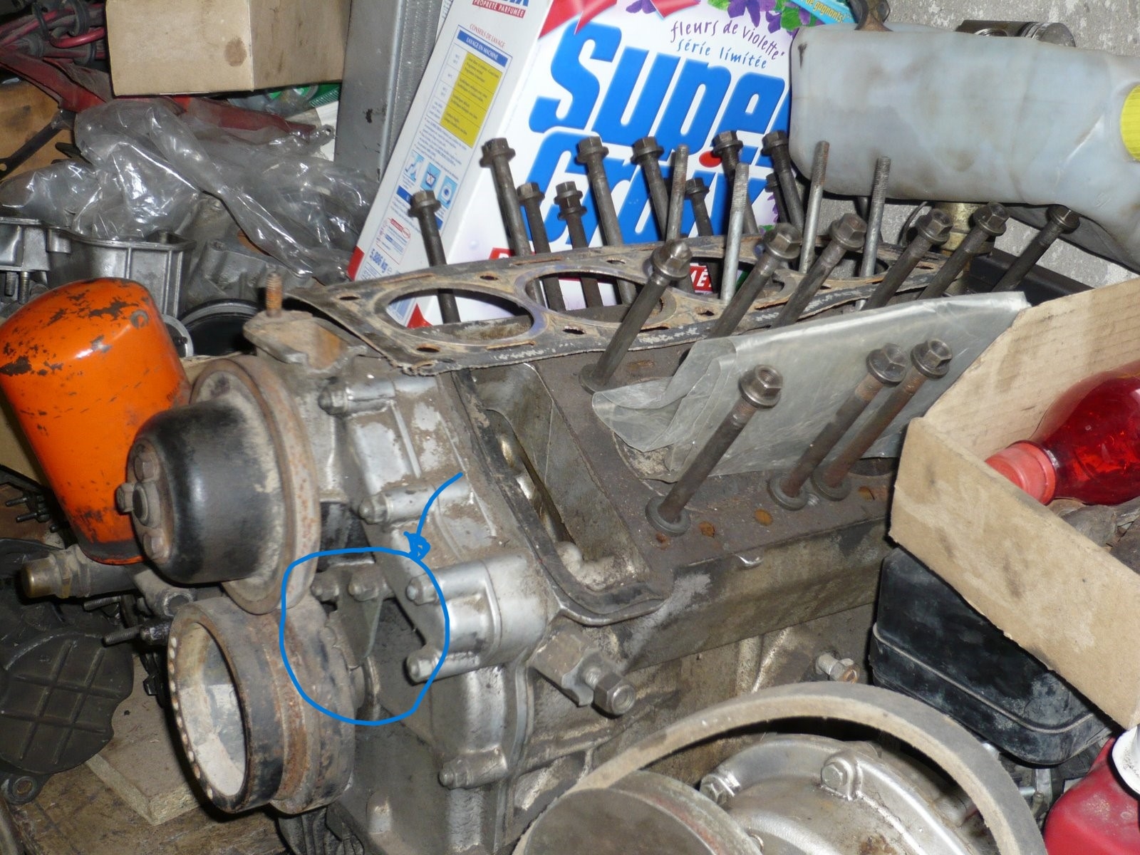

Bonjour,
Tout nouveau membre, je ne sais pas encore dans quelle section poster ou comment aborder les sujets. Désolé, pardonner mon ignorance.
J'ai une 246GT/E et ma passion, outre ce modèle,  est de réaliser moi-même le maximum d'interventions. Entretien courant, mais également réparation.
Le problème du jour est de faire un contrôle à la lampe strobo suite à la pose d'un nouvel allumage, mais je n'ai trouvé aucun accès au volant.J'ai bien un livre d'atelier de l'époque, mais le sujet n'est pas abordé
Quelqu'un dans la communauté saurait où je peux trouver la petite fenêtre ?
Bien cordialement

sur la poulie damper sous la pompe a eaux coté remplissage d'huile .

oui , sur la dino 246 , idem sur dino fiat , c'est bien sur la poulie de vilebrequin qu'il faut se reperer par rapport à l'index fixe du carter

flotsbleus
Super ! merci à "série limitée" (même si la photo n'est pas révélatrice de ses habitudes d'achats)
Je flasherai ce WE
