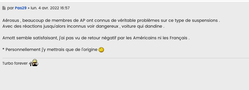

Quelqu'un connait Aerosus ?
 https://aerosus.fr/fiorano/amortisseur-avant-ferrari-599-gtb-fiorano.html
Lacouelle
vu sur un forum Panamera https://forum-panamera.com/phpBB3/viewtopic.php?t=4435 (cidessous ) et ce n'est guere mieux sur le forum Audi...
c'est qui les polonais ?
Modifié par Lacouelle
@Kung-fu Panda OK merci pour les infos Thibault 😉
@Lacouelle: je ne connais pas Aerosus, mais tu sais, des amortisseurs pour 599 ou 612, tu en trouves sur AliExpress… Or, j’ai du mal à croire qu’un amortisseur piloté, qui nécessite du coup une bonne cohésion entre l’objet asservi (l’amortisseur) et le contrôleur (la centrale d’amortissement) puisse correctement fonctionner s’il n’est pas fabriqué par le fabricant du système dans son ensemble.
Moi aussi sur un système comme cela je ne mettrais que de l’origine.

Ali Express , faut etre dingue ! 😰😀
Il faudrait un rex de nos amis qui ont monté les reconditionnés polonais, vu que certains les ont montés en 2023, une petite année de roulage, ca doit le faire.
