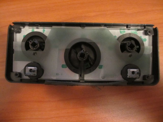

AlexG
Facile, tu déposes dépose le boitier, tu enlèves les 4 vis par l'arrière et la facade se détache.
Ensuite, tu dégages doucement le clip de chaque bouton vers l'extérieur et tu pousses par l'arrière de la facade le bouton qui sort :)

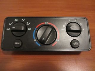

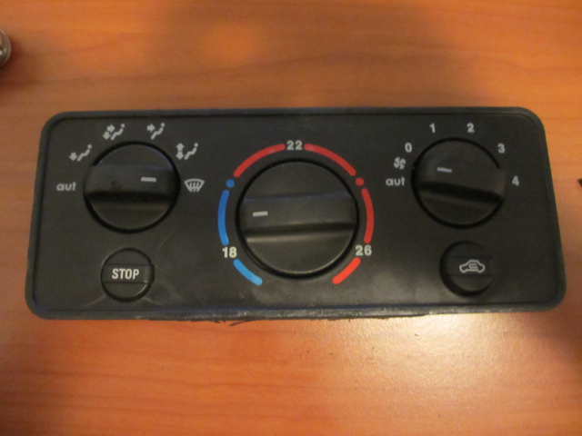

Bonsoir a tous!

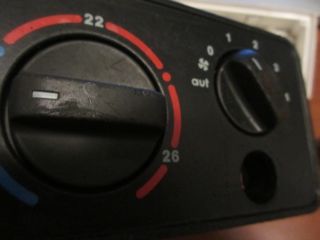

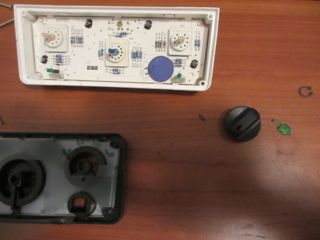

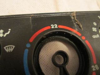

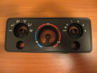

Je m'ennuyais hier soir.. j'ai donc entrepris de rénover ma console de clim.
Ayant eu l'impression d'avoir une console de barchetta (je pense car la mienne ne bulle pas et a un aspect plus mat).. ayant lu dans un post de Franck que le mal se cachait dans la sorte de vernis caoutchouteux, j'ai remis en marche:
le détergeant,
la brosse
la microfibre
et l'huile de coude ;)
le résultat : avant / pendant / après:
(j'ai posté les photos de la console.. 1200 euros pour ça. c'est carrément du délire)

Alex, as tu repeints les boutons ou juste nettoyés?
En effet, sur ceux ci, il y a une peinture type soft touch d'appliquée et comme la mienne était devenue collante, j'ai du l'enlever.
Non, juste enlevé le soft touch, je n'ai rien repeint en fait

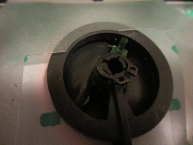

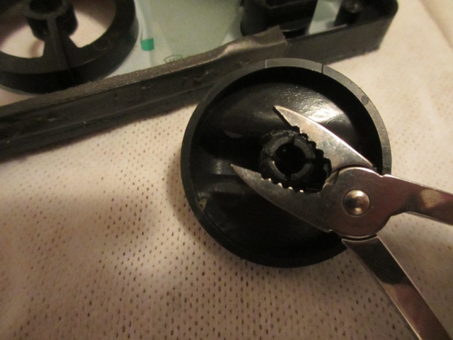

Tu n'as pas eu trop de difficultés pour le démontage du bloc ?

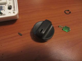

pour enlever les 3 boutons de la façade avant:
pour chaque bouton il y a une bague métallique, il faut l'enlever par le dessus: j'ai utilisé un tournevis tête plate
ensuite, il faut pousser les boutons en pressant les 4 crochets, j'ai utilisé une pince:

henri66
La bague mettalique s'appelle un circlip pour axe (il existe la meme chose pour un alesage).
par exemple
Apres, en general, les gens n'en ont pas et fond avec une pince a bec fin

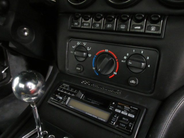

Comment démonter le panneau climatisation de la 550 ?
Un tournevis Pozidrive 1 et une clé de 17
Dévisser la boule du changement de vitesse et les 4 vis de la plaque du changement de vitesse .
Retirer le cendrier , une vis  au fond de celui-ci , déconnecter les deux fils de l'allume cigare .
Retirer la radio
Suzuki Swift 1,2 GLX Hybride
Délicatement , repousser avec la main le bloc du panneau de climatisation  ;)
Déconnecter le connecteur du bloc du panneau de climatisation  .
Dévisser les 4 vis du bloc du panneau de climatisation
Repérer bien l'emplacement des boutons sur le panneau du bloc de climatisation .
Retirer les boutons "stop" et " "recyclage "  .
Désolidariser le panneau avant du bloc de climatisation , en faisant attention au 2 petite ampoule verte des boutons  "stop" et " "recyclage "  .
