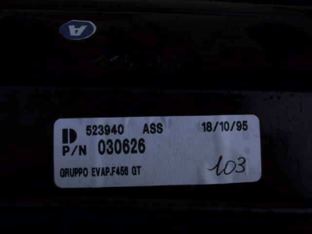

En son temps , j'avais trouvé en Belgique un évaporateur de 456 , je crois qu'il est toujours disponible sur EBay !
Il y a plusieurs photos disponible sur le site d'EBay !
Malheureusement il n'a jamais répondu à mes mails , je peux le recontacter si cela vous intéresse ?
Malheureusement , je crois que c'est une GT et non une MGT ?

Salut bernard. J'avais retrouvé cet objet dont tu m'avais parlé.
malheureusement, non seulemnt il ne reponds aps non plus a mes mails mais on dirait que ce n'est pas le meme modele (j'ai une M et lui c'est un GT) et en plus on dirait que le meme genre de patoche (mais differente) a aussi pété chez lui :(
