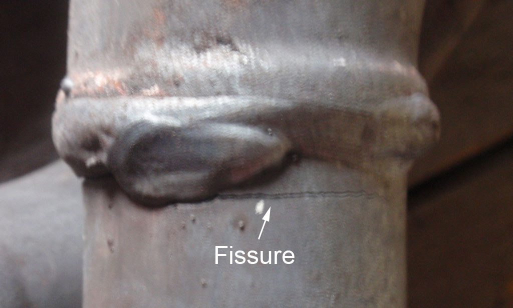

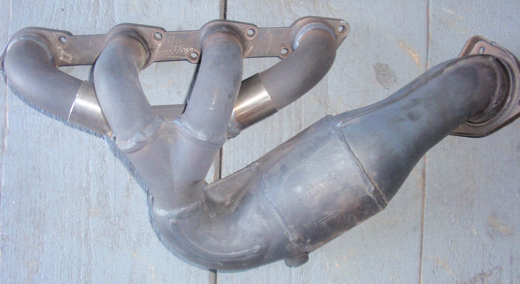

Comme vous le savez, il s'agit d'un défaut épidémique des F430 (et F355 je crois) qui est lié à la dilatation des matériaux et finissent par fissurer le tube à l'endroit où il est le plus contraint... En l'occurence à l'entrée du "Y" et toujours sur les 2 cylindres extérieurs.
La réparation a donc consisté à couper les tubes à l'entrée du "Y" et y rajouter un manchon qui permettra aux 2 pièces de coulisser de quelques pouillèmes de mm et ainsi éliminer la contrainte.
Voici les photos "Avant" et Après".
VincEnzo60
1285TTC pour les 2 collecteurs, transport retour inclus (hors démontage/remontage)
