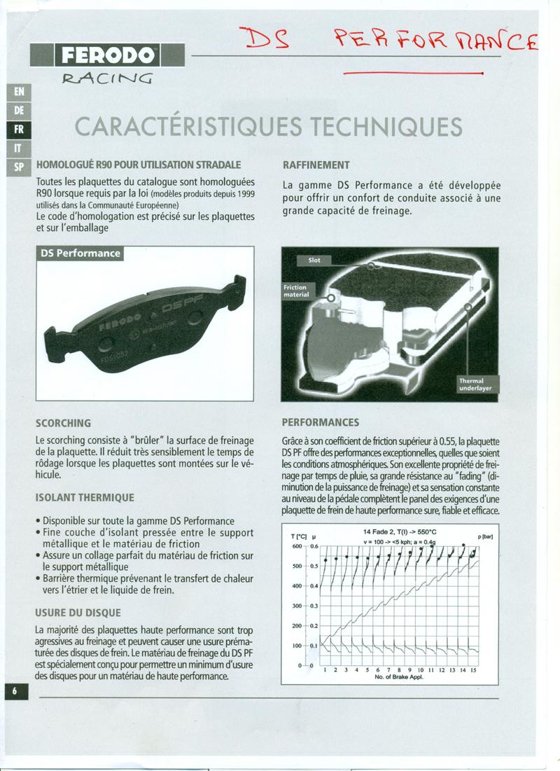

Pour les plaquettes, j'ai acheté des Ferrodo DS performance: ref avant: FDS 1561, AR: FDS 451 chez Oreca, PRIX: 120 et 160€
Homologuées pour usage routier (R90), coefficient de friction élevé (0,55), excellente longévité des disques, peu de dépôt sur les jantes, faible transmission de chaleur aux étriers, sensation d'un composé de course.
Inconvénient: pas de contact électrique d'usure pour les nuls....
Modifié par Jacques
Jacques
Plus de précisions et de prix...à la baisse !!!
Les plaquettes Ferodo FDS 1561 ont une épaisseur de 15mm. Pas top: d'origine: 18mm.
Donc il faut prendre des Ferodo FDS998 (épaisseur 18mm) sur Oscaro: 96,44 €
On peut aussi prendre des Ferodo FDB 998: Oscaro: 49,38 €, même dimensions
Les plaquettes arrières: toujours FDS 451: chez Oscaro: 104,58 (TTC) ou FDB 451: 53,52€
Pour moi, je choisis sans hésiter les FDS.
post-7675-0-41835500-1437310677_thumb.jp
