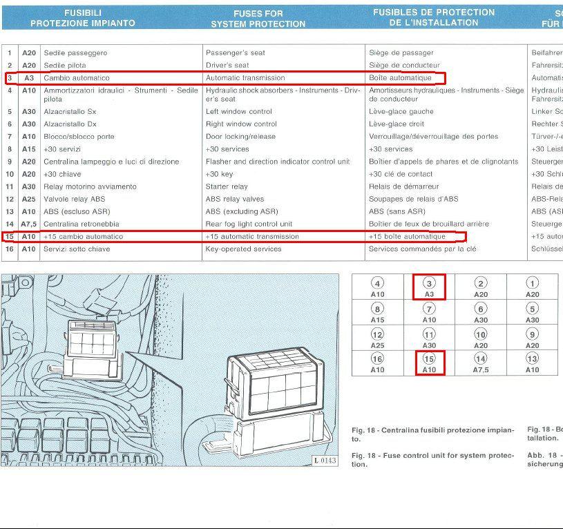

Il existe 2 fusibles pour la boite automatique !post-84-0-53705400-1376590788_thumb.jpeg
Mais avant de les remplacer il serait bon de connaitre la cause !
Demander à vérifier également le niveau d'huile de la boite ? ( de quand date la dernière vidange de la boite ? )

Reglage soupape et entretetien 80.000km en juillet 2012.
Coupon annuel en mars 2013.
Remplacement courroie en juin 2013.
J'imagine que les niveaux on du etre verifier a l'une de ces echeances si le carnet l'imposait.
Ou se trouve ces deux fusibles pour verifier leur etat?

Ton dessin et la liste des fusibles ne correspond pas a ceux de mon mode d'emploi.
Chez moi il t a aucun fusible propre a la boite auto

C'est à vérifier !  ( car comme c'est pas facile à contrôler , on oublie facilement ! )
Les fusibles doivent se trouver dans une petite boite différente , juste au dessus de la grande boite à fusible , aux pieds du passager !
Bernard avait une fois de plus raison, un des fusibles bloque le contacteur sur la pédale de frein qui permet d'actionner le levier de vitesse.
Par contre ton plan de la boite à fusible ne correspond aps à celui de la 456 GTA.
