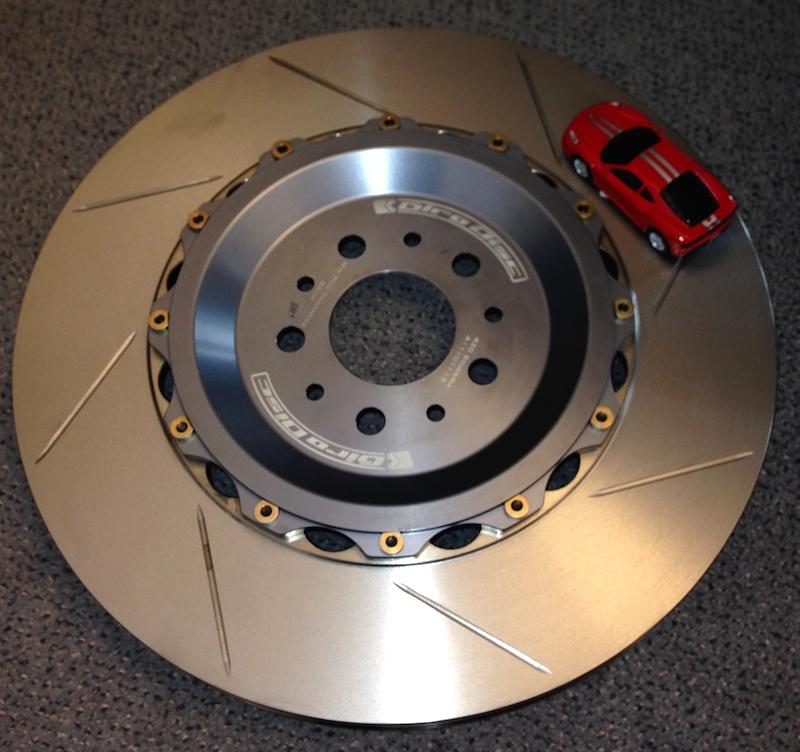

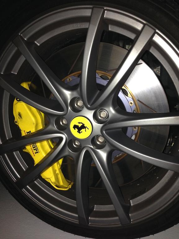

Mes nouveaux freins aciers sont enfin montés !
Premières impressions après le rodage préconisé par Girodisc/Pagid :
  • ça mord dès la moindre pression : sur les CCM, aux premiers coups de frein, j'avais l'impression que j'avais presque rien. Faut y aller franchement. On s'habitue, mais je n'aimais pas trop...
  • ça freine très fort ! En tout cas pas moins que les CCM !
  • le freinage est plus malléable en fonction de la pression sur la pédale. Sur les CCM, ce n'était pas loin du on/off !
  • aucun bruit ! Sur les CCM, il y avait un bruit de frottement très distinctif.
Je vais voir ce que ça donne sur un circuit, mais sur la route, c'est déjà très satisfaisant !

Loucho57
  Le 20/07/2014 à 09:44, JackIsBack a dit :
Je sais pas si c'est efficace mais c'est déjà super beau :D
Tu vas enfin pouvoir me suivre :P :p :P

JackIsBack
  Le 20/07/2014 à 13:44, ea32 a dit :
peux-tu nous dire les motifs effectuées précisément stp ?
Disques Girodisc : devant 398mm x 36mm, derrière 350mm x 34mm. Ces disques sont de même dimension que ceux d'origine.
Plaquettes Pagid RS29 : devant U8081, derrière U2487. Ces plaquettes sont légèrement plus petites, pour tenir compte des bols intérieurs des disques qui ont un diamètre supérieurs aux origines.
L'intérêt c'est que cela ne nécessite pas de changer les étriers, ce qui est plus économique qu'un kit brembo qui comprend les étriers.
