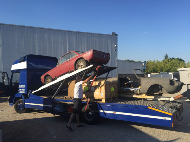

Nouvelle étape dans la restoration de la Moretti (et de la Fulvia) :P

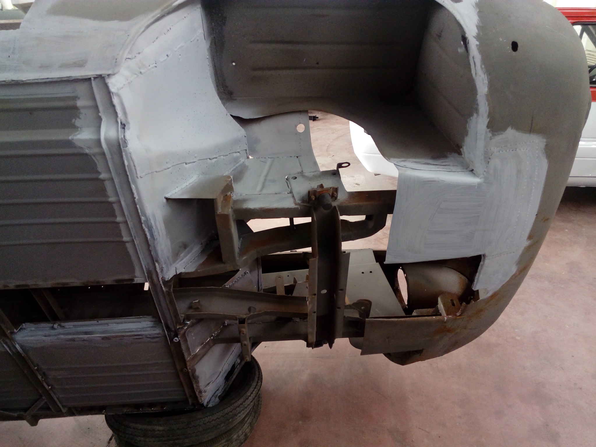

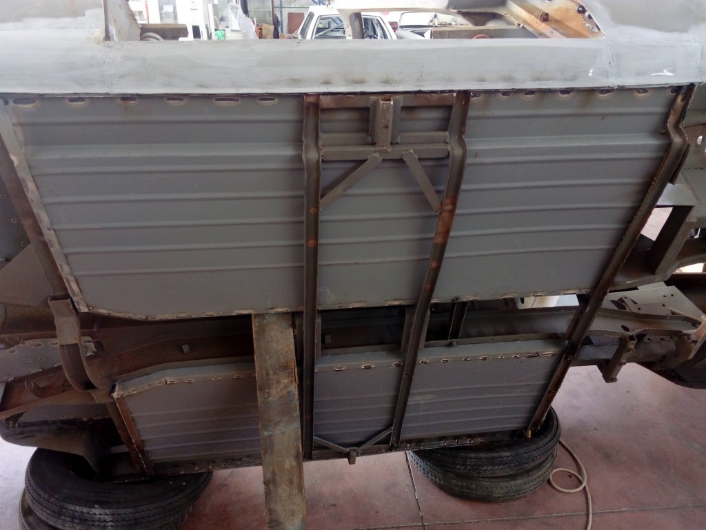

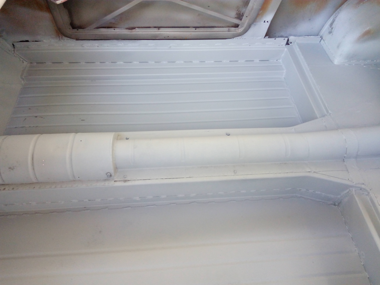

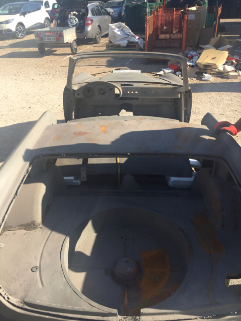

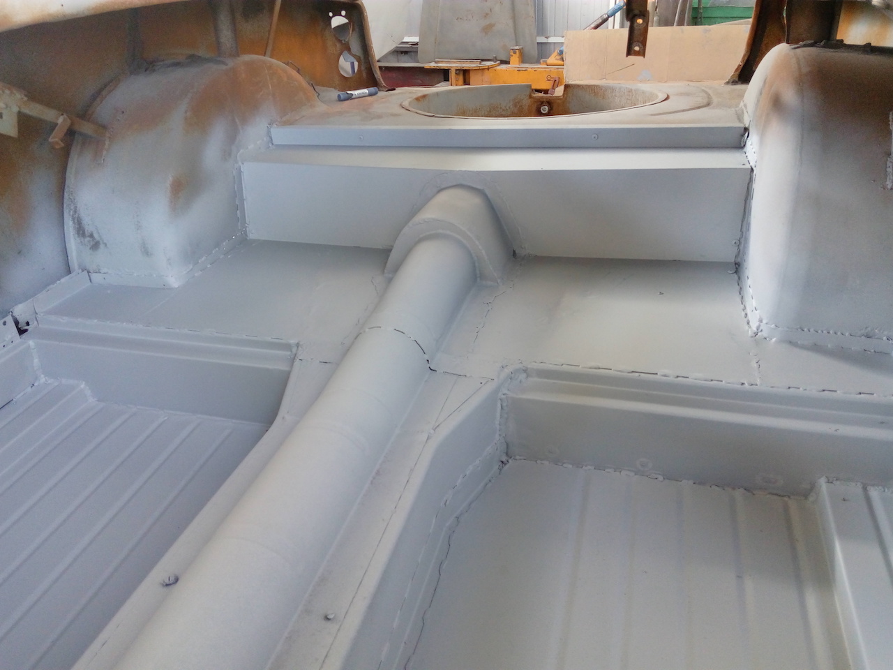

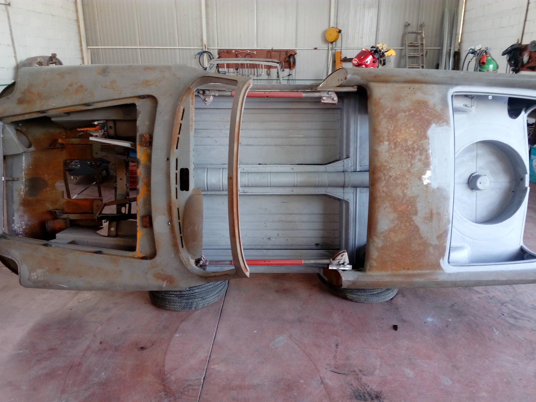

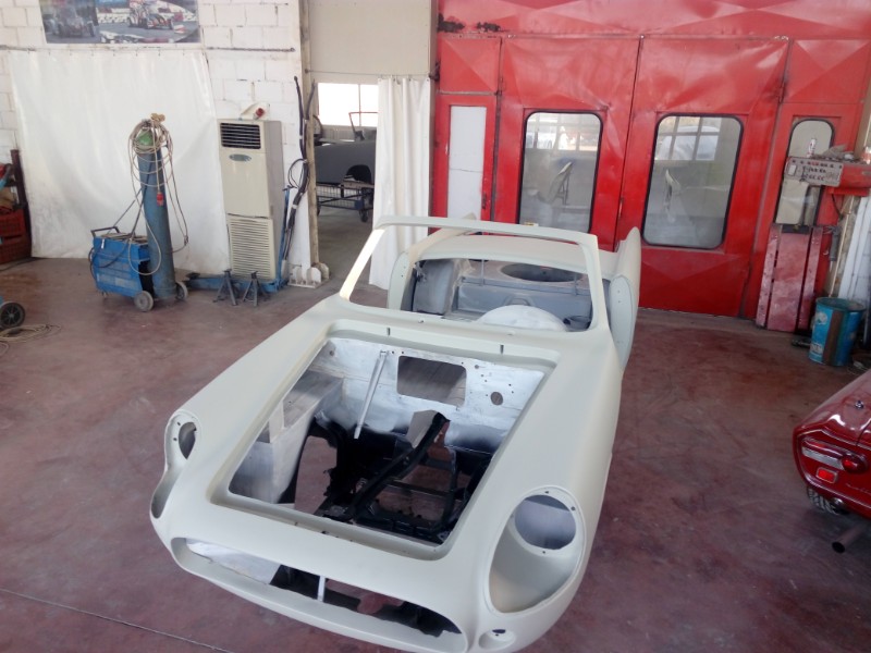

Et hop on a attaqué les travaux

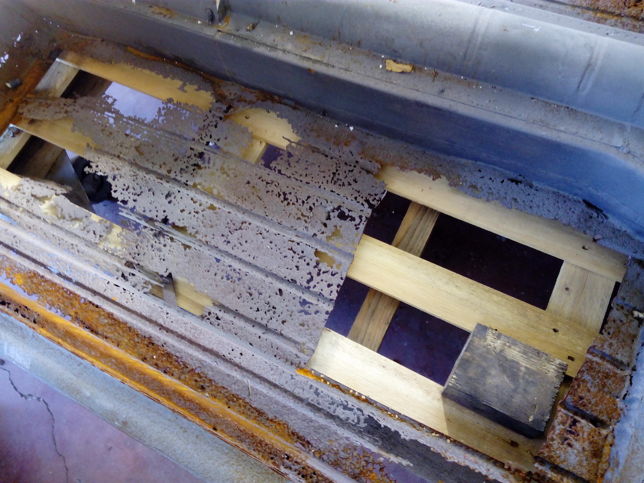

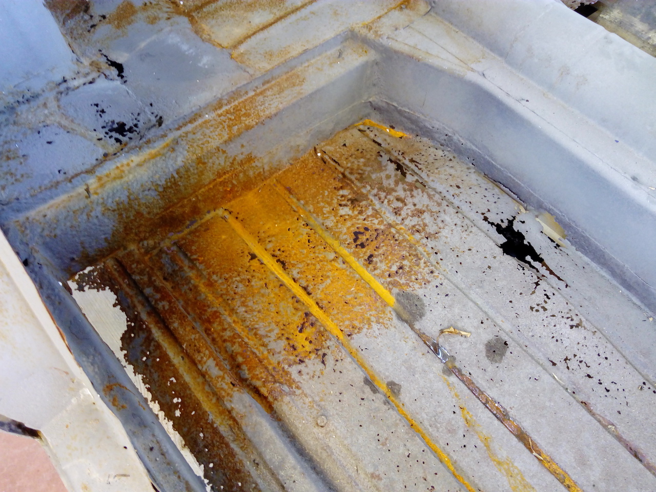

Tout d'abord le plancher....

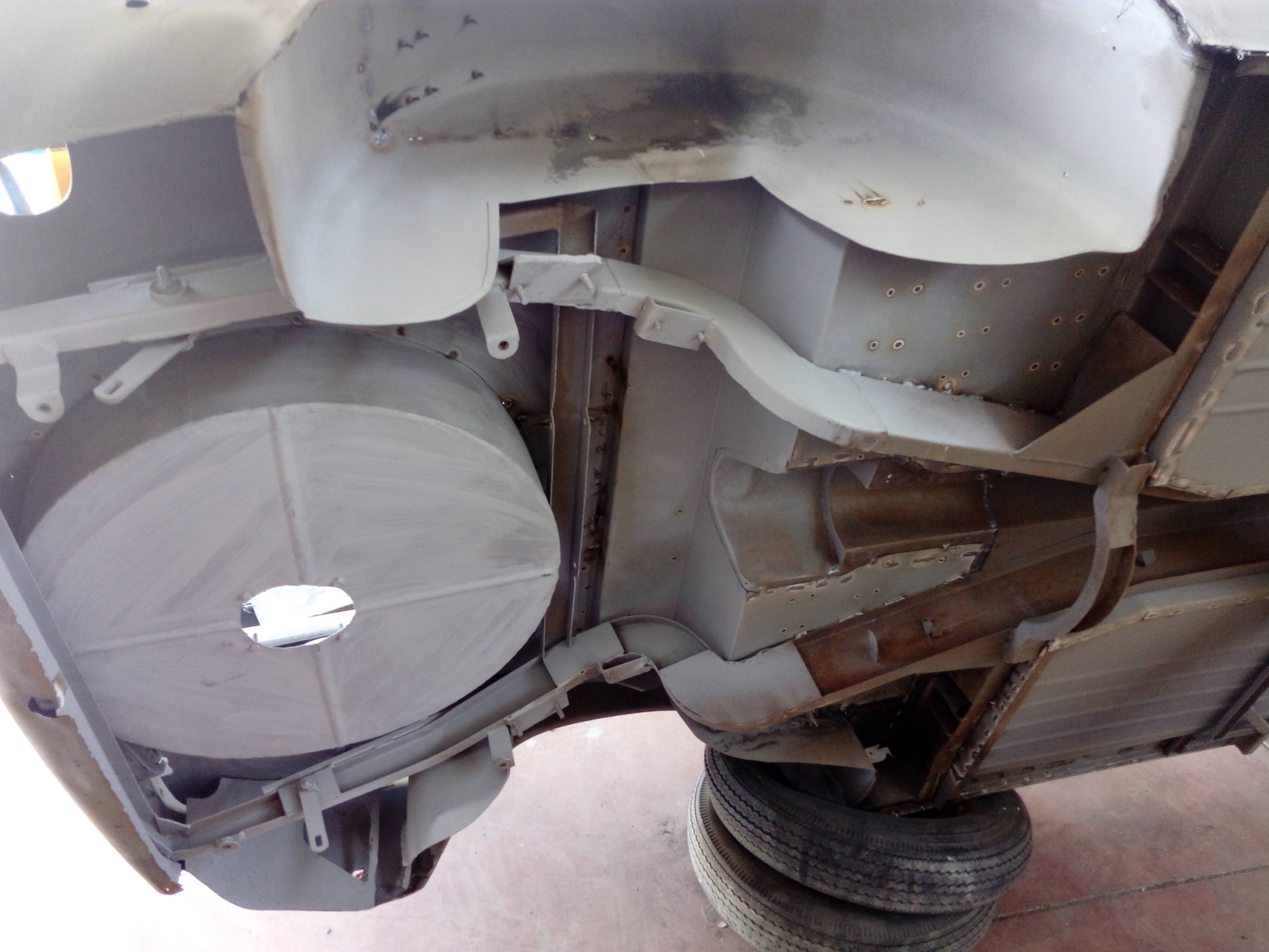

Pour rappel : AVANT :blink:
Admission_2 - copie.jpg`

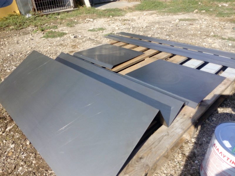

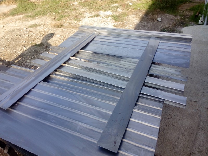

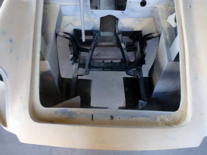

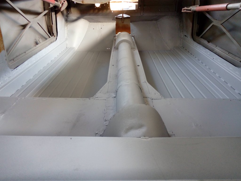

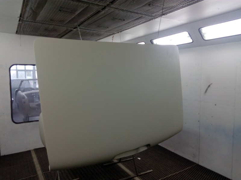

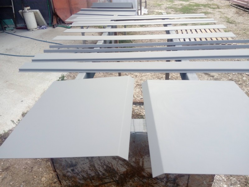

Quelques travaux avec des beaux paneaux tout neuf....
et APRES :wub:

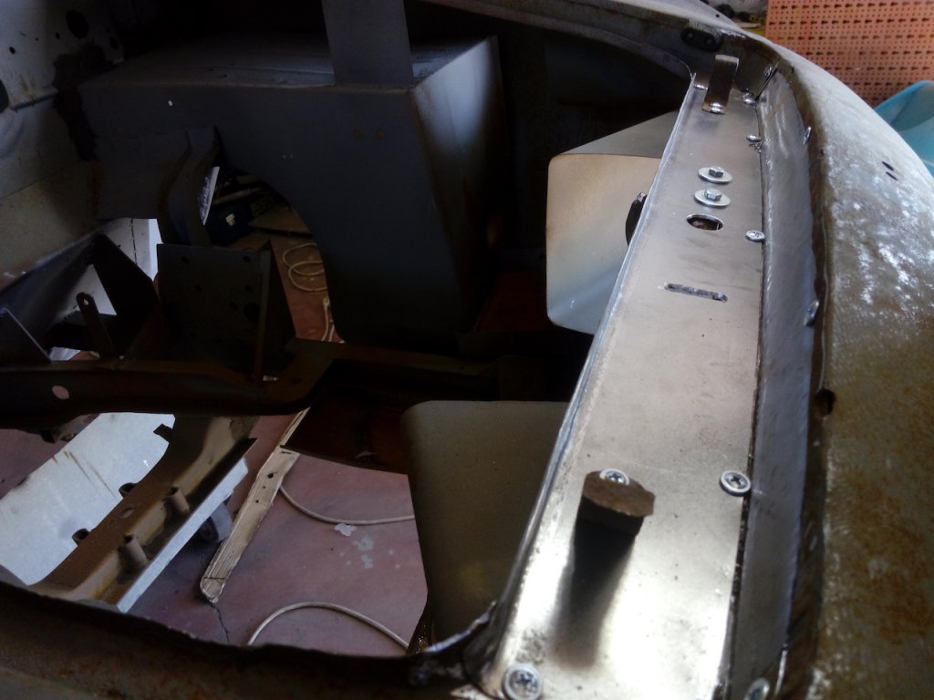

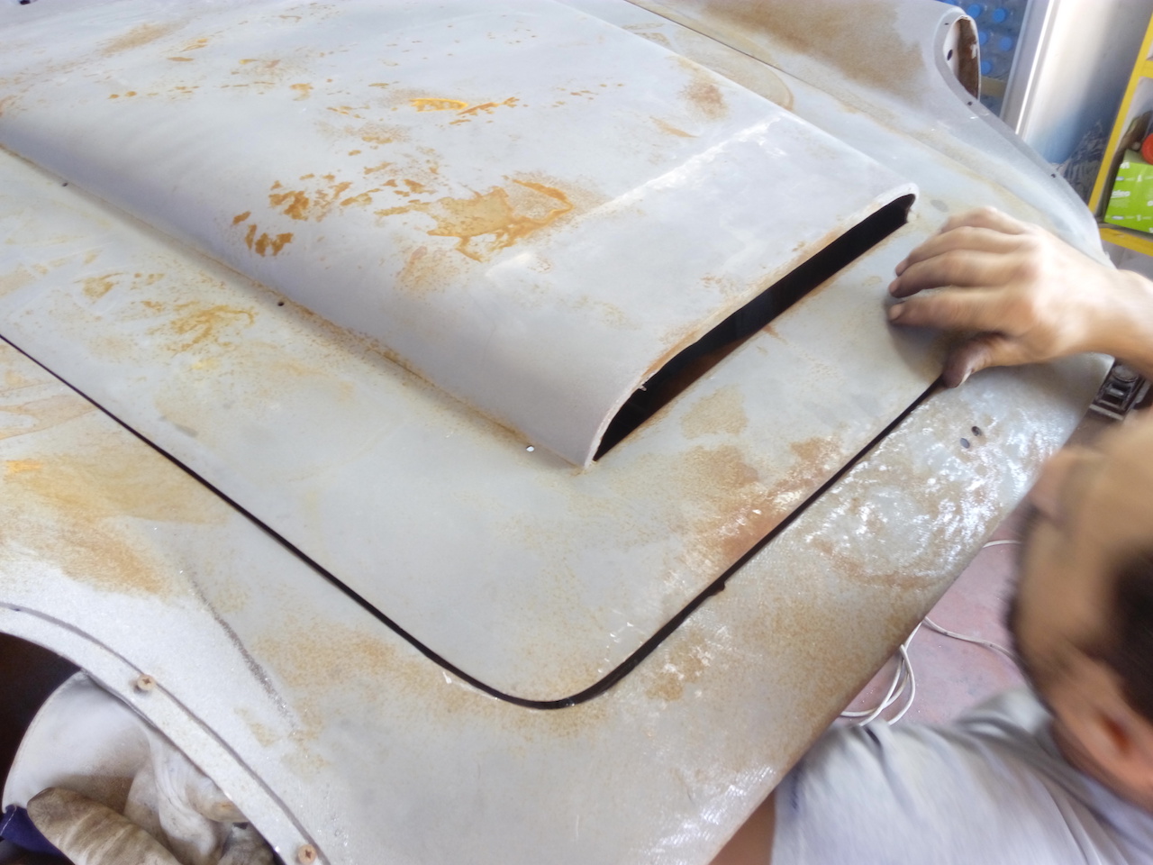

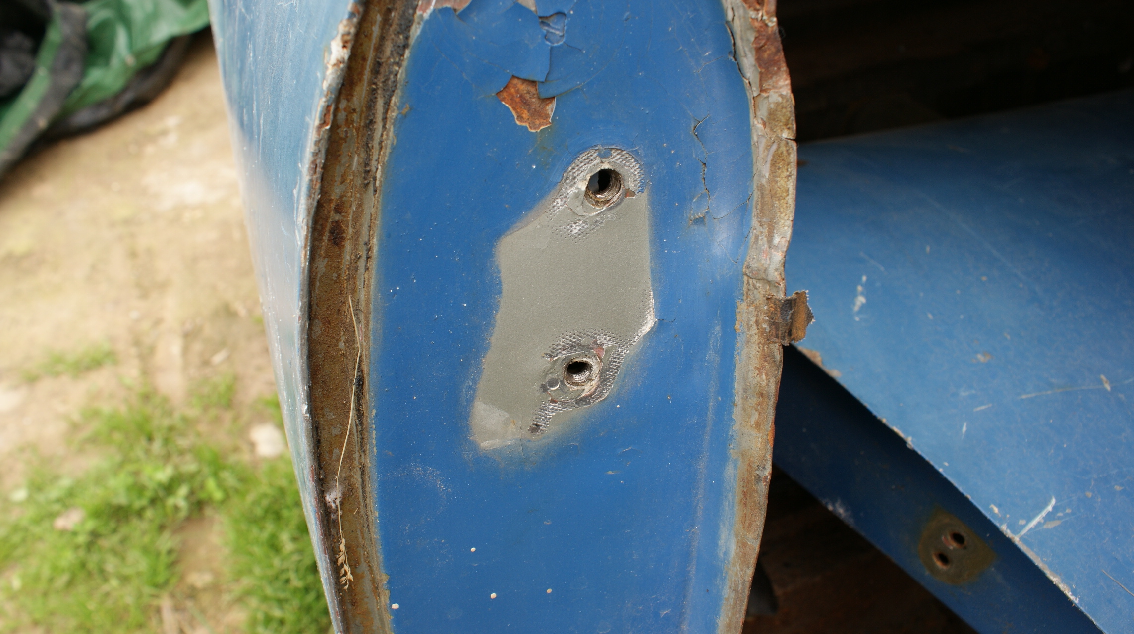

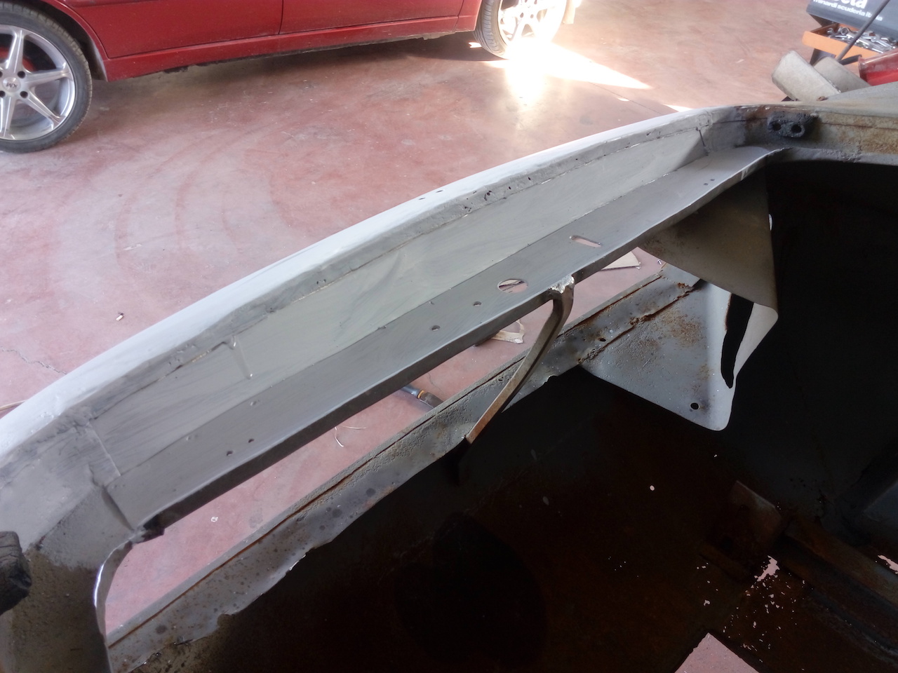

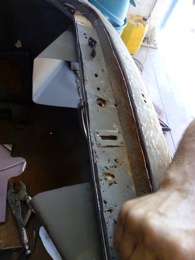

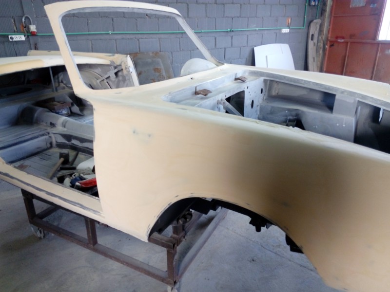

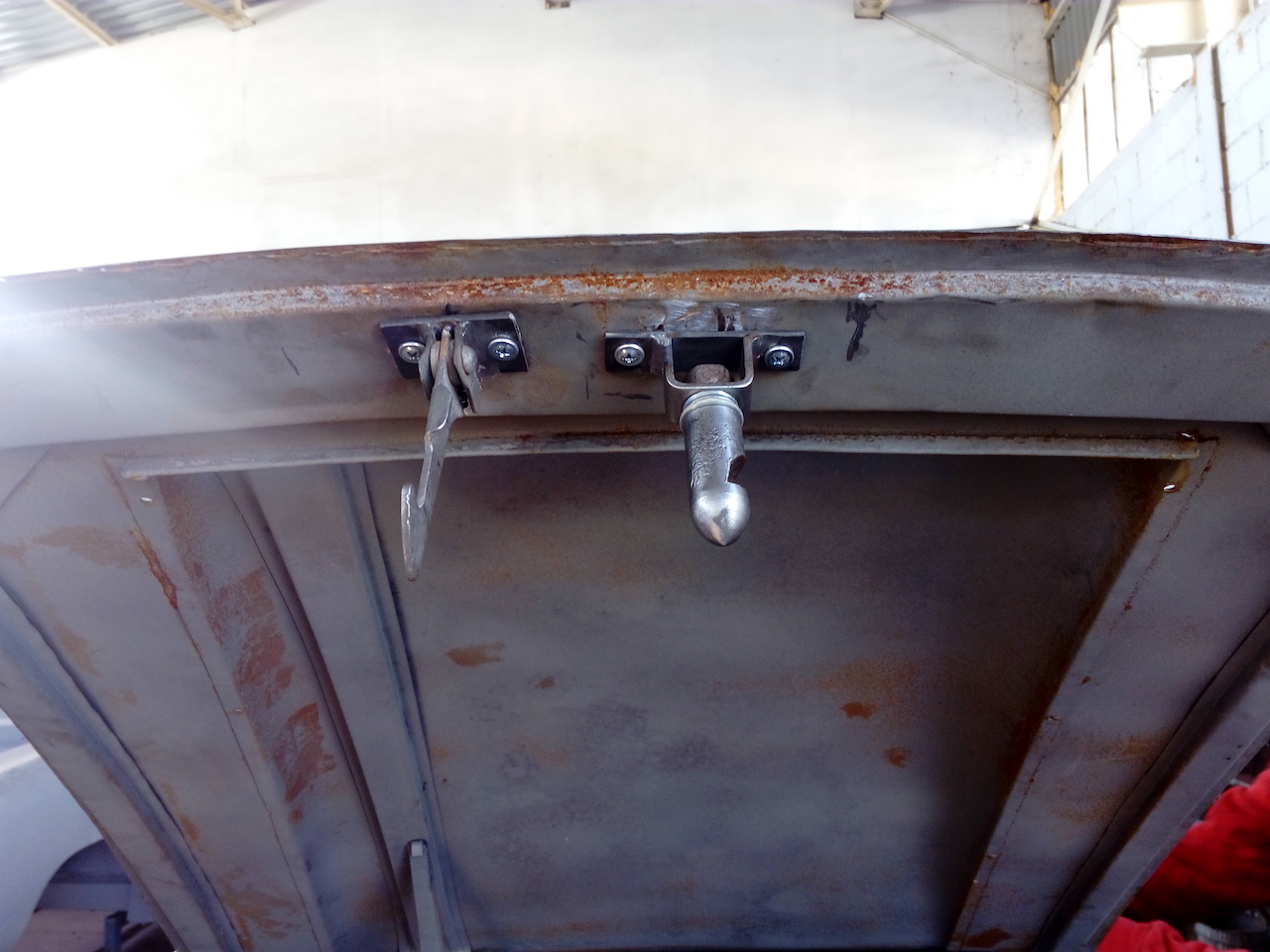

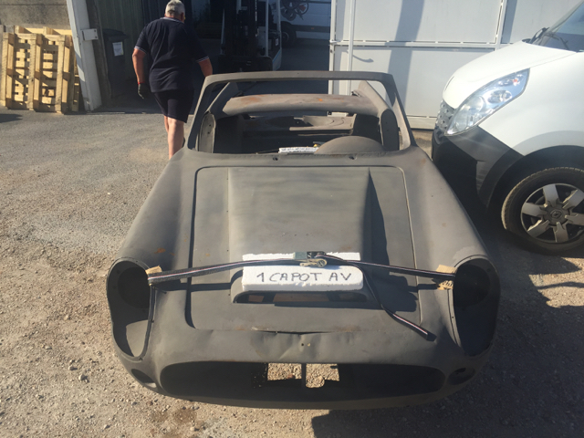

Un joli travail aussi sur l'ajustage du capot avant
AVANT
APRES

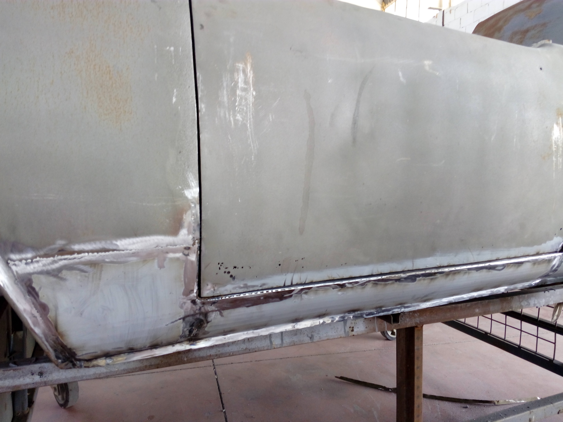

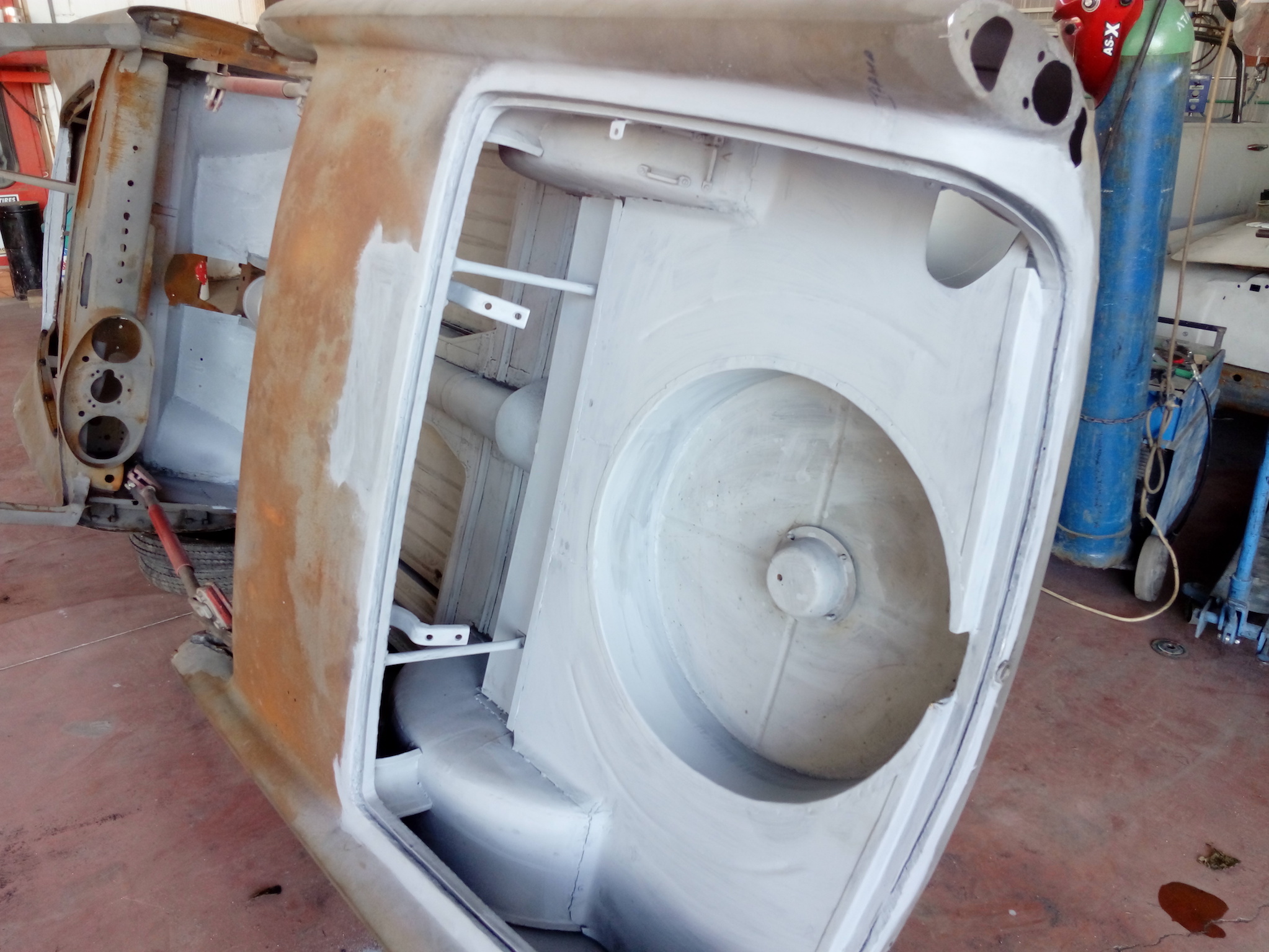

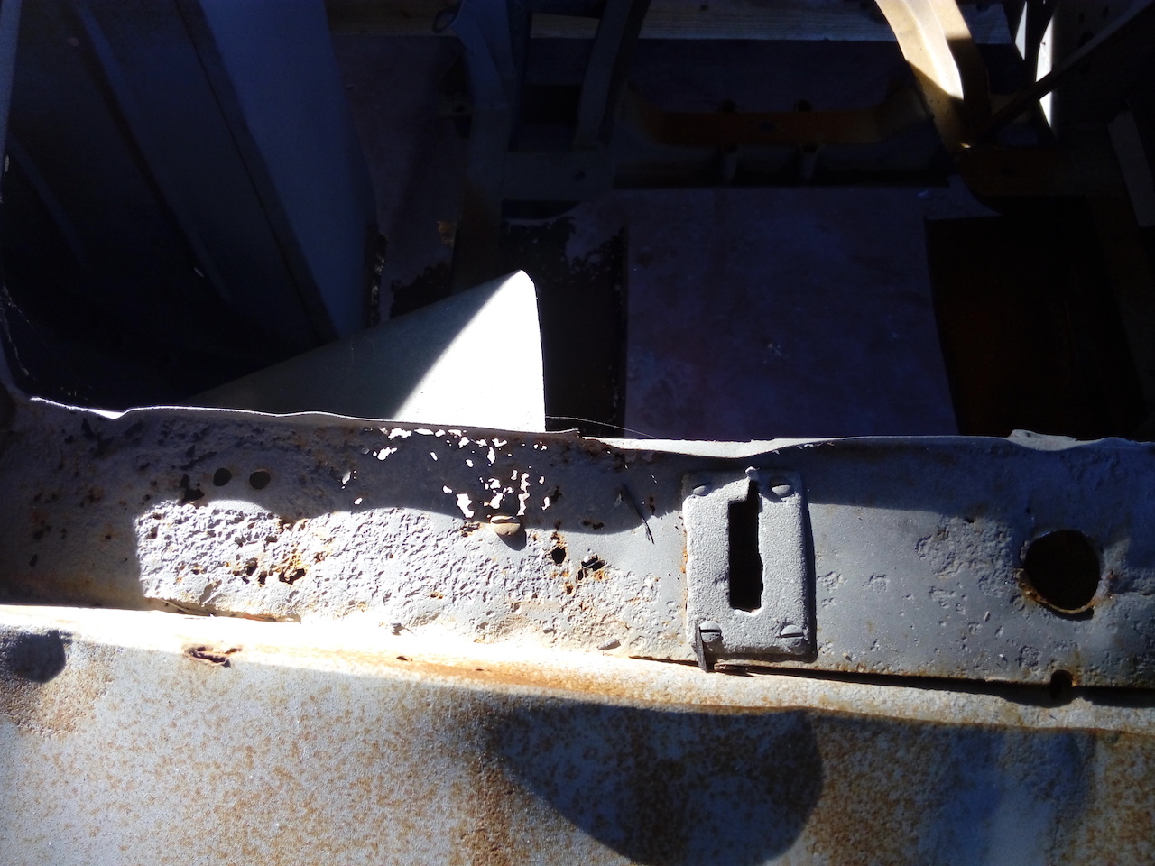

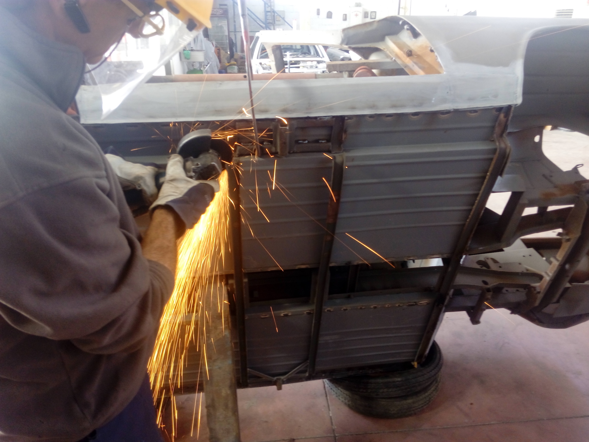

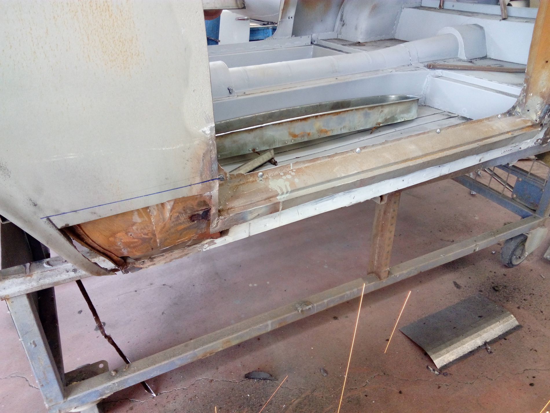

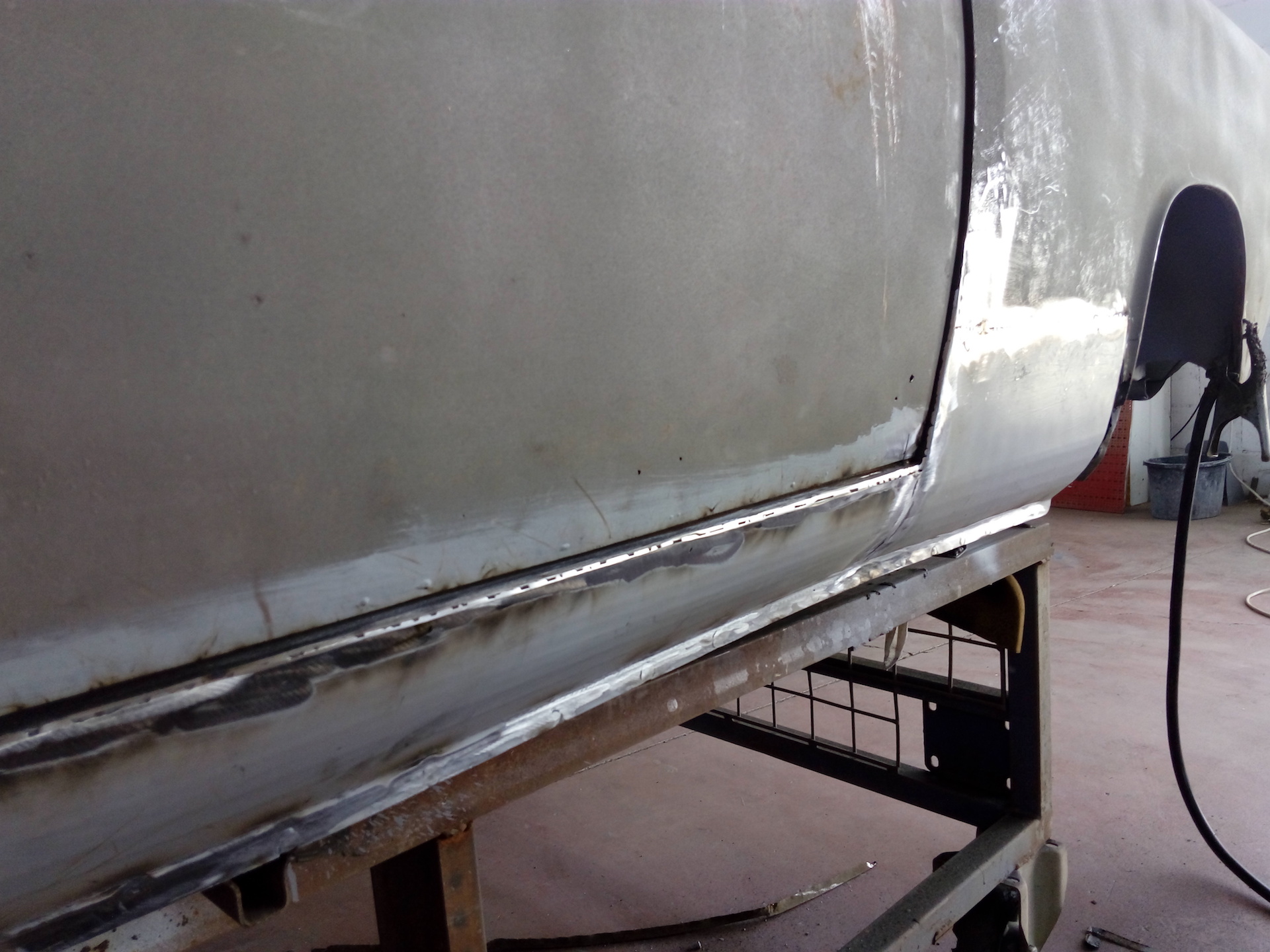

Enfin les bas de caisse ont aussi eu droit à leur refection...
Je ne vous met là qu'une partie de boulot effectué....:ph34r: c'est quand même un boulot de malade...

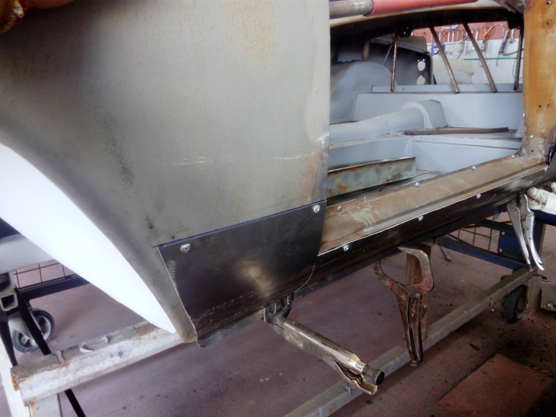

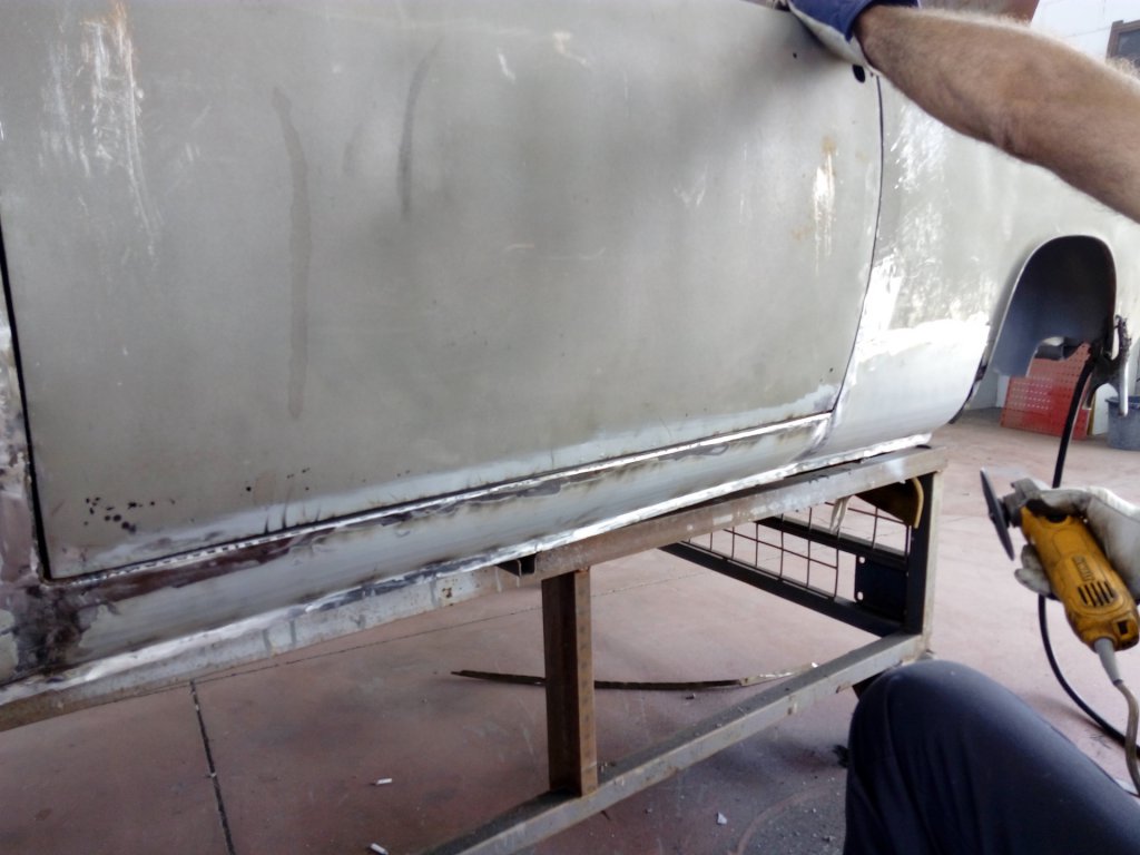

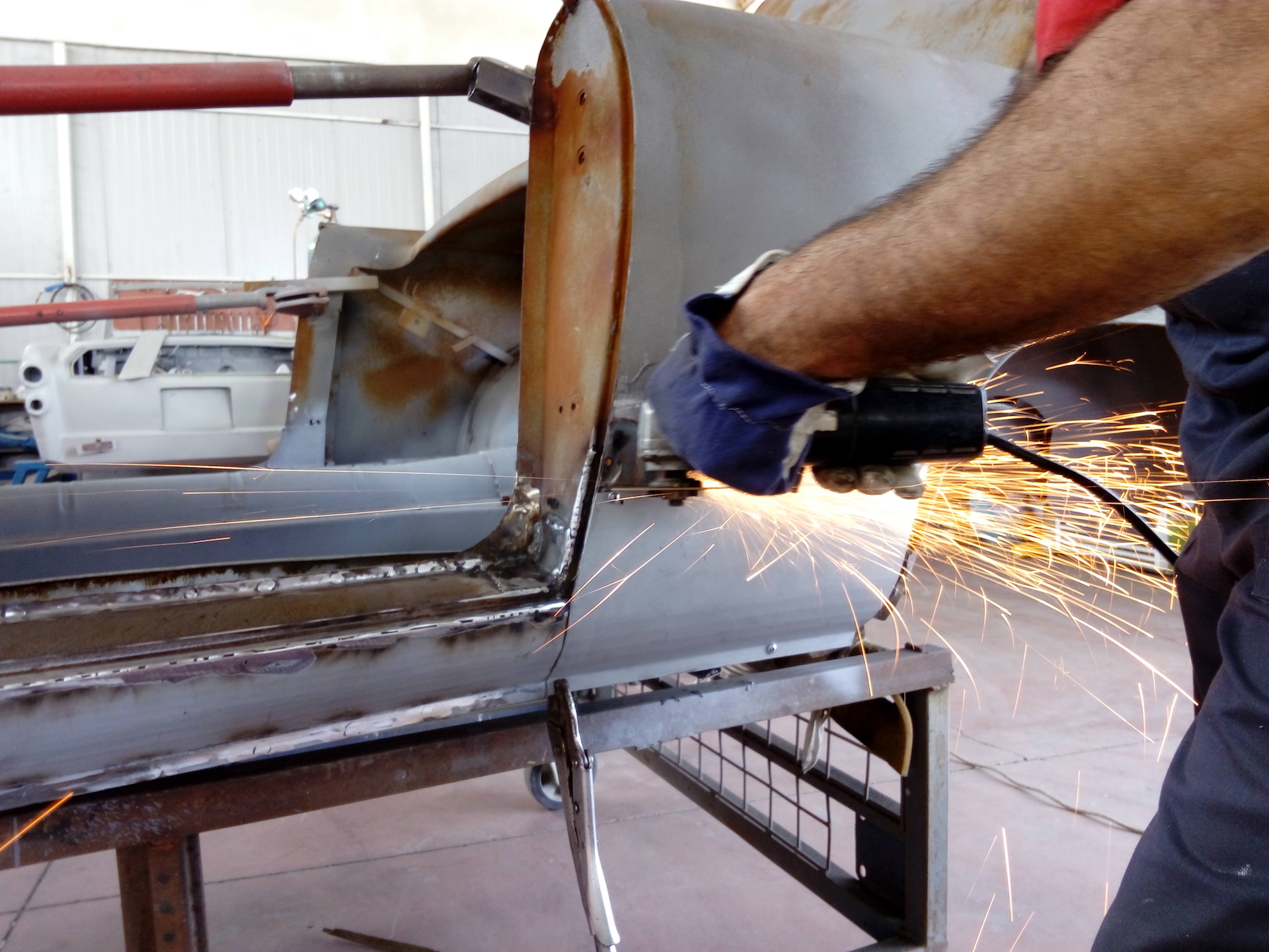

On continue avec les bas de caisse
On taille
On met des plaques
On adapte
On soude
On ponce

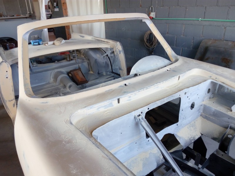

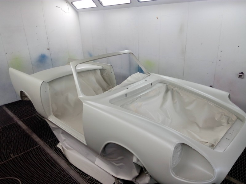

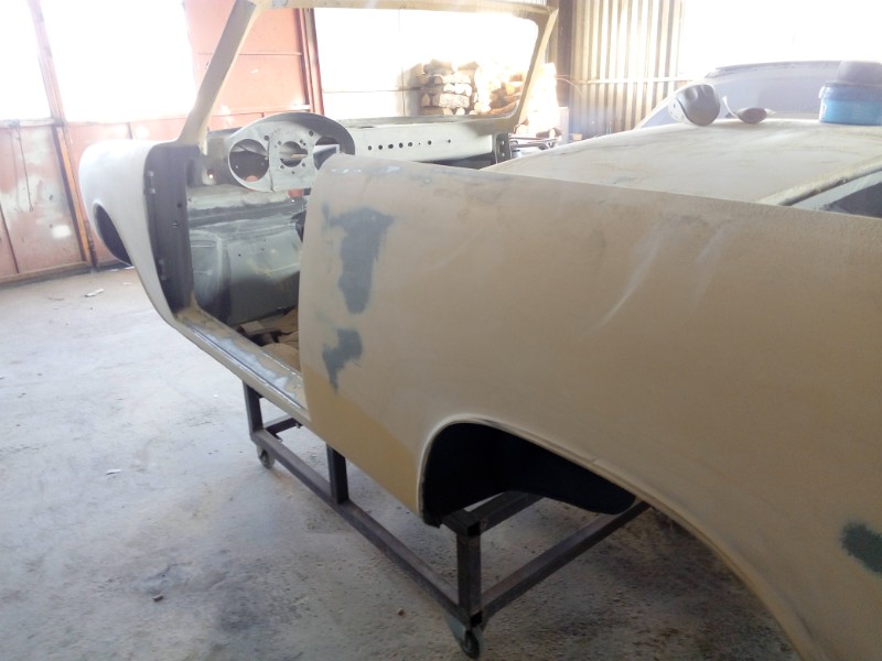

screensmoke

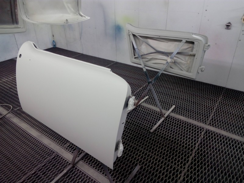

On avance, primer fait,
Maintenant choix de la couleur :wub:..... Des suggestions ? :P
IMG_20161212_095002.jpgIMG_20161212_095017.jpgIMG_20161212_095051.jpgIMG_20161214_085323.jpgIMG_20161214_085342.jpgIMG_20161214_085418.jpgIMG_20161214_085455.jpg

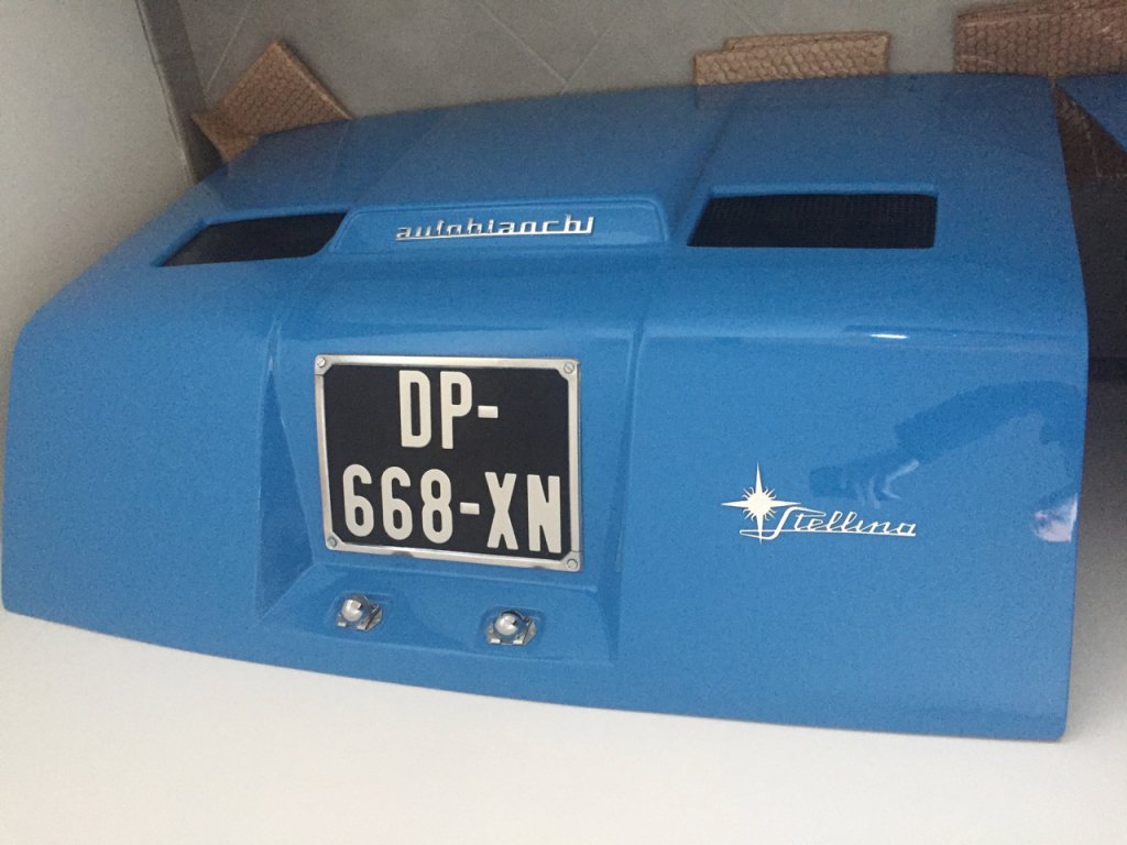

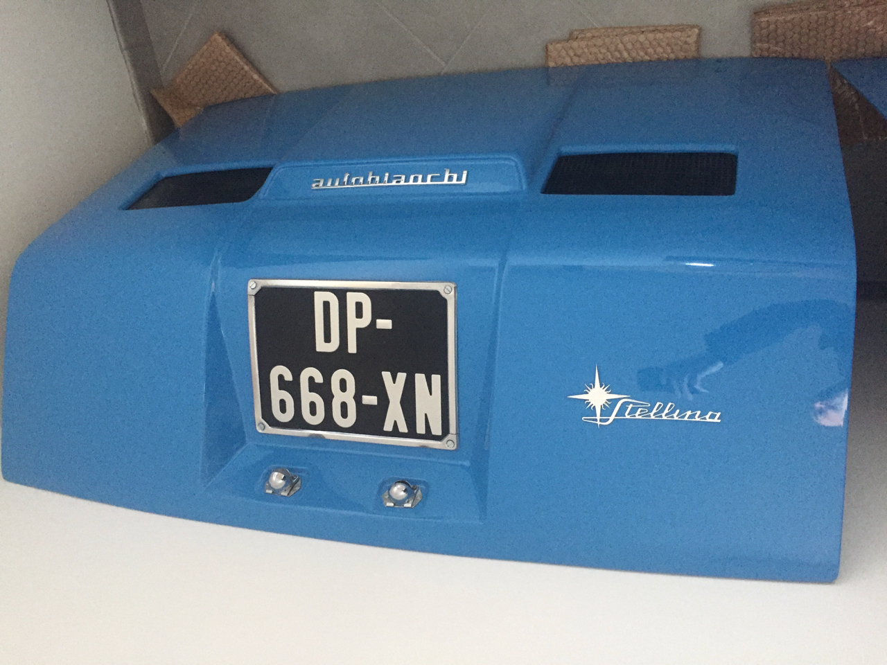

Non ce bleu là, j'ai deja la stellina ;)

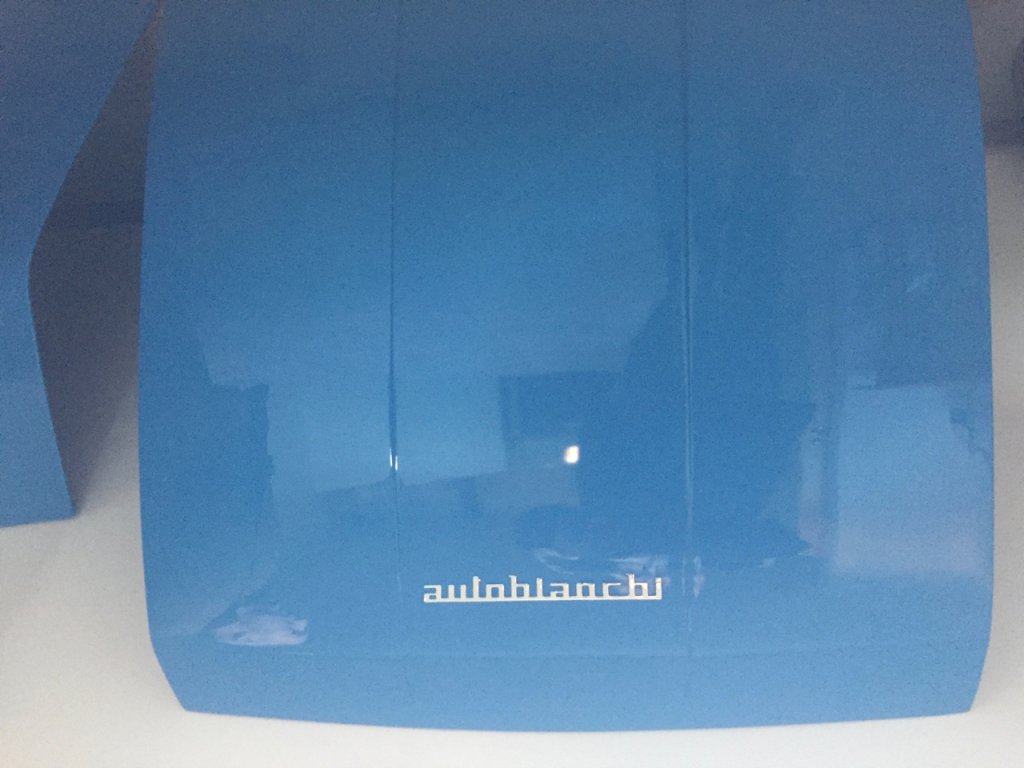

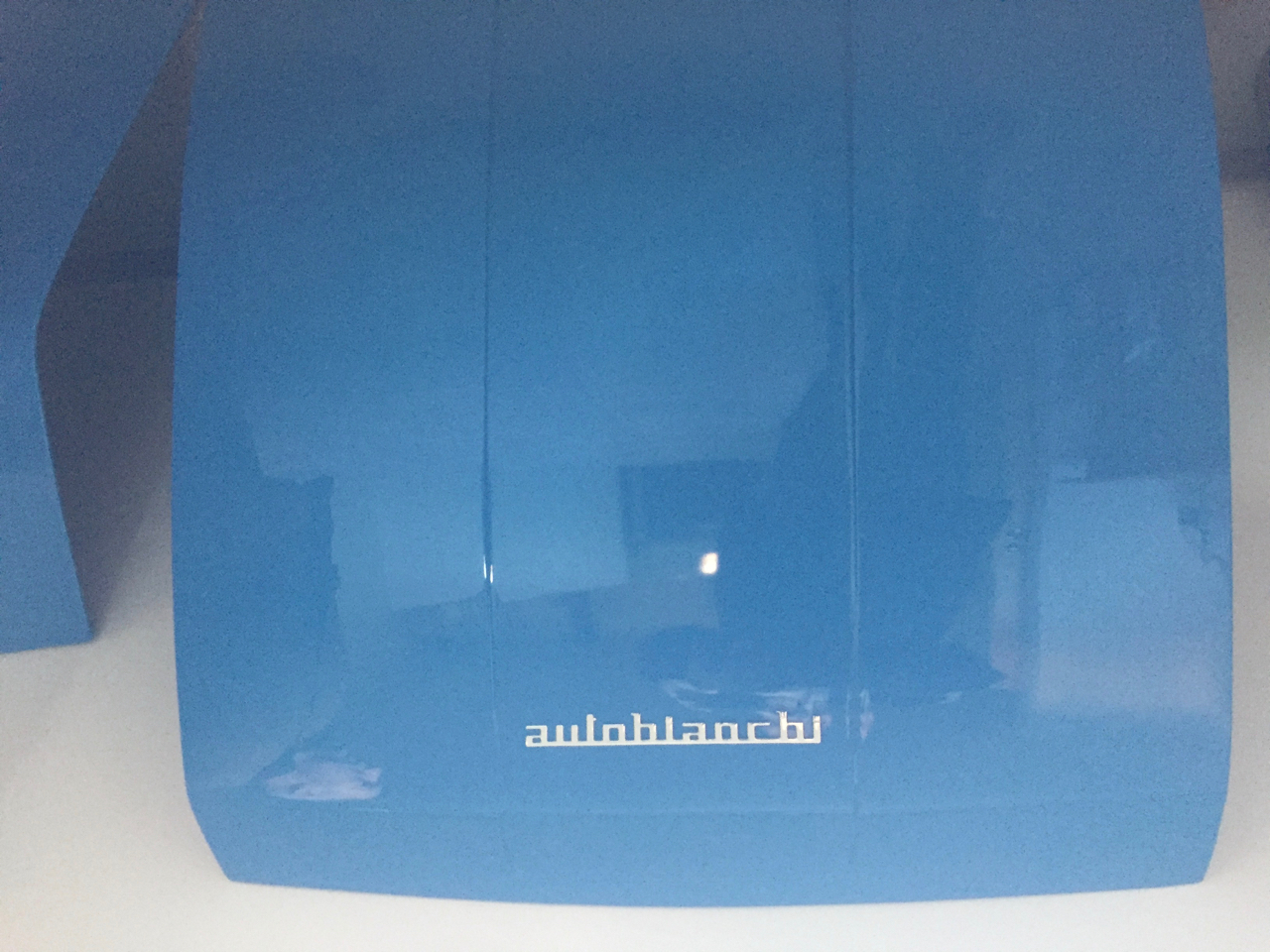

Non pour l'instant ce que j'ai en tête c'est un bleu du nuancier FIAT de l'époque : Azzurro Chielo....
Ca devrait donner quelquechose comme ça :
Et surtout cette teinte est également une teinte historique de Moretti (cf la gransport ci dessou)
Carrosserie avec le bleu clair et la capote en bleu marine.... B)
philM

J'aime beaucoup le bleu de la première photo. On dirait le bleu Gemini des 911 classiques.
