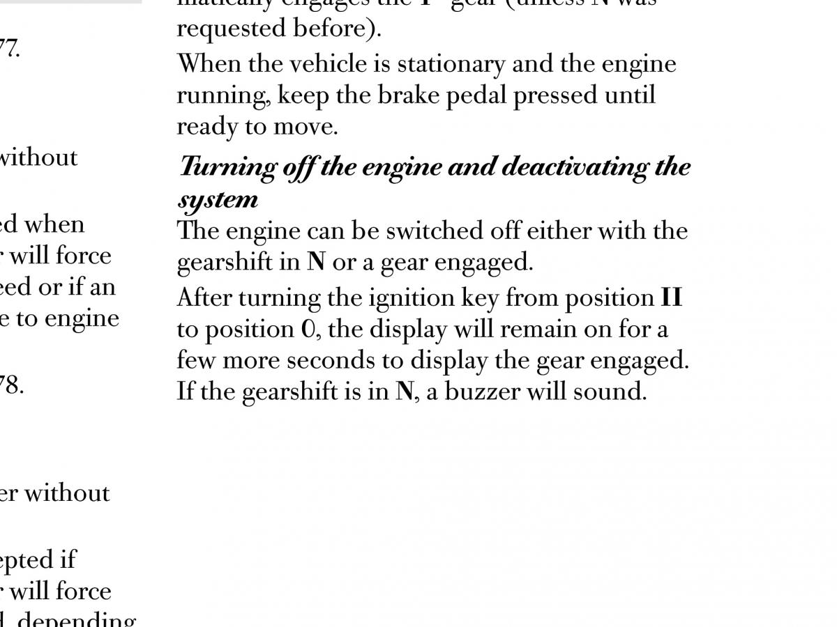

En parlant de bruit, à la coupure du moteur via la clé de contact, j'ai un assez long beep (disons 3 secondes) qui se fait entendre assez désagréable. Est ce normal ?
ea32
Ce n'est pas une question de rapport non engagé ?
Il est demandé de couper le contact avec la 1ère et non pas au neutre ?
david328gts
moi j'ai aussi cela ...Charly
et je coupe toujours en étant au neutre ...
ea32
Ça dit qu'on peut couper le contact avec la boîte au neutre ou avec un rapport engagé.
Si la boîte est au neutre, on entendra un bip.
