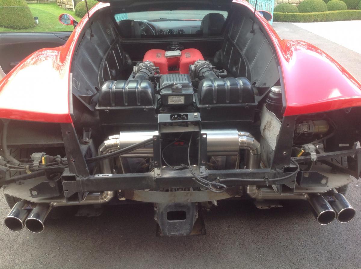

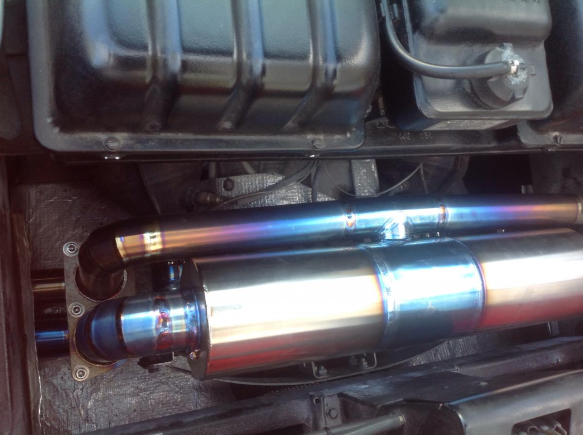

Intéressé aussi par cette modif de boîtier sur ma Modéna de 2001, après avoir changé l ' échappement par un titane, la version CS du TCU, m 'apportera un grand plus en sensations ! Éric, je t'envoie un MP, merci
Qqes photos de la bête qui ne pèse que 7 kilos !
