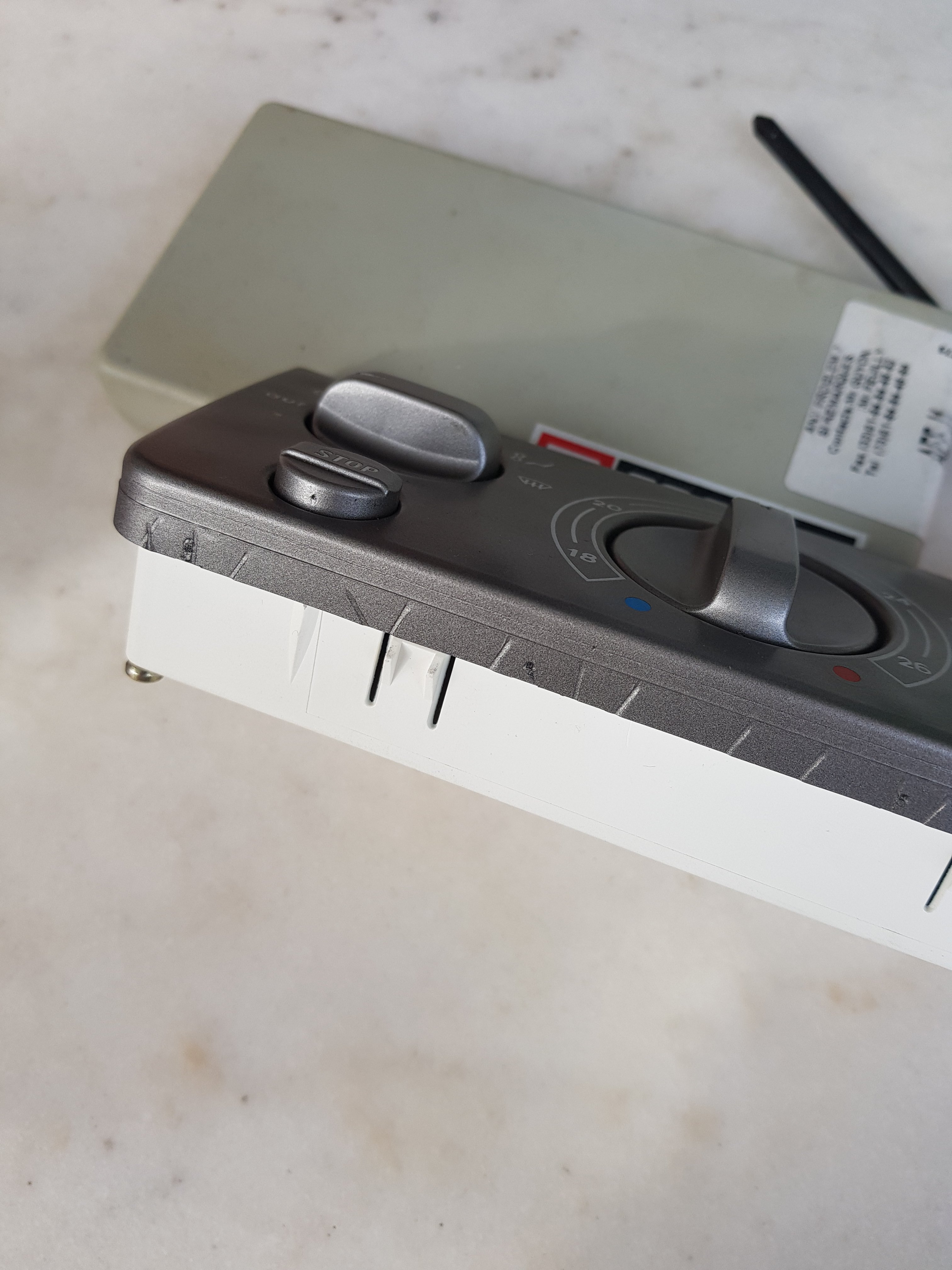

Bonsoir Bernard, je cherche à accéder à la page du panneau de clim sur ton site web, sans succès. Après avoir lu la réparation de vincendecaledo sur la clim de sa 348, je me dis que je pourrais reprendre les soudures du module de commande de ma 456....
merci de ton aide
Il y a 11 heures, JM78 a dit :
merci de ton aide
Bonjour , malheureusement j'ai effacé mon site par inadvertance , je n'ai pas la marche à suivre pour la 456 !

Il y a 7 heures, bernard a dit :
Merci Bernard,  dommage.
Je vais me débrouiller. J'ai commencé :)...
