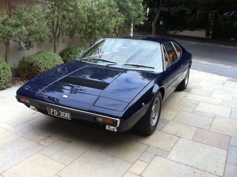

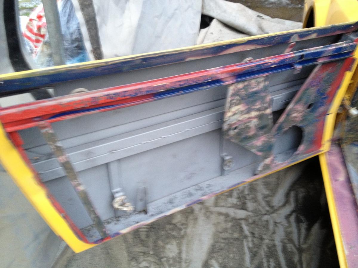

La première couleur était bleu , je pense que c’était le bleu monte-carlo.
D'autre part dans le registre elle est répertorié comme rouge, ce qui est faux, d'autant + que tous les tapis sont bleu.
Et la peinture rouge était cellulosique, une vraie misère a enlever.
j’hésite entre le monte-carlo et le blue sera, de toute façon ça sera bleu plutôt foncé.
Vos avis sur le bleu de ma porte serai le bienvenu.
ça doit être le même bleu que la 2eme photo.

Hmmm...pas évident, d'autant que je n'ai pas une excellente perception des couleurs. Le bleu de la porte me semble quand même très, très bleu, donc probablement Monte-carlo en effet; l'auto du dessous est peut-être bien Blu Sera, qui peut prendre des reflets presque violets à l'occasion.
Je crois que la 308GT4 de "Yves" est "Blu Sera", elle doit être en photo par-ci, par-là; au besoin, shoote lui un P.M, si tu veux voir ce que ça donne avant de faire ton choix ?

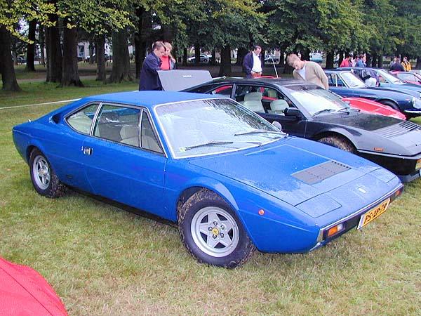

Apparemment ce n'était pas une peinture  métallisée et le bleu monte-carlo me parait un peu trop clair pour correspondre et trop flashy a mon gout.

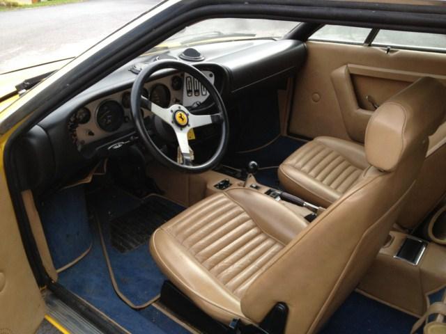

J'ai oublié de dire que mon intérieur est un cuir tan (sable) et les tapis de couleur bleu.

Pas tellement joli, l'autre a cote (une BB je crois) sur la photo du haut est beaucoup mieux

Ton interieur est en superbe condition et le match couleur avec les rapis tres bien

je voudrais connaitre le code couleur de la 308 en photo + haut, celle qui est avec ma porte ?
merci pour vos réponses !

Si elle est métallisée la voiture peut être Blu Sera Met: 106-A-18 (la couleur de la mienne)
ou sinon Blu Scuro : 20-A-357 / FER501

Sur les photos de la page du guide (lien donné par Yves ci-dessus) le "20-A-185" est très joli aussi.
Pour moi, la voiture en photo sous la photo de la porte (immatriculée FD 308) est bien "Blu Sera Met 106-A-18".

Tout à fait ! La voiture sur la photo est soit Blu Sera 106-A-18 si elle est métallisée, soit le rarissime Blu 20-A-185 si c'est du brillant direct.

Le Blu Montecarlo n'est pas métallisé non plus.....
Tu n'as retrouvé la couleur que sur la porte ?
Un conseil, derrière la plaque des normes sur l'appui de la portière (là ou la gâche vient s'appuyer), tu dois avoir la couleur d'origine car comme cette paque est riveté, c'est assez rare de l'enlever pour une peinture (sauf si ta voiture a été bien faite  :P ...) mais bon, c'est peut être une piste !

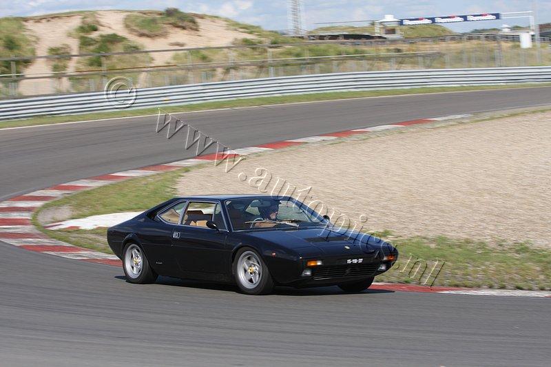

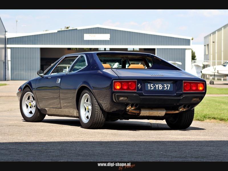

Pas de code couleur sur la porte, je suis encore hésitant, il faut que me décide la semaine prochaine.
Grr.. j'aime bien la gt4 du hollandais avec son bleu nuit non métallisée  et les pc en noir.
Par moment,sur le photos on dirait qu'elle est noire et sur les autres bleu nuit.
 Es bien le bleu scuro ?
merci pour vos commentaires !

J'aime assez bien que je ne sois pas fan du bleu en général, sauf le medio mais qui n'a pas été proposé sur les GT4.

Ca doit être la voiture de "Hans", le hollandais volant qui est assez actif sur le F-Chat; mais je crois me souvenir que ce n'est pas un bleu Ferrari, il a choisi sa couleur dans la gamme "Mini-BMW"
