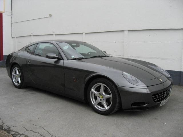

Entre autres, j'ai traité une 612 Scaglietti lors d'un changement de couleur de celle-ci passée de noir à noir métal. Problème pour une voiture fraîchement repeinte : un phare profondément rayé (c'est pas moi hein :D ). Quand je lui annoncé le prix de la bestiole, il m'a donné le feu vert pour le réparer. Malheureusement au ponçage surprise, la pellicule de protection était légèrement teintée. Confirmant la réparation, j'ai été forcément  obligé de traiter le 2ème phare. Eh bien je peux vous dire que poncer cette pellicule a été un cauchemar, je vous confirme qu'elle est très dure surtout avec du papier 1200 pour attaquer léger. Les parties griffées ont elles été poncées au 800 au départ. Après process habituel 1500 - 2000 - 2500 - trizak 3000 - polissage et lustrage, trucs de pro quoi. Enfin il s'en est bien tirer ( 500€ HT pour les 2 phares.). Bon, ils sont légèrement plus clairs maintenant que la pelloche teintée est partie mais çà ne le gêne pas et çà ne se voit pas trop car l'intérieur entres les optiques est peint en noir et, parait-il, tous les modèles de 612 n'ont pas eu les verres de phares teintés. Cà fait plus de 3 ans maintenant et ses phares sont nickel chrome  :)  ;)

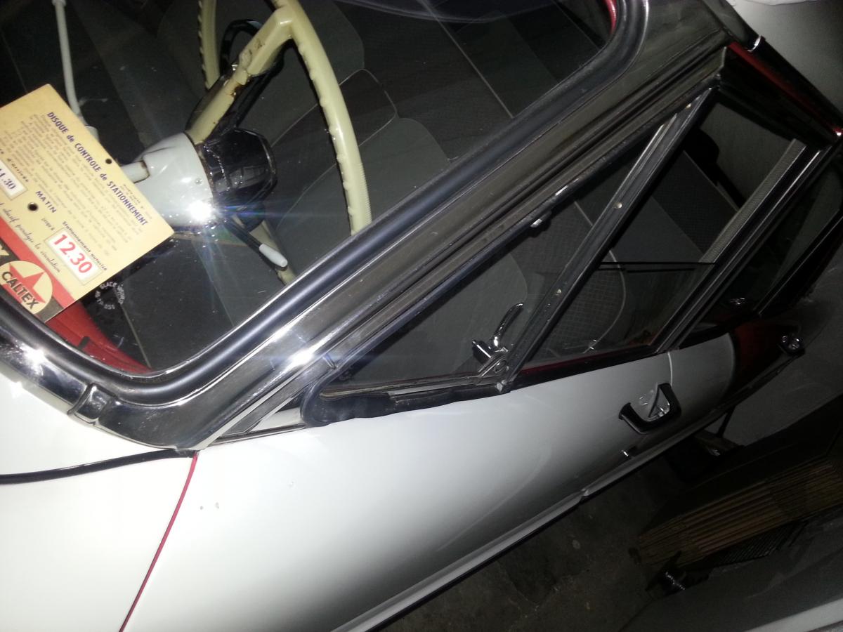

CALANDRE ALU SATINE
MONTANT PARE-BRISE INOX
post-7305-0-49237100-1393347379_thumb.jp

Fort joli, le volant et le déflecteur me feraient  penser à du Simca ?
C'est chaud ou froid ???
