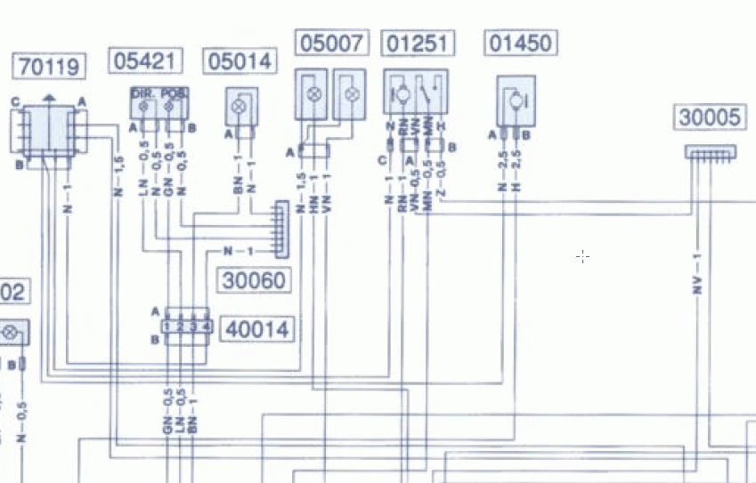

foggy916
ce shéma pourra peut être t'aider. 01251 c'est le moteur du phare gauche.
