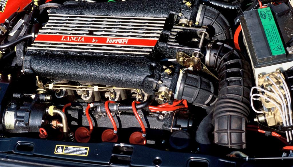

Ce n'est pas, stricto sensu, le même moteur: en effet, il n'a pas un vilebrequin "plat" (manetons à 180°) mais un vilebrequin "en croix" (manetons à 90°): il privilégie donc le couple au lieu de la puissance.

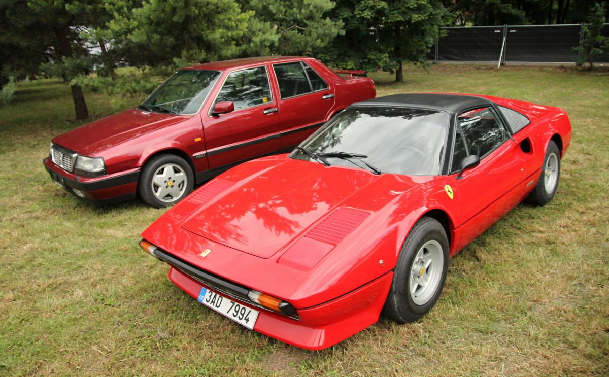

Elle est mythique cette Lancia ! Elle ne plaira jamais aux français (laissons les avec leurs R8 Gordini 4 cylindres...) :P mais en Italie c'est un mythe.
Alors fonce avant que sa côte ne s'envole !!! ;)
post-1926-0-51805500-1438700620_thumb.jp
post-1926-0-62972700-1438700635_thumb.jp

Sans trop rentrer dans les détails:
Ceux du V8 Ferrari sont à 180° ("vilebrequin plat"), ce qui est un choix logique pour un moteur "sportif" où l'on recherche et privilégie les hauts régimes, car ce type de vilebrequin est plus léger donc apte à tourner plus vite, mais a pour inconvénient de générer des vibrations (voir à ce sujet l'histoire du DFV Ford-Cosworth qui, d'ailleurs, ressemble beaucoup extérieurement au V8 Ferrari, en particulier au QV).
Si on est plus focalisé sur la "drivability", en gros la puissance à bas et moyen régime et une large plage d'utilisation, on choisira un vilebrequin avec les manetons à 90°, avec pour inconvénient le fait qu'il faut l'équilibrer avec des contrepoids, donc il sera plus lourd et moins apte aux très haut régimes, moins typé "course".
Pour une voiture typée GT, en général on prend un V8 avec un vilebrequin à 90°. Ils se reconnaissent très facilement à l'oreille des V8 à vilebrequin plats car leur bruit est plus "ronflant", plus "onctueux", ce que tu identifie très facilement quand tu entends un V8 américain (ils ont tous les vilebrequins à 90°) ou le V8 Maserati justement.
On a vu des V8 à vilebrequin à 90° en course, notamment au 24h du Mans dans les années 60, mais comme tu ne peux pas chercher les chevaux en les faisant tourner vite, puisque ce n'est pas possible, la solution c'est d'augmenter la cylindrée: le Ford faisait 7 litres pour contrer le V12 de 4 litres seulement de la 330P4.
Ce qui est intéressant sur les V8 à vilebrequin à 90° utilisés en course c'est les échappements croisés "en noeud de serpent" mais ça nous emmènerait trop loin...

Le poids d'un vilebrequin, s'il est équilibré, ne gène pas les hauts régimes.
L’intérêt d'un vilebrequin "plat" réside dans les accords de contre pression générés dans les tubulures augmentant le remplissage.
C'est d'ailleurs pour ça que les échappements des V8 à 90 sont "croisés" un cylindre de droite avec un cylindre de gauche. C'est joli mais encombrant !
