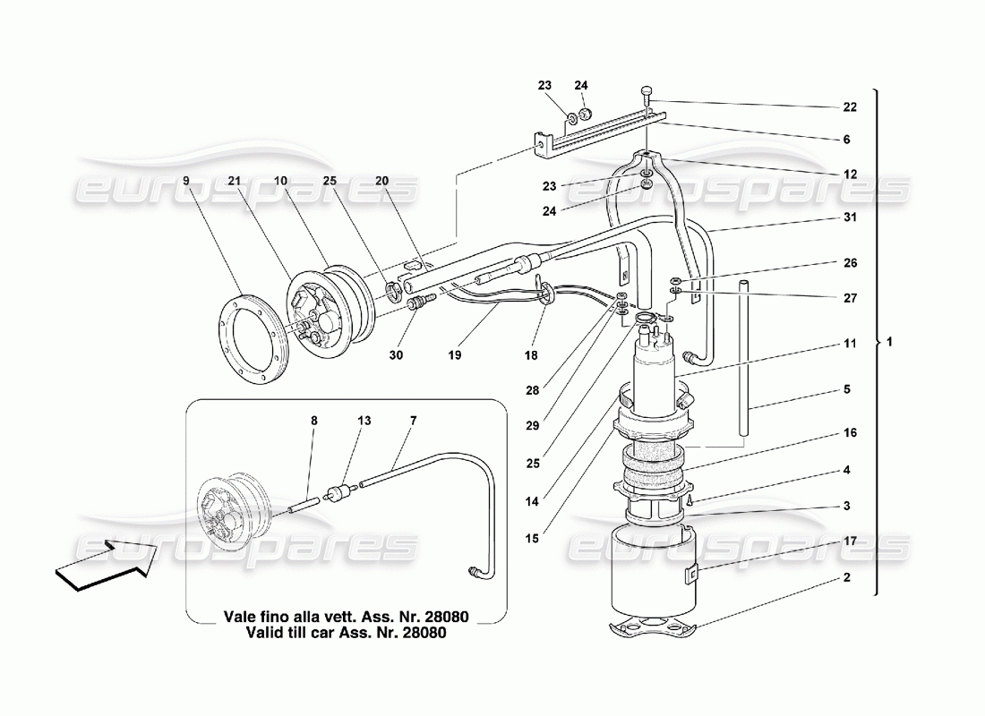

codes erreur de la valise:
PA 700 - pompe à essence - banc droit - pas de pression
P7500: potentiomètre papillon gauche - "défaut furtif " sic je ne sais pas ce que ça veut dire
tension batterie 10/8
banc droit  HS pas de pression essence - donc même panne que lorsqu'elle est arrivée chez Ferrari Toulouse pour la révision il y a 900 km...où ils avaient remplacés les 2 pompes à essence et fait la courroie de distribution....
comment penser que ces 2 défauts ne sont pas liés à leur intervention?

Si les pompes sont neuves , le manque de pression vient d'ailleurs .

cela semble etre une bon debut,
je pense a verifier les fusibles et les relais,
puis, reverifier les pompes et le circuit d'alimentation (il est peut etre bouche) : ce qu il faut savoir, c-est que l essence se degrade et degrade les supports de pompe en caoutchouc qui sont immerges dans le reservoir: a force, de petits bouts de caoutchouc se detachent et peuvent endomager la pompe.
apres si l arrivee d essence est mauvaise, la combustion est mauvaise, et, avec la chaleur, l essence imbrulee dans le catalyseur fait fondre la ceramique qui bouche le cata, fait monter la temperature (slow down) et donne des pertes de puissance.
Je ne suis pas mecano, mais c'est la logique qui me vient a l'esprit.

Si pas de pression , tuyaux partiellement obstrués ? Filtres ? Saloperies dans réservoir qui remontent ?

Normalement , c'est filtré , mais ça fini par boucher si trop de saloperies.

je pense au support de pompe (numero 2)

l'alimentation électrique de la pompe à essence a été vérifiée, un fusible a sauté mais même remplacé la pompe ne marche pas, le jus arrive jusqu'à la pompe...prochaine étape vidange réservoir, démontage pompe pour tester la pompe droite...  la voiture reste sur le lieu de vacance et moi je reprends la route avec auto de loc... PFFFFFFFFFFF c'est vraiment pas de chance quand on sait qu'il y a 900 km avant;  Modena Toulouse changeait les 2 pompes à essence...???...????
Tu vas le savoir bientot ..si c est bien une neuve ...

oui, le travail de remplacement des pompes n' a peut etre pas ete bien fait.. si la pompe est grilee, c'est peut etre du au fait que le reservoir n'a pas ete bien nettoye.

Sur la facture, on ne voit pas si c'est une ou 2 pompes qui ont été changées. Si c'est la meme pompe, il y a forcement un problème en amont, ou alors encore des merdes dans le reservoir qui abiment les pompes.
Ta perte de puissance c'est quand le reservoir est plein ou a moitié plein? j'ai eu le cas d'une pompe qui chauffait trop (morte), et qui débitait mal lorsque qu il n y avait pas assez d essence dans le reservoir.
a un moment, je pense qu il faut lancer les pistes aux 2 ateliers et qu ils communiquent bien ensemble.

sur la facture:  "pompeS à essence G et D + filtres"
non il y avait pas mal d'essence au moins la moitié...
