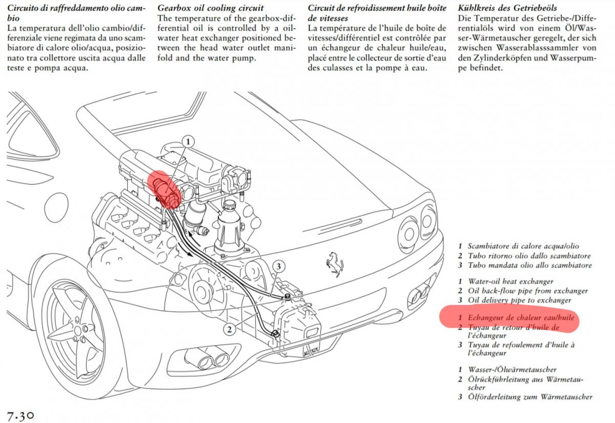

L'hypothèse de l'échangeur eau/huite de boite semble très crédible si l'huile moteur est intègre. Au passage je découvre la présence de cet échangeur donc merci :P
Sauf, erreur c'est lui sur les plans que j'ai sorti.
Et je ne vois pas comment un pro pourrait déceler une faiblesse de l'échangeur si on ne lui demande pas de faire une épreuve d'étanchéité ou résistance mécanique du dit échangeur... ;)
Un amateur ou encore un génie n'auraient pas fait mieux.
Je crois que pour l'heure le mieux est de faire déposer cet élément (par un pro) et de pousser le diagnostic de cette Modena.
Et nous proprio de 360 allons suivre avec intérêt ce sujet car cela nous permettra de faire notre liste de course pour la prochaine révision ;)

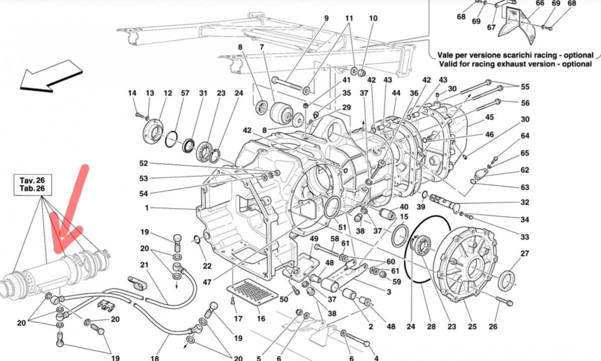

-Collecteurs d'échappement
-Tendeur de chaîne de la pompe à huile
post-1926-0-13211000-1447067147_thumb.jp
post-1926-0-02849600-1447067162_thumb.jp
