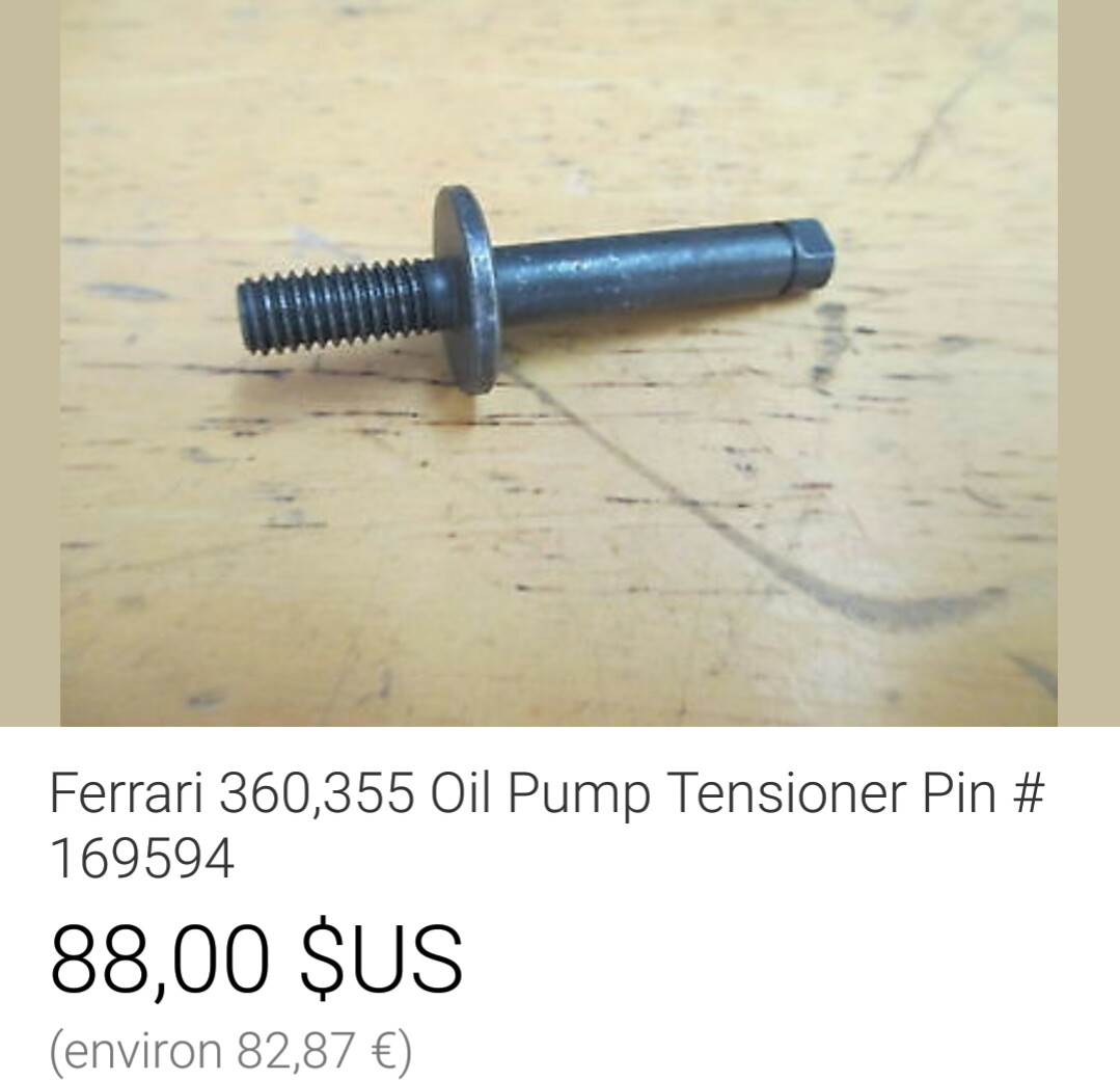

Je vais aussi faire changer mon tendeur de chaîne de pompe à huile.
Justement au tendeur de chaîne de pompe à huile.
Mais à la lecture des forums US c'est surtout cette petite pièce sur laquelle se prend le tendeur qui est en cause ;)
Elle casse puis le tendeur se met de travers et c'est le drame...
Il y aurait un nouveau design d'ailleurs sur cette petite "pin" bien cher pour ce que c'est.
