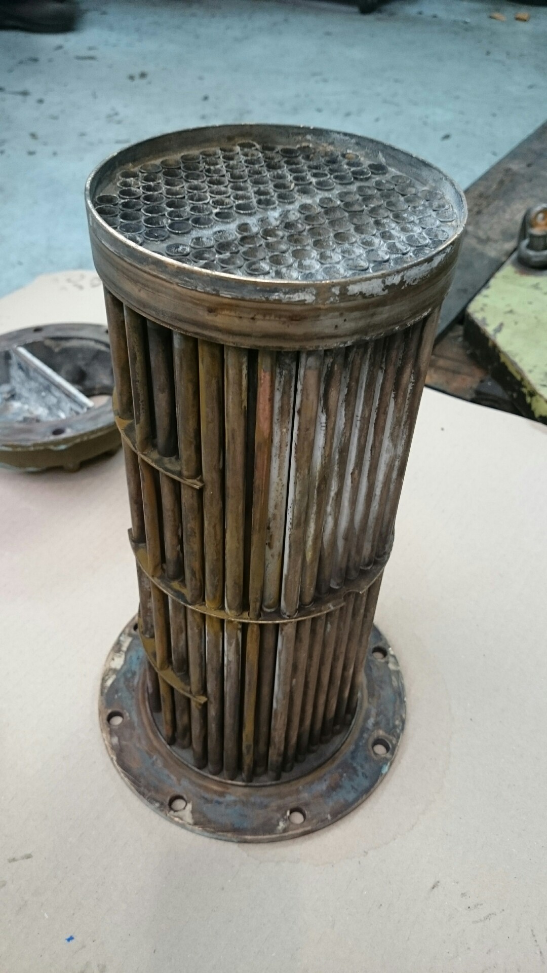

Non pas d'inquiétude ce n'est pas une mise en pression au karsher. Il n'y a pas de circulation du fluide (eau, air ou huile au choix mais de préférence à l'eau puisqu'on a une pression de référence constructeur pour cette essai à 1,5 bar). Il s'agit de boucher d'un côté et d'alimenter de l'autre pour faire monter en pression.

Oui beaucoup de calamine qui avec le temps a créé une fuite
on dirait que la calamine se trouve sur la périphérie des tubulures , donc le liquide de refroidissement aurait occasionné une corrosion des tubes ?
mauvaise qualité du liquide ? pas assez souvent vidangé ?
 Merci pour ces photos Houston ! :)
Calamine ?! :huh: Donc résidu de combustion ?
C'est plutôt de la mayonnaise à base d'huile de boite et liquide de refroidissement qui s'est accumulée autour des tubes dans lesquels circule l'eau. La "calamine" que l'on voit là est côté huile. Et c'est bien possible que ce soit le liquide de refroidissement qui ait perforé un ou plusieurs tubes.

Oui calamine ou mayo, pourtant la vidange de ldf avait était fait un y 4 ans et il y a 8000km, enfin bref c est fait, mais après avoir regardé cet échangeur c est vraiment du gros boulot pour en faire un, tube en cuivre de diamètre plus ou moins différent, carcasse en bronze et on dirait qu' il y a différent pallier au niveau du passage d'huile
Jean66 je te conseille vivement de changer le tiens.... Et je le conseillerai à tous ceux qui ont des modena de plus de 50 55000 km de faire de même

Pour le clin d'œil, vu ce jour dans un atelier de moteur marin.
Une technologie classique pour un échangeur de chaleur qui nécessite un contrôle de temps en temps ;)

Je me suis penché sur le sujet étant ingénieur mécanicien, nos échangeurs ne sont pas demontables, et je trouve super basic, mal conçu. ... ils ont du adapter un manchon en caoutchouc pour le raccorder.... Je me renseigne mais j'ai trouvé déjà ça, je suis en devis actuellement. Quelqu'un serait me dire le diamètre intérieur du manchon réf 33 sur plan au niveau du petit diamètre, car sur lechzngeur que j'ai trouvé je suis en 3/4... Il me restera a faire un mamelon + durite.... Je posterai les photos quand j'aurais un plus de réseau; )
