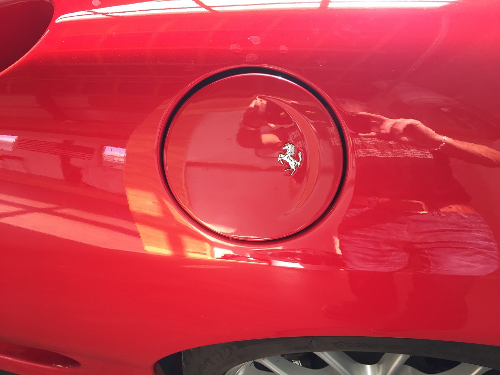

Il y a 18 heures, fabrices a dit :
Salut Joe,
Peux tu me dire qu'est ce qui va pas dans la trappe de la CS et pourquoi elle ne s'adapte pas?
j'ai comparé les 2 et je n'arrive pas à voir où se situe le problème ?
Ferrari-360-Challenge-Stradale-Fuel-Filler-Door-Used-No-Emblem-PN-67494110-122046641744-3.jpg
Salut Fabrices
moi elle est decalee vers le haut pas moyen de regler la trappe elle se met pas en place comme il faut soit c est le haut  soit c est le bas mais jamais j arrive a aligner tout le tour avec l aile
fabrices
OK, je crois comprendre et si on ovalise les trous du support de trappe comme sur la photo ci-dessous, tu crois que tu peux l'aligner par rapport à l'aile ?
joe05
Il y a 2 heures, fabrices a dit :
Je pense qu il doit y avoir moyen patience et doucement
