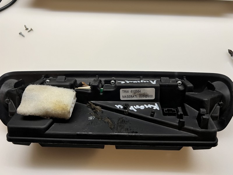

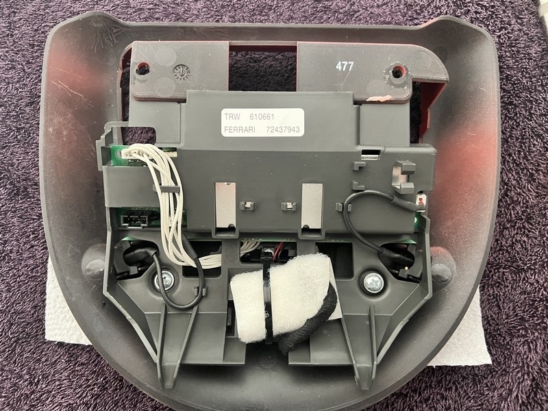

Petit update.
Cette année, la 612 a fait pas mal d'évènements: la parade des pilotes du Centenaire des 24h du Mans, Le Mans Classic, Meeting International Ferrarista 3 en Auvergne.
Elle est restée plus que les autres années du coup au soleil.
Sous forte chaleur, et après avoir verrouillé puis déverrouillée l'auto, au contact j'ai de temps en temps un "Alarm Failure" qui s'affiche.
En passant la 612 à la valise (j'ai un Autel AP200), j'ai l'erreur "Inclination Sensor", qui selon les témoignages sur F-Chat est un défaut régulier sur les 599 et 612 et entraine une erreur au niveau de l'alarme. Celle-ci utilise en effet ce capteur d'inclinaison quand elle est active.
Du coup aujourd'hui, j'ai démonté le plafonnier: un jeu d'enfant.
1) on déclipse la lumière par la droite (il y a une fente) puis on l'enlève après l'avoir débranchée
2) on enlève les 2 vis puis on débranche les différentes nappes et le boitier s'enlève. Ce dernier contient les commandes du TPMS et de l'alarme (suppression de la volumétrique, suppression de la surveilleance de l'inclinaison). C'est ce dernier qui contient le capteur d'inclinaison.
Aperçu du plafonnier:

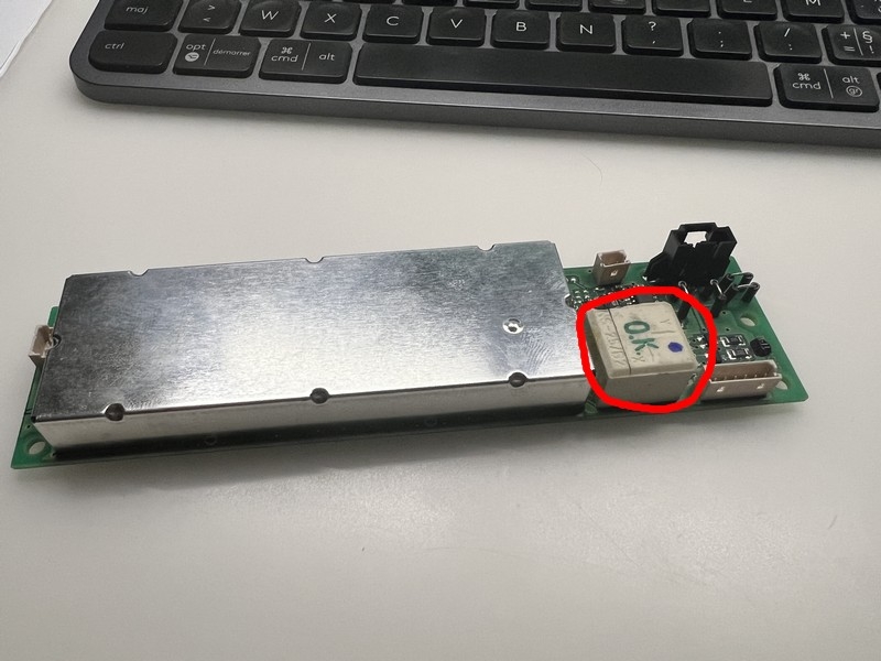

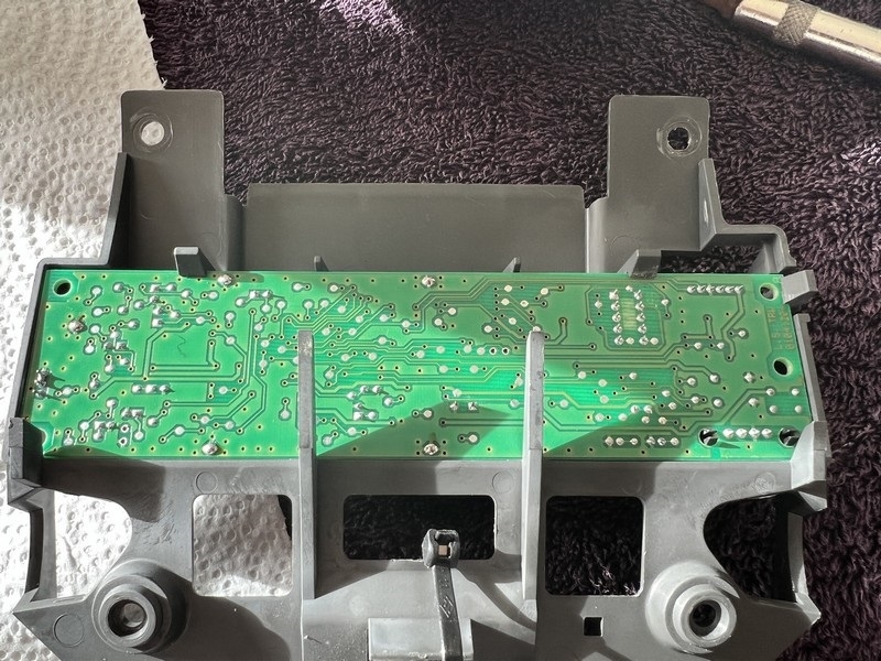

Le circuit intégrant la fonction TPMS et capteur d'inclinaison:
Vue de face, avec le coupable:
Il s'agit d'un capteur d'inclinaison NS-25/B2, qui semble introuvable aujourd'hui => pas le choix que de retrouver un circuit, sauf qu'il ne se vend pas indépendamment du plafonnier, et il y en a entre 800 et 1200€ selon les modèles (et ils sont nombreux, selon qu'il y a le TPMS ou non, version US, vers JPN, version standard ou version OTO/Sessanta, etc...).
Je me suis finalement basé sur la référence indiquée sur le circuit imprimé: "L.S TRW" puis "01041204".
J'ai alors trouvé sur eBay un plafonnier identique de Maserati Quattroporte, ref 69148900 dont les photos en gros plan laissaient apparaitre la meme référence de circuit imprimé.
Il n'y a plus qu'à attendre que le colis arrive...

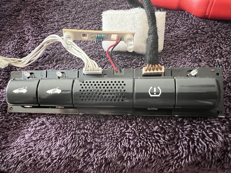

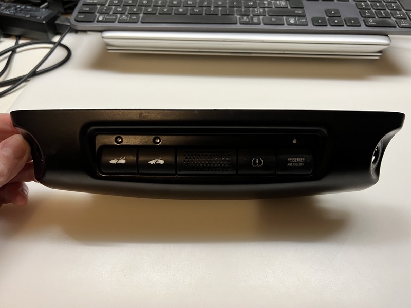

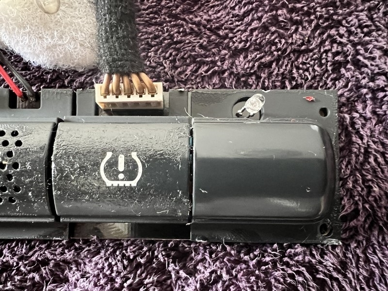

Autre élément consécutif à ces chaleurs de cet été: les boutons du plafonnier se sont mis subitement à coller, alors qu'ils étaient bien jusque là.
J'ai profité du coup qu'ils soient démontés pour les nettoyer.
Le Dunlop 65 n'a pas été efficace dessus, en revanche l'alcool ispropyl si: 30 sec par bouton et ils étaient comme neuf!
2min chrono. En revanche, j'ai essayé de faire de meme sur le couvercle du plafonnier: nada.
Ce qui montre bien qu'il faut attendre que le produit se soit bien dissout (donc que les boutons collent bcp) pour l'enlever facilement. Autrement, en frottant on peut facilement rayer les plastiques.
Vue pendant (le bouton de droite a été traité, et pas encore celui du TPMS):
Après:
Modifié par Mike051

Tu me surprendra toujours autant! Bravo!!
Pas possible de le réparer?
Hub56
Voilà des journees pluvieuses bien occupées. Vivement l arrivée du colis pour vérifier la théorie. Intéressant de voir que l alcool n a pas altéré le marquage. Tu as dû laisser agir pour que ça parte facilement?
Bravo en tout cas, ton auto reste au top

Curieux de connaître la suite ; le capteur en question peut être réparé ? Dessouder puis l’ouvrir ? À l’époque les puces mems n’existaient pas encore et vue sa taille, probablement un système « à bille « avec des contacts oxydés ?
  Le 01/11/2023 à 17:38, kani56-Stradale56 a dit :
Merci! 😉
Le circuit en lui meme me semble bon: je n'ai pas trouvé de défaut de soudure à la loupe. Je pense donc que c'est un composant en lui-même qui a un soucis, et par défaut c'est celui de l'inclinaison que je suspecte puisque c'est ce que me remonte les logs de la voiture. Je voulais effectivement le réparer sauf que....impossible à priori de le trouver sur le net en pièce unitaire: sa techno a été dépassée par les puces MEMS comme l'indique Olivier, il ne semble donc plus produit. D'où le plan B de trouver un circuit d'occasion, et comme il y a bcp de références communes entre 599/612 et Maserati Quattroporte, j'ai cherché sur cette dernière puisqu'elle a été bcp plus produite que les deux autres... 85€, faut juste attendre que ca arrive de Californie...

Ca a été super simple pour l'alcool Isopropanol: j'en ai mis sur un microfibre, et j'ai frotté délicatement pendant 30 sec. Donc meme pas eu besoin de "laisser agir". La clé, c'est en amont: laisser le produit "soft-touch" suffisamment se dissoudre par la chaleur (donc que ton bouton colle vraiment bcp) pour qu'il s'enlève très facilement et complètement. J'avais fait un test en prévision il y a 6 mois avec mon PC Dell XPS qui a la meme finition soft-touch mais qui commençait à peine à coller: ca a été une cata. J'ai frotté pendant 3h, et le produit était encore suffisamment consistant pour bien accrocher. J'ai réussi à enlever....mais pas de façon uniforme, certaines parties restant intactes.
Du coup, je me demande si en passant un coup de sèche-cheveux sur le plafonnier si je ne peux pas accélérer le processus... Je vais tester... Ce n'est que la pièce plastique, l'électronique a été enlevée, donc c'est sans risques.
C'est ce que je pense aussi. Je vais d'abord m'assurer que j'ai un autre circuit, et ensuite je verrais pour l'ouvrir, pour voir.
Cependant, avant de m'intéresser à lui, j'ouvrirai la petite cage de Faraday située à coté. En effet, j'ai l'impression de ne pas avoir le problème en permanence mais uniquement quand il fait chaud. Si c'est vrai, c'est donc un phénomène de dilatation plus qu'une défaillance du capteur. Et comme j'ai vérifié toutes les soudures par le dessous, il se pourrait qu'une patte d'un composant situé dans cette cage soit la vraie responsable plutot que le capteur d'inclinaison en lui-même. A voir.
Ca fait un petit moment que je n'ai pas pratiqué le fer à souder, mais quand t'as monté dans les labo d'elec de ton école d'ingé des décodeurs sur base Mach 131, c'est comme le vélo, ca ne s'oublie pas. 🤣🤣

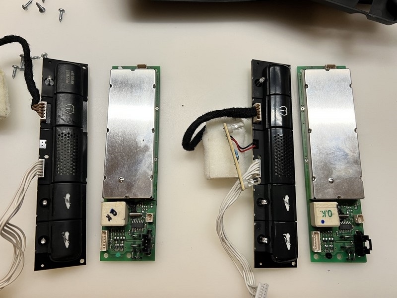

Ca y est! Après une perte du colis pendant 2 semaines, mon colis du Texas est arrivé, avec un plafonnier de Maserati Quattroporte. 😀
Pour rappel, j'avais un "Alarm System Failure", causé à priori, d'après le scan OBD par le capteur d'inclinaison, capteur d'inclinaison situé dans le plafonnier contenant lumière, capteurs volumétriques d'alarme, et les boutons d'activation/désactivation du volumétrique de l'alarme, l'anti-soulèvement, et le recalibrage TPMS. Notons que j'ai toujours eu depuis que j'ai la 612 des soucis d'alarme, notamment avec des déclenchements de la sirene lorsque j'ouvrais la portière passager sans avoir ouvert au préalable la portière conducteur. Je ne comprenais pas non plus comment fonctionnait la LED d'alarme au niveau du pare-brise, et j'avais l'impression de ne pas avoir non plus toujours le meme comportement des warnings au moment de la mise sous alarme ou sa désactivation.

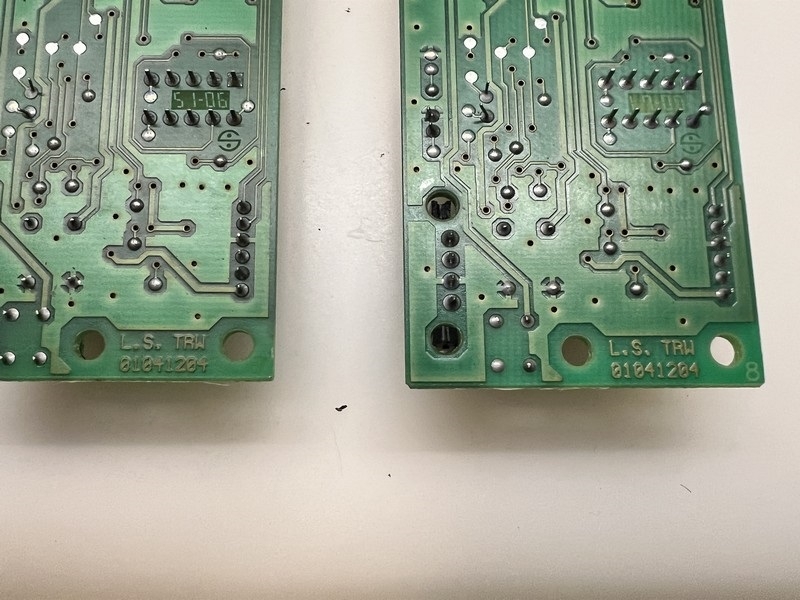

Si le plafonnier a une forme  différente entre Maserati (Quattroporte / Granturismo) et Ferrari (612 / 599), les boutons sont les mêmes (ne pas se fier au bouton de désactivation de l'airbag passager à droite, il n'est...tout simplement pas fonctionnel chez Maserati. Chez Ferrari, ils ont eu l'élégance de ne pas y mettre d'inscription au moins).
En le démontant et en comparant les boutons et les circuits imprimés (à gauche Maserati, à droite Ferrari). Ce sont les memes. Tout juste y a t'il chez Ferrari une résistance avec 2 LED supplémentaires pour projeter au niveau de la console de bord un éclairage (fils noir/rouge). Ce qui nous intéresse est bien sur la partie circuit imprimé.
Confirmation de la même référence de circuit au dos:
Après cela, remontage du bloc plafonnier avec le circuit de la Maset', réactivation du coupe-circuit (j'en ai profité pour réinitialiser les boitiers électroniques en laissant tourner l'auto pendant 10 min sans conso électrique: xenons éteints, clim coupée...).
J'ai ensuite rescanné les erreurs OBD, procédé à leur effacement, un p'tit tour, puis une nuit laissée chez moi vitres fermées et alarme mise, et au matin, après un nouveau scan: plus d'erreur d'alarme.
Il faudra attendre cependant les grosses chaleurs pour confirmer, mais ca semble régler. Ce qui me fait dire cela, c'est que je découvre des comportements de l'alarme que je n'avais jamais vu jusque là, notamment la LED du tableau de bord qui est passée au vert: je n'avais jamais vu cette couleur verte.
Je pense donc que le soucis est résolu. Ca m'a couté 70€. Je vais m'occuper désormais de la carte Ferrari, pour m'en faire un spare.

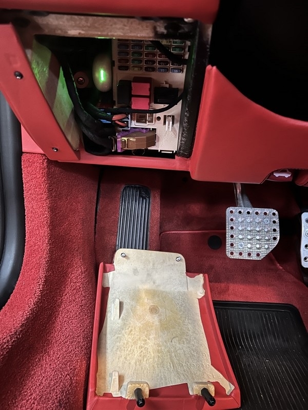

Pour les 612istes et 599istes, voici l'accès au port OBD (si votre centre de controle technique le cherche désespérément):
Le port OBD est au niveau de la lumière verte (mon Autel AP200 était branché au moment de la photo).
Pour y accéder, il faut enlever le bloc (présent en bas). Et pour cela vous avez deux vis avec tete en plastique à dévisser, puis faire tomber vers le bas le bloc.
Par contre, 'Autel est un boitier très petit. Je galère à l'enlever, surtout qu'il est arrondi au bout. Obligé d'y aller à la pince multiprise pour le sortir.

Suite à cette opération, cet AM, vu le magnifique temps nous motivant plus à allumer un bon feu de cheminée que l'ESP, je me suis remis au nettoyage des plastiques collants, toujours avec microfibre et alcool isopropyl.
Alors autant le dire clairement, il y a du bon et du moins bon:
- bon: les plastiques durs, comme l'entourage de l'autoradio Bose, qui étaient déjà suffisamment collants, ont pu être parfaitement nettoyés. Idem pour les boutons de la trappe à essence et d'ouverture du coffre (idem 360 Modena)
- moins bon: sur certains boutons, présentant déjà des éraflures, cela a amené la peinture des boutons. Je vais donc être bon pour les faire repeindre... (boutons Lock/Unlock à coté du frein à main: ils sont connus pour avoir une peinture très tendre: sur les annonces des 612, la moitié ont ces boutons blancs, cad avec peinture noire enlevée).
A noter que bizarrement, sur les plastiques durs teintés (en rouge pour mon intérieur), cela n'a pas bien marché: cela a certes enlevé du produit collant, mais j'ai l'impression qu'il y a plusieurs couches, et qu'il faut que je laisse la nouvelle couche désormais se désagréger un peu plus avant de recommencer, sous peine sinon d'emmener la peinture rouge du plastique.
Ex: bloc du plafonnier, platine latérale contenant les boutons de réglage des sièges, etc...
En fait, il faut que le produit soit suffisamment collant déjà pour pouvoir l'enlever sans problème. Si ce n'est pas le cas, il va adhérer encore bcp et le maillon faible ne sera pas lui mais la peinture du plastique sous-jacente.
Je pense que l'idéal est de faire cela l'été, après un stockage au soleil: les boutons et plastiques sont alors bien plus collants qu'en hiver.
Note: j'ai essayé le sèche cheveux, mais sans succès.

Par contre, je n’ai pas encore terminé: il me reste à dessouder la cage métallique de mon ancienne carte et à tenter de trouver le problème. Car…il y a peut être plus économique encore que d’acheter une carte de Quattroporte!

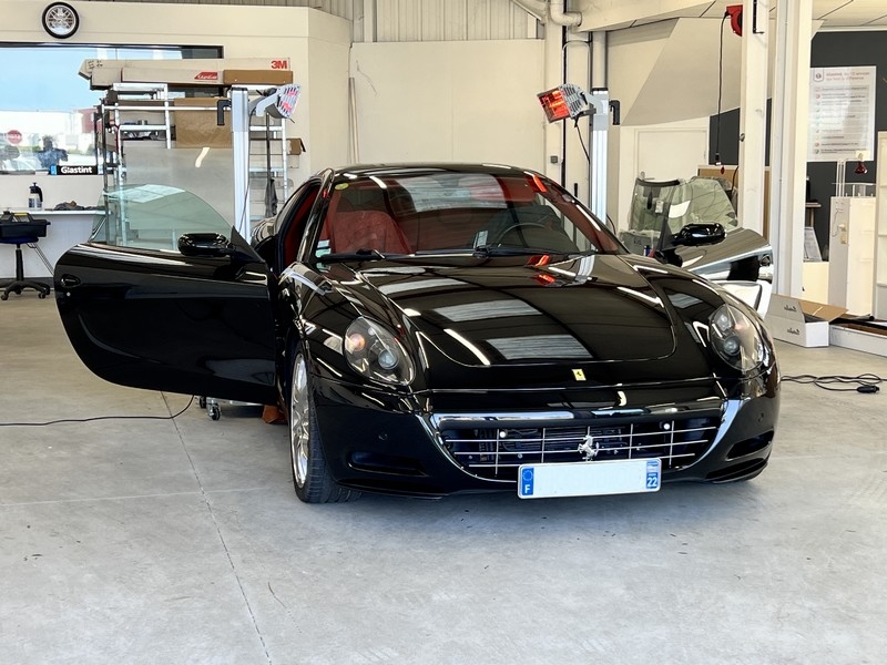

Un petit update concernant la 612. Les petites améliorations continuent.
L'été dernier, durant les 3 jours du Mans Classic, il a fait très chaud. Et sur cette 612, avec son toit electrochromatique, l'intérieur était vraiment chaud, ce qui a fait fondre le vernis des boutons pour les rendre collants.
Une première opération a donc consisté à faire poser un film chez Glastint au niveau du toit. Je voulais qu'il soit posé en extérieur, mais Glastint m'a indiqué ne pas faire. Je me suis donc rabattu sur un film intérieur 3M. Bien sûr, dans mon cas, le choix s'est fait sur le filtrage des infrarouges et non dans l'optique de teinter le verre qui peut l'etre déjà suffisamment par la molette de teinte du toit.
Une deuxième opération, en cours, concerne ces fameux boutons et plastiques collants. J'en parlerai dans quelques jours. 😉

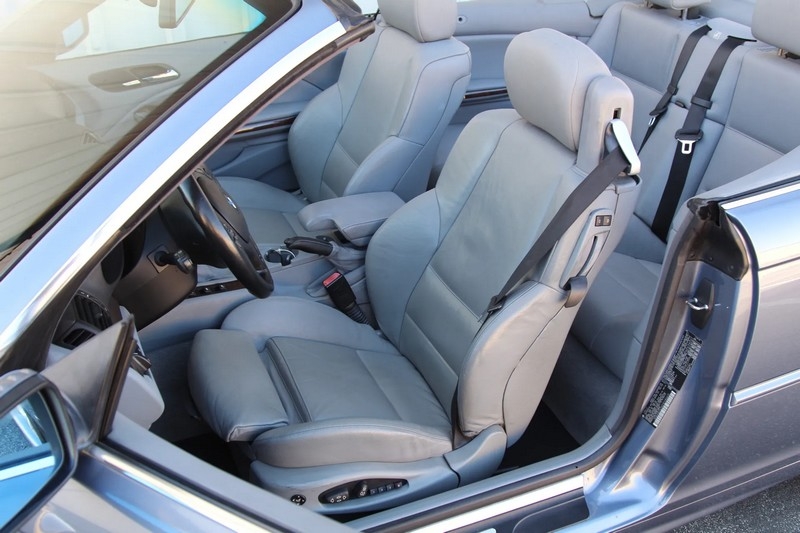

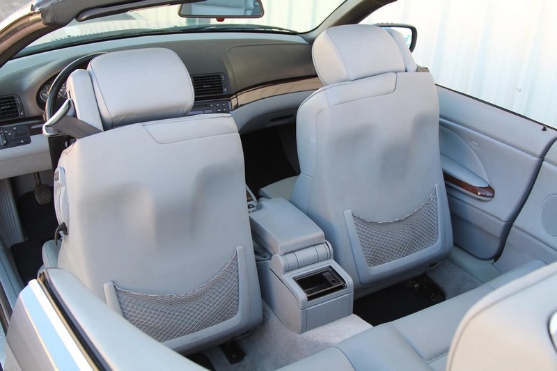

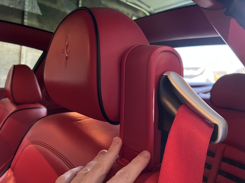

En attendant de parler de la rénovation des plastiques collants, parlons interchangeabilité des pièces.
A l'occasion de cette prestation, j'ai pu découvrir que les sièges de 612 étaient en fait.....des sièges de BMW E46 Cabriolet! On a dû en effet recommander un plastique cassé au démontage (le plastique noir situé sous la ceinture de sécurité sur l'arche dans la photo ci-dessous, pas trouvé le moyen de l'enlever proprement), j'avais peur de la douloureuse et la personne en charge de cette prestation a trouvé cette équivalence, forcément moins chère et plus courante.
Bien sûr les bourrelets des sièges et le cuir sont différents (quoique! je n'en suis meme pas sûr), le panneau de contrôle avec les boutons est spécifique (le panneau est spécifique, mais les boutons étant situés au meme endroit, je pense qu'il s'agit du même système sous-jacent), mais un proprio de 612 reconnaitra son siège, notamment à 2 éléments: l'arche de passage de la ceinture et la coque arrière du siège.
Arche de ma 612:
Arche BMW E46 Cabriolet (photo prise sur BaT):
Coque arrière BMW E46 Cabriolet, identique à celle de la 612:
Je n'ai pas réussi à trouver le post sur l'interchangeabilité des pièces 612/599. Si quelqu'un le trouve, je veux bien qu'il quote ce message dedans, car cela peut etre une alternative bien moins chère et surtout bien plus courante à des sièges de 612 en cas de besoin de pièces, y compris sur les mécanismes. Merci!
Modifié par Mike051
