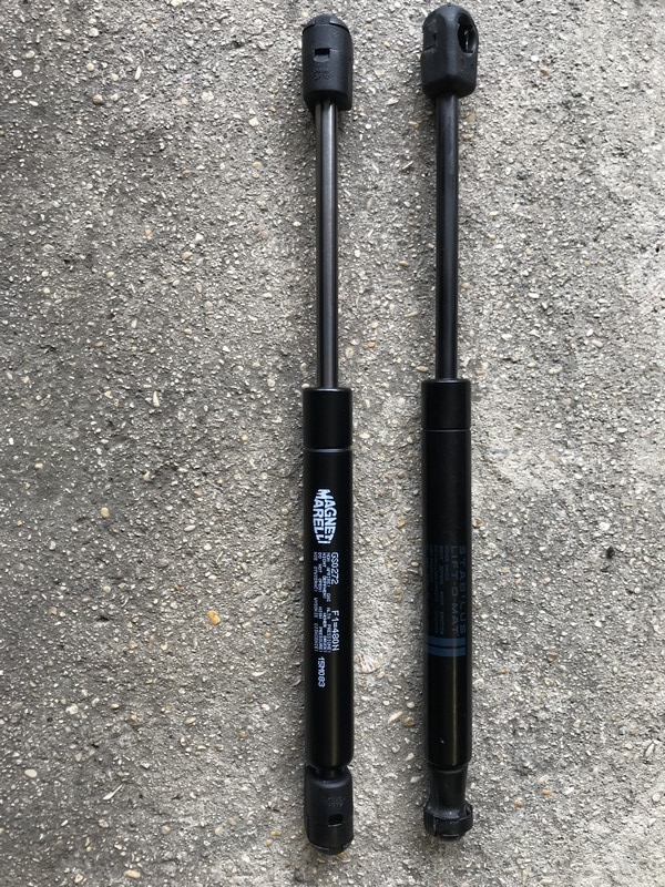

Opération du jour: changement des vérins hydrauliques du capot et du coffre.
En fait, ceux du capot étaient bons, mais en revanche ceux du coffre étaient passablement fatigués... On se prenait régulièrement le coffre qui retombait sur le coin de la tete.
Suivant un lien de pièces standards pour 599 et 612 sur F-Chat communiqué par @Zaz, j'ai commandé 2 vérins Magneti-Marelli GS0272 sur Ebay (env 30€ la paire, avec les frais d'envoi). Reçu en 10j environ de Lituanie (ma 612 a l'habitude des pays de l'est 🤣).
Ces vérins ont une force qui ne les rend compatibles que pour l'avant (480N). L'astuce est donc de permuter avec des neufs les avants, et d'utiliser les avant qui ont désormais un peu moins de force pour les positionner à l'arrière, à la place de ceux qui sont réellement très fatigués.
Opération prenant 10min.
Pour l'avant: sécuriser l'opération avec un balai ou un baton tenant le capot en l'air pendant l'opération...
Il faut passer un tournevis plat derrière les bagues de maintien, mais sans les enlever complètement (très galère à remettre sinon): juste ce qu'il faut pour que la tete se déclipse. Le montage est lui très simple puisqu'il suffit de clipser.

@Mike051 les miens sur la 599 commencent à faiblir aussi. Ce sont des Stabilus 5553M à 83,59 l'unité. Tu penses que les Magneti marelli GS0272 sont identiques?
Je regarde demain matin la références des miens et je te dis si ça correspond. À l’avant ce sont des Stabilus avec inscriptions bleu (500N), inscriptions blanches à l’arriere.
Il faut se renseigner chez Stabilus  , c'est le même problème que sur les Maranello , il existe peut être dans les même dimensions avec une force d'éjection plus grande ?
En fait je viens de voir que @camilleles a trouvés chez Eurospares, pour à peine plus cher.  👍
Le problème de les prendre avec une force plus grande, c’est qu’il peut devenir difficile de fermer le hayon.
Ne regarde pas Fab. J'ai commandé les 2 hier soir chez Eurospares pour 65,16 £. Donc j'en ai eu 2 pour le prix d'un seul en France.
Merci car grâce à toi j'ai pu obtenir la bonne référence des Stabilus.

Il y a 2 heures, bernard a dit :
C'est quelle référence ?
68576800 ?
Oui, si @camille a commandé pour l'AV, 68578700 pour les AR sur la 599.
Sur la 599, les vérins sont plus simples à trouver en dehors des réseaux Ferrari car sur le site Stabilus, la 599 est référencée, et cela permet donc de connaitre le part number Stabilus.
La 612 en revanche, n'est pas référencée sur leur site: impossible donc de connaitre les part numbers (ils ne sont pas indiqués sur le corps des vérins): ils sont 2x plus cher que ceux pour 599, sur l'ensemble des sites.
Et c'est galère pour rechercher par caractéristique, car tous les sites demandent le numéro d'immat de l'auto, pour nous contraindre à la référence d'origine (qu'ils n'ont pas, naturellement).
Donc le seul moyen est de s'éplucher les catalogues PDF des fabricants: j'ai fait Magneti-Marelli et Monroe, mais aucun dans les dimensions souhaitées (8mm/19mm/275mm Lmax totale/90mm LMax tube/tetes R22) ne possède une pression proche de celle requise à l'AR (210N).
C'est pour ca que sur F-Chat les gars disaient de commander des neufs pour l'AV (480N) et de passer les vieux AV à l'AR, car des 500N d'origine fatigués correspondent à peu près à du 250N, soit proche de la pression de neufs à l'AR.
Dans les faits, les miens ne devaient pas etre si fatigués que cela car désormais, il faut vraiment appuyer sur la malle pour la fermer. Disons que le risque est maintenant de se prendre la malle sur le menton et non plus sur la tete! 😄

Il y a 3 heures, bernard a dit :
68576800 ?
Non Bernard c'est 68578700 pour les vérins AR.
