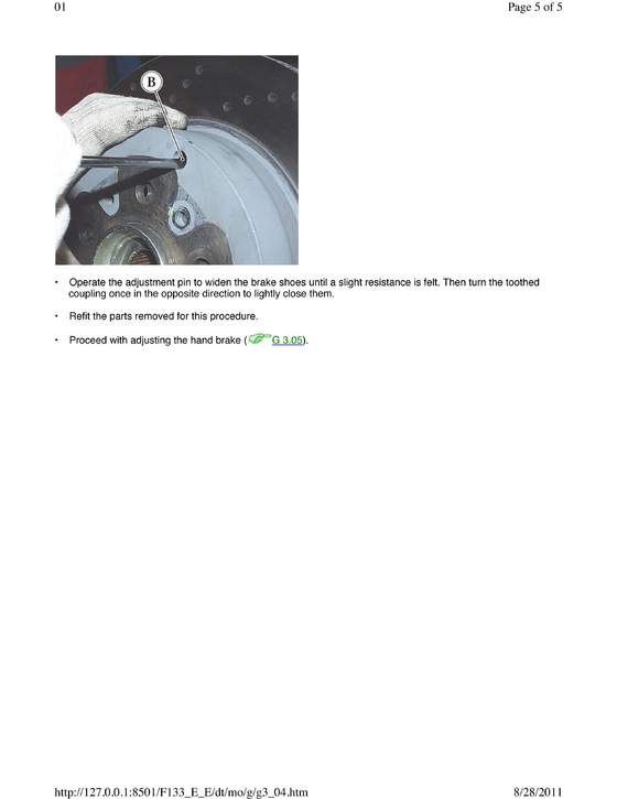

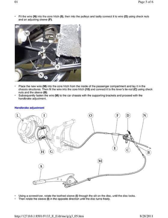

Bonjour
Le frein à main bloqué , tu n'avanceras point.
Oui, en effet c'est bien dommage, mais le frein à main des 456/550 semble tout bonnement fainéant à l'idée de libérer le frein de parking.
Alors bon, au début on tente la méthode du pompage qui semble fonctionner de façon hasardeuse, mais cette solution n'est guère convenable à mes yeux, d'autant plus que le frein semble parfois resté serré juste ce qu'il faut pour le voyant s'éteigne, mais que cela freine la voiture. Le levier ne donne aucune impression de tension dans le cable.
Après une recherche sur Ferrarista je n'ai pas trouvé de sujet, d'où celui-ci.
Sur un autre forum, j'ai bien trouvé quelques techniques Jedi indiquant qu'il fallait forcer sur le levier dans une certaine direction, mais la encore, je ne trouve pas cette solution convenable:
http://ferrarichat.com/forum/456-550-575-sponsored-bradan/245853-parking-brake-problem.html
Sur celui-ci, quelques utilisateurs donnent des réponses sur le système d'ajustement de tension qui pourrait empêcher le frein à main de se libérer si le cable est ajusté, avant de faire le réglage sur la vis des machoires ...       http://www.ferrarilife.com/forums/modern-v12s-456-550/15756-550-handbrake-adjustment-not.html
Je voudrais savoir si vous aviez déjà eu le problème et la façon dont vous l'avez résolu: Nettoyage / lubrification + ajustement du cable / ajustement des machoirs, etc ...
Merci
