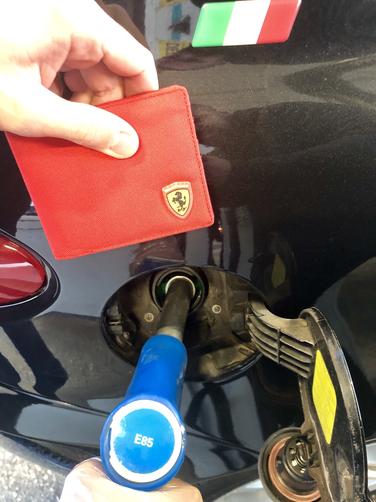

Mais qui est ce que j’ai pris en flagrant délit hier apres midi de remplissage partiel de son réservoir au E85 :lol: ? Sur cette pauvre alfa :D
C’est notre bon vieux chacal de @tifosi101, armé de son testeur pour relever pleîn de valeur, on aurait dit un scientifique en plein test :D, excité par l’idée d’un plein pas trop cher :lol:
Modifié par Oliv
Il y a 3 heures, Oliv a dit :
:ph34r:...tu es de mauvaise influence mais j'assume totalement ! :lol:
Avec 30% de E85 ça "combustionne" comme un charme. Prochain plein, je tente le 50/50 :P
